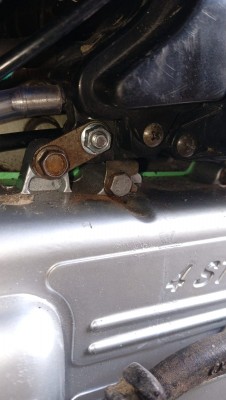

Сфотографировал что у меня. Это передний кронштейн. Ухо если на прямую ставить. Фильтр выйдет в лево. Начинает цеплять. Вариант только с этим кронштейном. Как выше и писал, он был изначально на картере и не снимался. Значит будем считать что угадал. Единственное, если зад откинуть, то слеганца можно на этом кронштейне подать в перед или назад. (перед при этом чуток подымется или опуститься.)

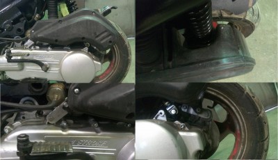

То что я из заднего кронштейна изваял....Тут естественно кто что думает? Гнул на угад. Возможно надо под прямым углом гнуть. Он тогда убавится по длине. И соответственно куда выбрать точку крепления? Я видимо выбрал не ту. (судя по тому что болт в плотную к кронштейну амортизатора, а должно быть худо-бедно удобно-подлезаемо...)

Это с другого ракурса.

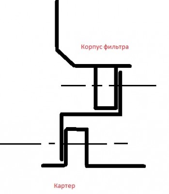

Пока на ум приходит только как и привел выше умный человек, выгибать пластину. Она видимо может такая и была. И гнуть чтоб ушел в низ фильтр. До нужного...
Пластина.jpg [ 14.14 KiB | Просмотров: 845 ]
 Заголовок сообщения: Re: Нужен совет. По креплению корпуса воздушного фильтра.
СообщениеДобавлено: 01 апр 2025, 18:26
Зарегистрирован: 17 дек 2024, 07:48
Сообщений: 24
Скутер: Patron Joker 150
Только бы понять где это нужное...до какого уровня.

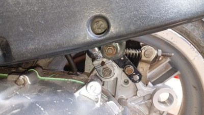

СообщениеДобавлено: 02 апр 2025, 00:53
В сети
Зарегистрирован: 24 окт 2010, 23:54
Сообщений: 1484
Dudins писал(а):
.до какого уровня.
Максимально дальше от амортизатора.

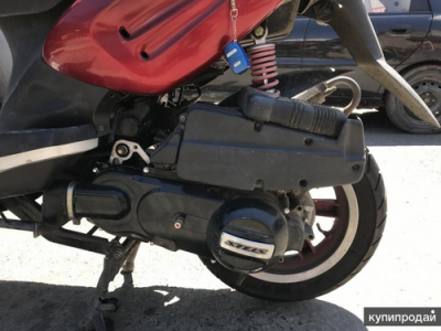

не должно быть двух отдельных переходных пластин, так как не получится однозначно зафиксировать фильтрбокс
https://yandex.ru/images/search?family= ... 1%80%D0%B0
деталь номер 6 - должно быть что-то похожее
