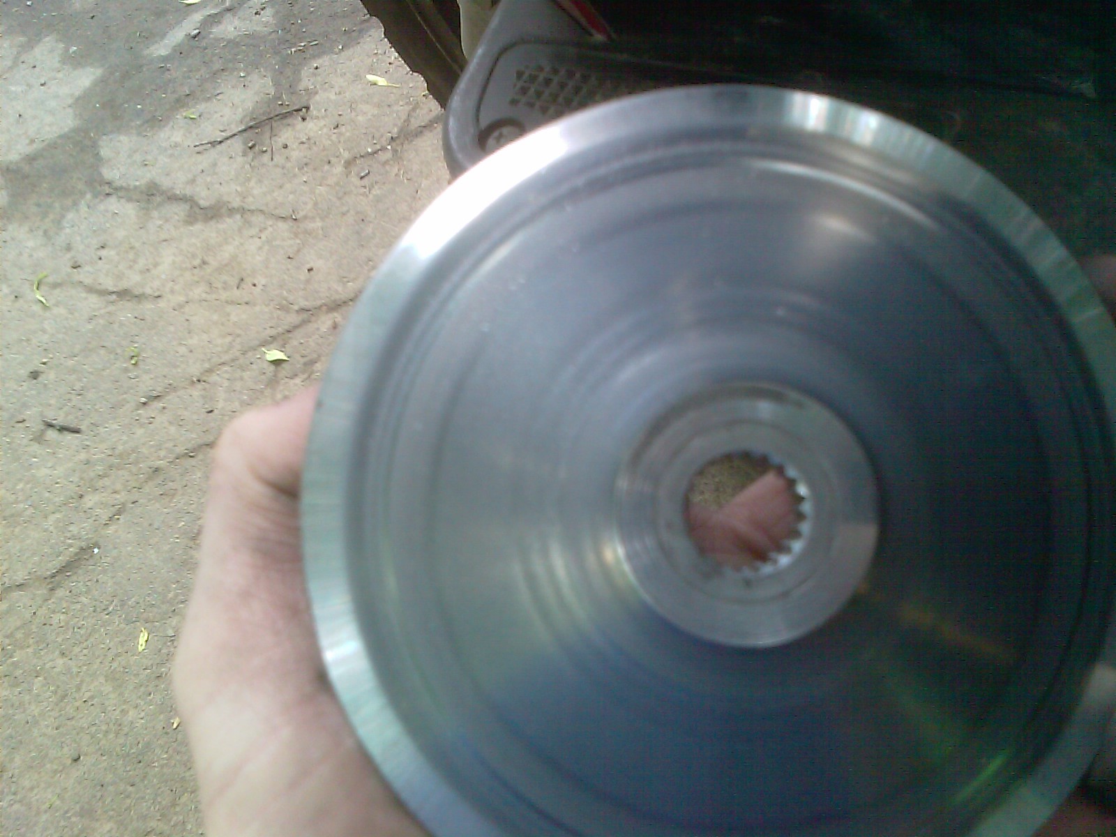

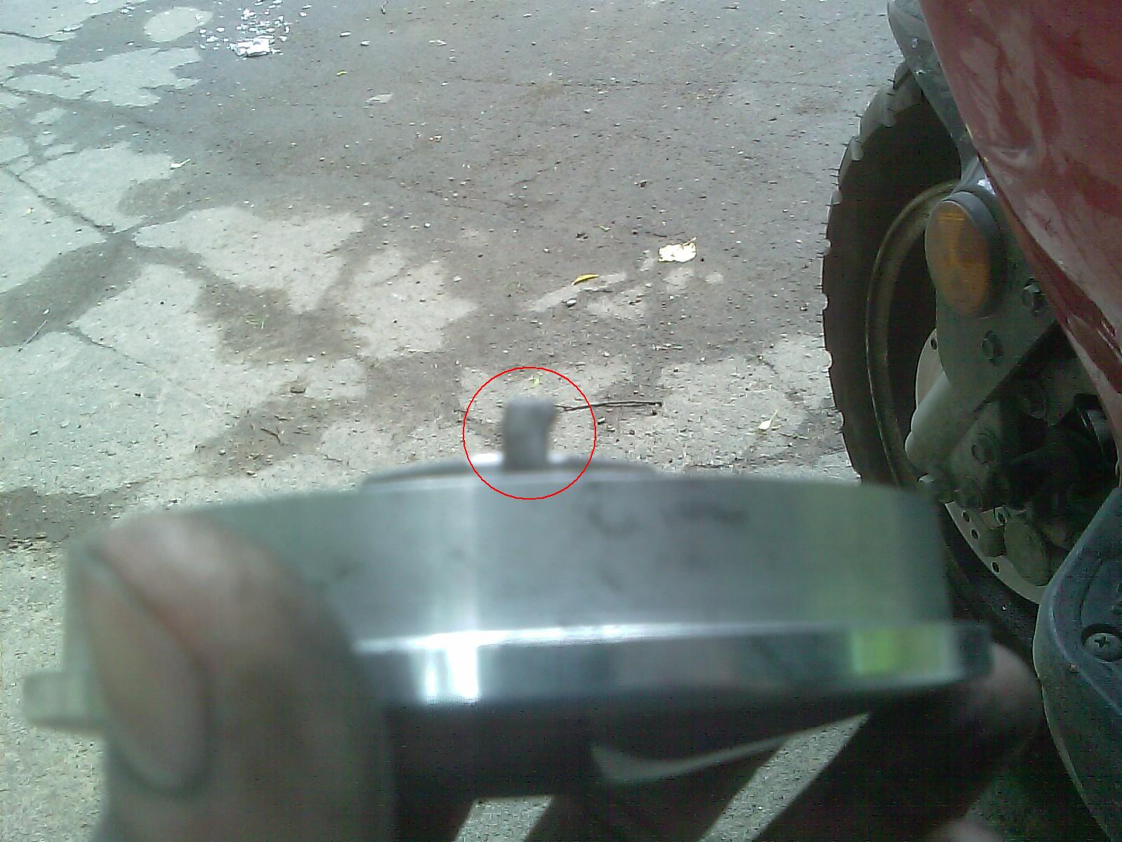

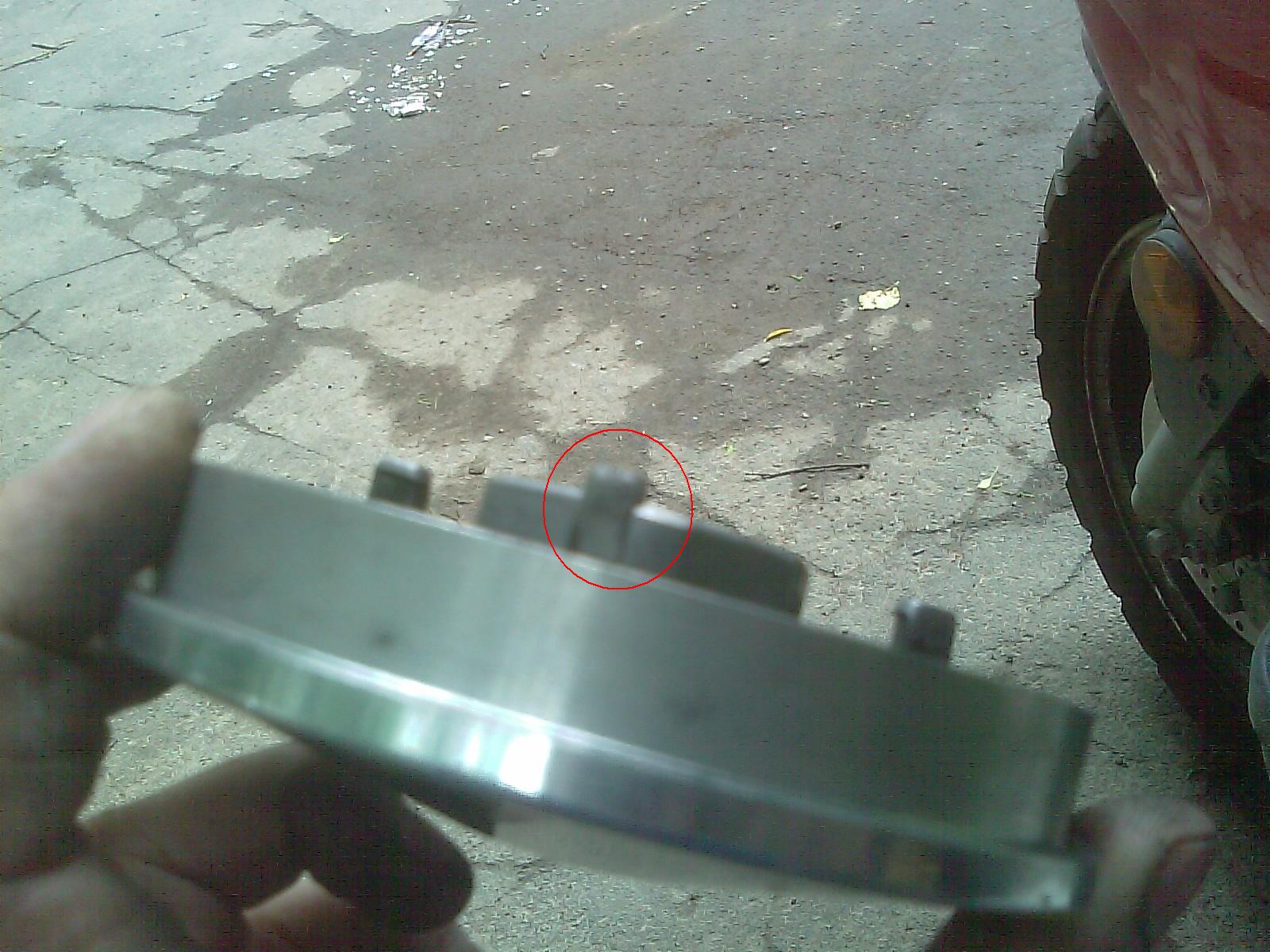

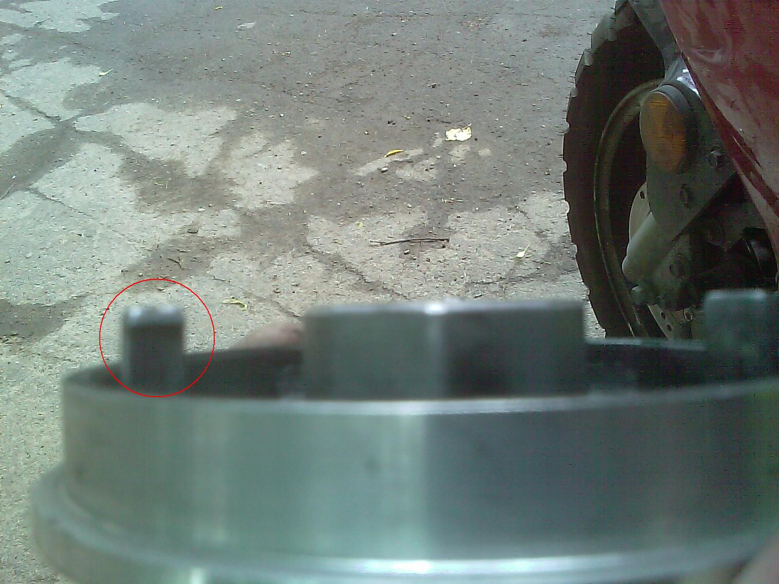

Через 10 000 км упала максималка на 10 км решил поменять грузы и обнаружил страную выроботку на напровляющих вариаторах
IMAG0092.jpg [ 351.49 KiB | Просмотров: 2423 ]
Комментарий к файлу: Из за получившегося упора ремень не выходил на прежний радиус
IMAG0091.jpg [ 251.5 KiB | Просмотров: 2419 ]
Комментарий к файлу: каблуки целые не сношены
IMAG0090.jpg [ 243.95 KiB | Просмотров: 2419 ]
Комментарий к файлу: выроботка в раёне 80 - 90 км/ч режимах
