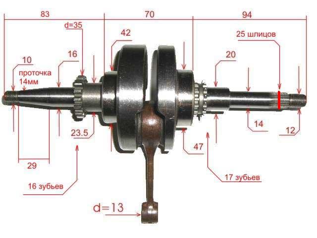

Собственно хотелось бы узнать, возможно ли заменить половину коленвала или другие методы решения проблемы.
Вообщем звездочка в вариаторе с помощью которой заводиться двигатель сточила зубчики на колен вале на которых она должна фиксироваться.
Комментарий к файлу: Вот тут отмеченно в каком месте сточилась
kolenval-139qmb-big_enl.jpg [ 32.69 KiB | Просмотров: 1869 ]

на заводском оборудовании можно конечно перепресовать колено
но то на оборудовании да и недешовое это дело .
да и где искать половинку колена
они ведь целые продаються

Ну вообщем движок половинить надо и покупать новый коленвал. А коленвал должен обкатку проходить?
 Заголовок сообщения: Re: Проблема с коленвалом
СообщениеДобавлено: 14 Jun 2009, 11:42
Сообщений: 926
Откуда: УрФО
Скутер: Honling QT9, 150сс
По сути это не ЦПГ, там обкатывать нечего, одни подшипники - я думаю можно ставить и отжигать.
