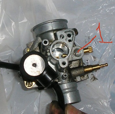

всем привет как настроить карб заливает свечу. жду советов зарание спасиб

регулирова карбюратора
хотелсьбы знать какого цвета свеча :(
на карбе есть два винта ( на рисунке 1 )
1- маленький винт качества смеси
2- большой крутится от руки это винт холостых оборотов
в зависимости от того какого цвета свеча если чорная то смесь богатая
следовательно винт качества надо крутить по часовой стрелке постепенно по пол оборота
с оборотами холлостого хода их надо выставить так чтоб на холостом ходе в вывешенном положении колесо не крутилось
настройку карба лично я делал на прогретом движке

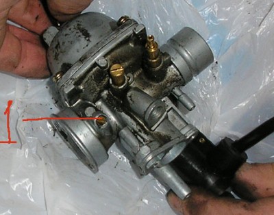

на рисуке 2 показан пусковой электро обогатитель
он работает при запуске пока двигатель прогревается после прогрева он закрывается перекрывая дополнительный канал подачи топливной смеси
я сам его не снимал поэтому не знаю как его настраивать вот ссылка на ветку где ребята про обогатитель говорят
viewtopic.php?f=19&t=14385
