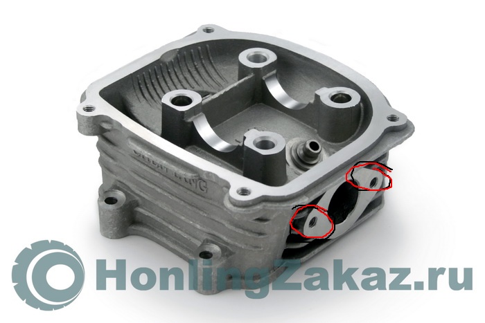

в головке цилиндра слетела резьба , в которую вкручиваются болты крепления колена, что можно сделать ?
только замена головы ?

Колено это вообще-то обычно коленвал, а то что ты показал называют колектором: впускным и выпускным. Если сорвало резьбу, то ее можно восстановить. Можно при помощи фтулки с большей наружной резьбой или заварить дыру и насверлить резьбу заново.

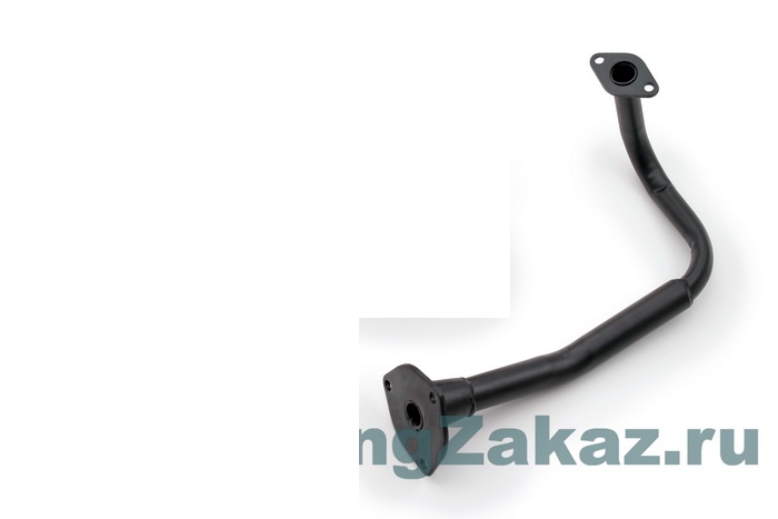

под коленом, я думал про трубу , которая идет до глушителя

На фото ты обвел места для шпилек впускного коллектора. То что на втором фото, это выпускной коллектор, на двигателях с несколькими цилиндрами его еще называют штанами. Коленом в наших кругах действительно принято называть коленвал.
Если просто слизал резьбу, а токоря, который выточит ремонтную втулку (футорку)нет, то можно вместо шпильки М5, на ее место врутить шпильку М6, предварительно нарезав под нее резьбу метчиком М6. возможно в коллектрое глушителя тоже придется 6мм сверлом расширить отверстие под новую шпильку. Новую шпильку М: можно зделать из злинного болта диаметром 6мм, предварительно отпилив его головку.
Rus.
А с какого перепугу шпильки стали М5, были как бы М6.
Футорка в данном случаи не нужна, М8 на М6, переходная шпилька.

У меня такаяже проблема, вот ломаю голову как положение исправить подручными методами.
Автор тебе удалось устранить проблему?
 Заголовок сообщения: Re: крепление колена
СообщениеДобавлено: 12 Jul 2011, 18:08
Electra
Себе поставил шпильки от жигулёвского выпускного коллектора.
Плюс расточка отверстий под шпильки во фланце выхлопной трубы.
Все проблемы пропали.
