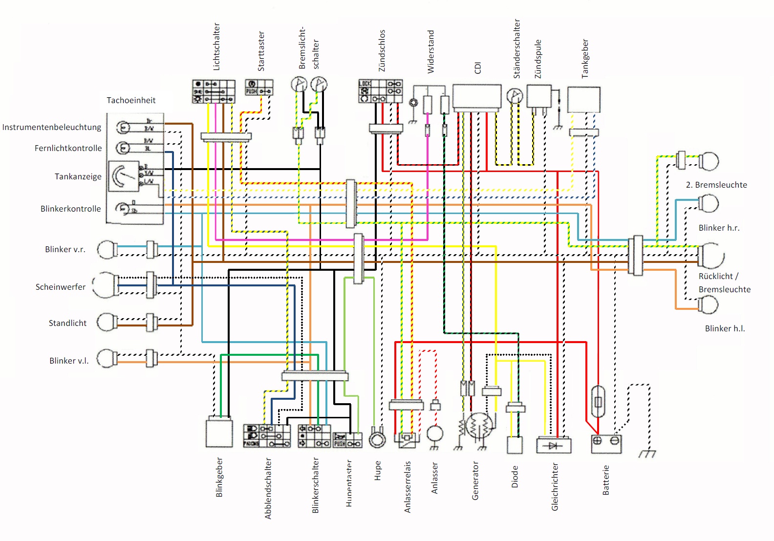

Народ проблема в том, что у меня нет света на скуте, он просто пропал, я разобрал(отсоединил все провода), собрал, свет вообще пропал(((( хотя иногда появляться, когда на кочке прыгнешь, потом ваще перестал появляться даже если на кочке прыгнешь, и когда просто свет включаешь врубается лампочка дальнего света. В чём может быть проблема подскажите!

Провода перепутал, Смотри схему viewtopic.php?f=3&t=15007

На дальном наверное ближний горит?
Переменное напряжение подходит к включателю габарита и света на правом пульту жёлтый провод, провод света жёлто-зелёный ведёт к переключателю ближнего и дальнего левый пульт, сюда же дополнительно подходит чёрный провод + с замка зажигания.
Положения 1 и 2 включают ближний и дальний свет белый и голубой провода. Положение 3 включает к ближнему дополнительно дальний с чёрного провода + зажигания с батареи.
На кнопке переключателя дальнего и ближнего 3 положения.
Положение 1- Ближний свет. Нить накала ближнего.
Положение 2- Дальний свет. Нить накала дальнего.
Положение 3- Мигать Дальним светом. Нить накала ближнего и нить накала дальнего.

В смысле? у меня так:
Положение 1- ближний свет
Положение 2- дальний свет
два всего положения!
