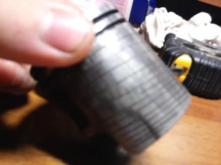

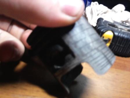

Вот может кто то знает что ЭТО?
0059.jpg [ 14.99 KiB | Просмотров: 5382 ]
0058.jpg [ 14.53 KiB | Просмотров: 5382 ]

полосатость ненормальная типа брак это у тебя что стоит или стояло?

Это то что стояло , ну сам посуди , эти полоски идут ровно-ровно растояние между ними увеличивается с верху вниз единственное что сбивает эту "ресьбу" это перегревы , ЗАдиры и глюки на поршнне бывают вертикальные , изредка с небольшими отклонениями , но как ЭТО понимать , из этого следует вывод: это сделано руками человека , тогда другой вопрос , зачем?
