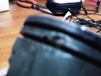

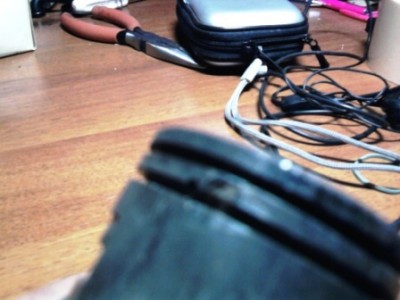

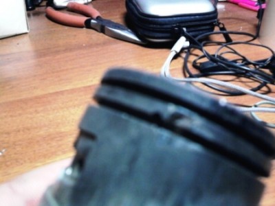

она вообще должна быть алюминиевая, а мож сфоткать именно скол, ток чтоб фотка была чёткая, т.е. в фокусе??

Ну у тебя всего 2 варианта... А на счет прокладки, алюминий обязателен, паранит прострелит..

Вот более менее
0080.jpg [ 53.07 KiB | Просмотров: 3833 ]
0079.jpg [ 49.84 KiB | Просмотров: 3833 ]
0078.jpg [ 18.87 KiB | Просмотров: 3833 ]

А так же беспокоит то что скол рядом с замком!

а помоему эт кольцо его так :-D , ничё, главное чтоб штифт(замок) был на месте,
з.ы. у тя все равно другого варианта нет :-D
