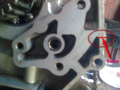

Хорошая новость,всё снял,посмотрел прочистил.Оказалось просто забило канал мелкой шнягой,т.к фильтр был повреждён и не очищал масло должным образом.
Фото того места где было засрато.

А от такого ведь могли почти мгновенно кончиться грм и кшм.
Я во как нахендмэйдил. Кстати можно и масляный радиатор добавать без особого труда.
Себе не думал так сделать?
+сем920 2нол51180

Я смотрел,на наших движках расположение маслоканалов другое,да и фильтр наверное лучше бы до насоса ставить ИМХО,т,к после насоса уже идёт "сетка" мелких каналов на грм,коленвал...Вот бы замутить перед насосом,вот это тема была бы *THUMBS UP*
