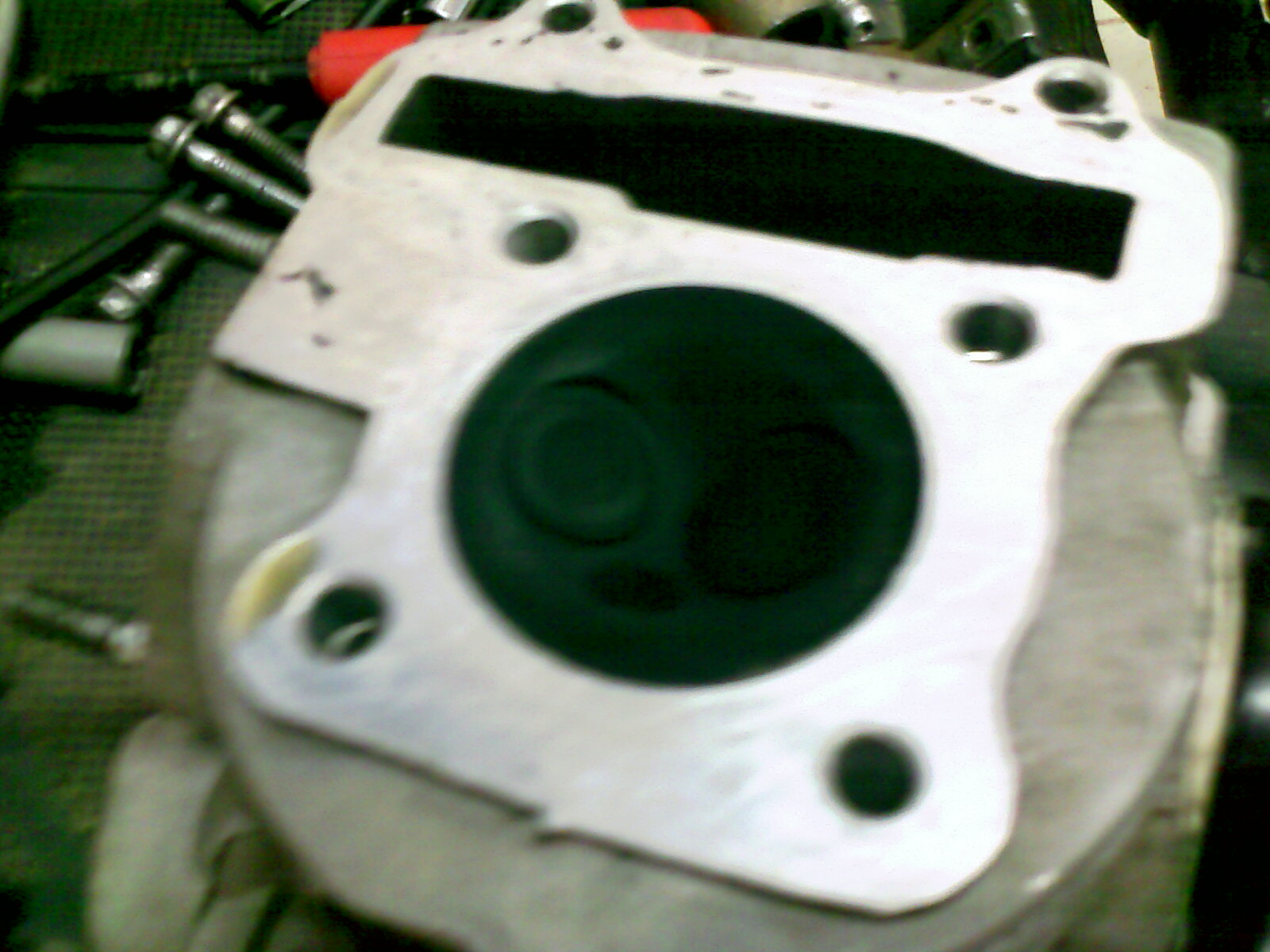

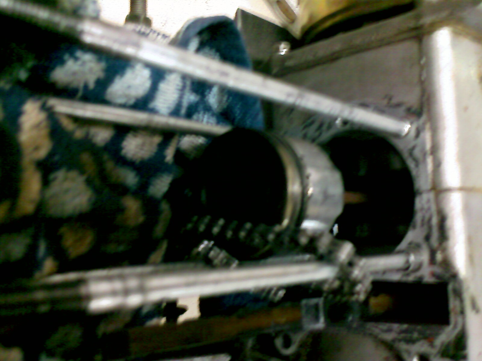

ребят, я с такой херней уже полгода борюсь. 1на поршня уже от этого(наверное) умерла. Короче всегда богатил хоть убейся, че я сним тока не делал.после у мя лопнула головка ( в прошлом году заехал в сугроб) когда вскрыл там было все черное как у негра в жопе, лан поменял я головку. клапана отстроил, все равно богатит. После когда умерла поршня, я взял новую. через 50 км нагар почти такой же.... Лан почистил,собрал. не долго подумав решил купить новый карб, т.к. решил что это поможет, них.. это не помогло. ( в старом стоял 78жиклер, в новом 81) я эти жиклеры как только не ставил... карбы тож из 2х 1н нормальный собирал...бесполезняк. Потом, когда снимал заднее колесо увидел не плохую дырочку воздушном фильтре(в корпусе, со стороны колеса) а она там появилась из за погнутого диска, в результате которого покрышка немножко задевала об корпус.... Я ее залепил силиконом - отдрало, залепил жидкими гвоздями и подложил гайку под крепление корпуса, вроде теперь не задевает, но я не уверен в герметичности.... Короче может из за этого он богатить? вчера выгонял покататься на новом карбе, он на малых не в какую типа троит, я его поставил... сегодня разобрал там нагар. ну точнее типа нагара, но это сажа, т.е. он лекго отрерается тряпкой. А проехал я на этой поршне всего 100км + к тому же 50км назад я его чистил уже. Короче получается что у меня за 50 км образуется нагар как после 1000км.
Короче вот фото, посмотрите это норм?

ни разу не норм. и не из за воздушного фильтра. из за него он только беднить может
