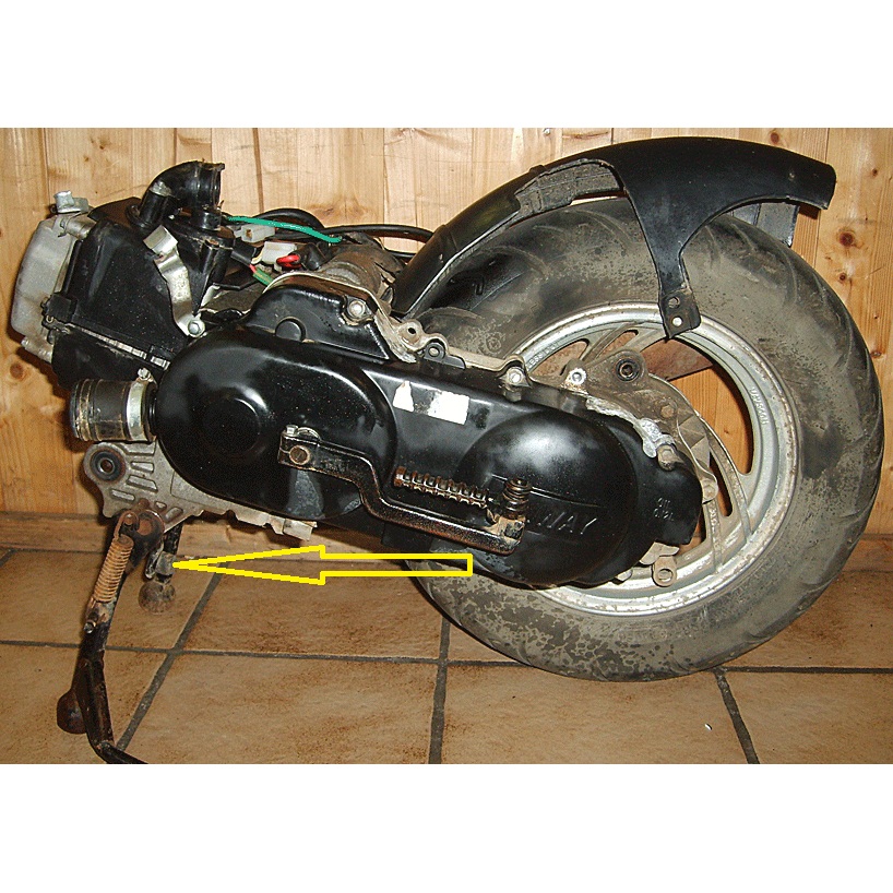

Посмотри в раене подножки,у маня такое было пару раз.

Центральная подножка не может быть , т.к. я её давно уже снял.
В недоумении что может быть.
В стоке когда всё было - было тоже самое.
