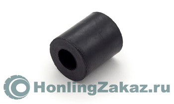

Не вот этот-ли имеешь в виду: http://honlingzakaz.ru/product_info.php?products_id=985

Спасибо за подсказку,да ,похоже он ,-- демпфер .Есть ли аналог этой запчасти от ваза или др авто -?
(через инет 100 +200=300р и 2 недели ждать )
Кто знает его размеры ---????,можно ли его заменить например изготовленным из пластмассы (фторопласт итд)-?

Судя по фото этот сайлентблок -демпфер не имеет ни внутренней ни внешней металлической втулки ,если не ошибаюсь -?
В таком случае ,если нет в наличии этой запы ,вопрос можно решить проще и эффективнее ,- залить пространство занимаемое демпфером ---ГЕРМЕТИКОМ.Это позволит произвести ремонт не выкатывая двигатель.Какие будут возражения против предложенного метода -?
dempfer_podramnika_dvigatelj_50ss_139qmb_m.jpg [ 12.9 KiB | Просмотров: 4993 ]

Этот метод не прокатит. Я себе делал демпфер из сайлентблока какого то ВАЗа точно не помню. Просто пришёл в автомаг с демпфером и подобрал. Потом отдал токарю, он высверлил внутреннюю втулку, диаметр как раз подходит, а так же длину и наружный диаметр подогнал. Делал 2 шт. один в запасе лежит. Если надо завтра вечером размеры готового демпфера напишу. Могу заехать в магаз. и посмотреть как этот сайлент называется. Резина у него хорошая, ходить я думаю будет долго.

Почему не прокатит-ТА ЖЕ РЕЗИНА ,но изначально жидкая ,в нем есть втулки -?

Там резина нужна жёсткая. Демпфер служит что то вроде ограничителя движка при нагрузках (ввер вниз) и когда на подножку ставишь, то двиг опирается на этот демпфер. И я считаю что герметик таких нагрузок не выдержит, его просто выдавит оттуда.
А втулки в демпфере нету. Если бы была втулка, то на каждой кочке двиг издавал металлический стук.
P.S. Всё это я описал так, как я это понимаю, может быть немного не грамотно. Пусть знающие поправят на техническом языке :-[

Выкладываю размеры демпфера.
Длина - 40мм
Диаметр - 40мм
Внутр. диаметр - 21мм
