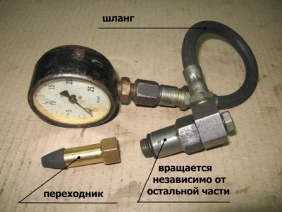

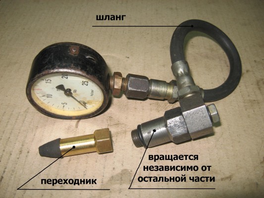

Компресометр со шлангом и угловым штуцером под резьбу М14х1,25 (свеча под ключ 21), и к нему переходник с резиновым конусом (для свечей под ключ 16, резьба М10х1)
Комментарий к файлу: компресометр

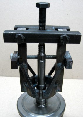

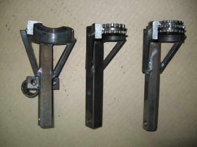

двухлапый сьёмник с комплектами лап - под шестерню кика, шестерню привода маслонасоса, шестерню ппривода ГРМ
