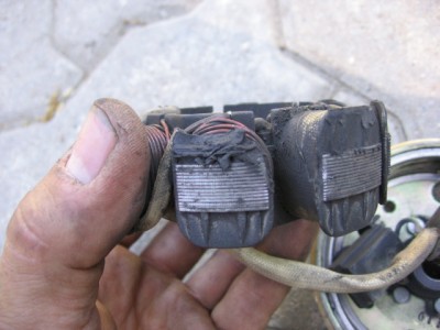

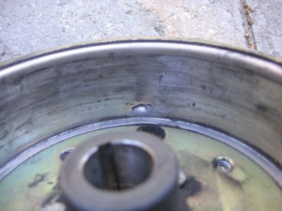

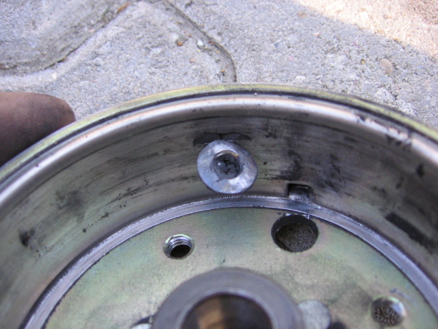

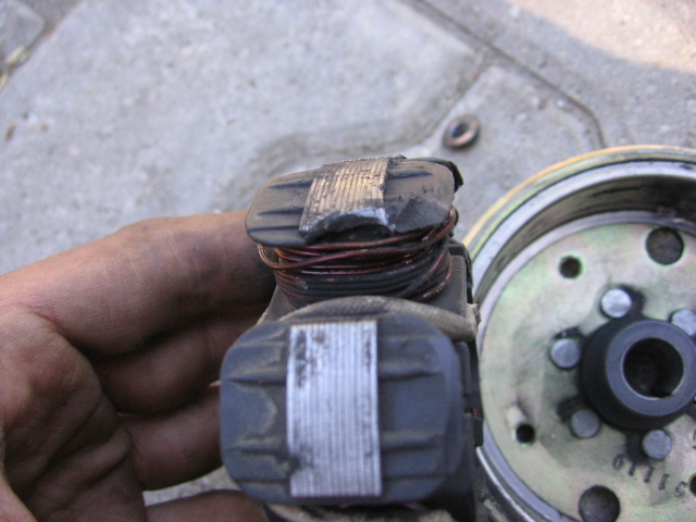

фото
IMG_0291.jpg [ 149.78 KiB | Просмотров: 3859 ]
IMG_0290.jpg [ 148.76 KiB | Просмотров: 3859 ]
IMG_0289.jpg [ 182.89 KiB | Просмотров: 3859 ]
IMG_0287.jpg [ 247.25 KiB | Просмотров: 3859 ]
IMG_0286.jpg [ 165.53 KiB | Просмотров: 3859 ]

Стаж: 5лет
Что-то эта деталь не особо на гайку похожа, правда фото не ахти. Трудно понять что на ней.

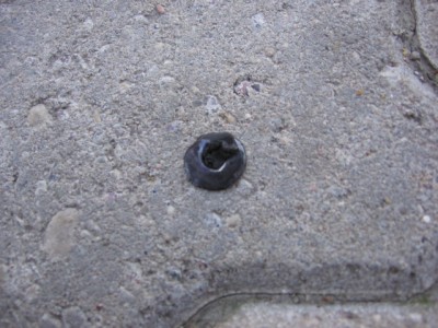

а так?
грани немного видно, если присмотреться. могу сделать ещё фото, если не увидишь. я её в свой личный музей положил и не выкинул :)
+1 больше похоже на какую то странную шайбу

бабай писал(а):
приезжай в гости .......дам провода 1.3 мм для перемотки статора :)
хех... мне вон никита отправил по зиме твоей проволоки... не знаю чем я ему не угодил, но он ее отправил безномерной посылкой! которая придет наверно только к следующей зиме. и то если вообще отправил. сори за офф
 Заголовок сообщения: Re: генератор 139 мотора
СообщениеДобавлено: 21 Май 2010, 11:48
Зарегистрирован: 28 Apr 2010, 20:04
Сообщений: 76
Скутер: нескажу
это гайка с шайбой. что то типа такого было изначально:
