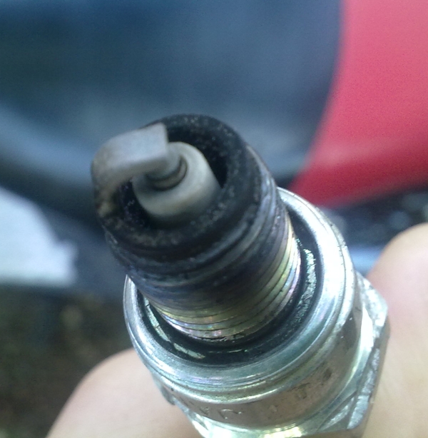

Черная, но нагара нет.
Если сравнивать на рисунках по ссылке выше: 5,7.
 Заголовок сообщения: Re: Пропали обороты
СообщениеДобавлено: 08 Oct 2010, 14:24
Надо посмотреть зазоры в клапанах и проверить компрессию, что там с ЦПГ ? Похоже был теплововой прихват ( и не один наверное..) коли центральный контакт плавился.....

А компрессию не чем проверить, надо ехать к специалисту.
Комментарий к файлу: свеча
