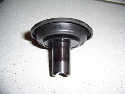

Всем привет!
Некоторое время назад,я описывал свою проблему с "бедной смесью".
Как окозалось что у меня карб какой то не стандартный: игла с тремя рисками,ограничительный болт хода газа. Что я только не делал,уже три шайбочки по 0,6мм под иглу подложил,всё бестолку.
Хотел другую иглу с пятью прорезями купить.И вот я обратил внимание на золотник.(на фото)
Чем он принципиально отличается (кроме выемки) от обычного, с плоским "дном"?

Принципиально фигурный золотник от плоского не отличается эта выемка служит для лучшей обтекаемости фигурный золотник легче поднимается потоком воздуха но впринципе это же можно достичь более слабой пружиной.

Во первых у фигурного золотника не вырез(как говорит Штурман) а срез, и работает этот срез как парус, а чтобы этот парус всегда был ориентирован в одну сторону у него есть направляющие ....во вторых, то, что нам показали на фото ничем от обычного круглого не отличается, просто выпускают их в другой провинции Китая.....

Я вот только одно не совсем понимаю. Почему все так пекуться чтоб диафрагма была целой без малейшей трещины.(допустим я в дальнобое в поле) Когда в самом золотнике внизу с торца имеется отверстие порядка 2мм.? Правильно я понимаю, если диафрагма (в разумных пределах порвана то чтоб открывалась она как прежде это можно компенсировать более слабой пружиной, плюс еще можно залепить это отверстие? И на каких оптимальных оборотах золотник должен полностью подниматься?

На самом деле диафрагма должна быть герметична, иначе подъём её становится неккоретным, компенсировать жёсткостью пружины к сожалению не удастся, эта жёсткость расчитывается с применением гидродинамики и аэродинамики....Трещины и проколы (мелкие дырочки) можно (на короткое время) реанимировать с помощью резинового клея (я такой тюбик всегда вожу с собой!)...Теперь насчёт отверстия с низу. Это так называемое компенсационное отверстие для сброса турбулентного потока котоорый перекашивает в направляющей сам корпус золотника, это отверстие тоже чёткий расчёт конструкции узла...Если тебе интересно, то можешь (для наглядности) залепить это отверстие....золотник работать не будет.

А не может ли статься так что за счёт выемки в зололтнике воздушный поток будет сильнее и в результате беднить смесь?

Золотник с прямым "дном" как бы выпирает в трубку,частично перекрывая поток воздуха.
А этот наоборот "подстраивается" под неё и пропускает больше воздуха, или я не прав?

это при максимально открытой заслонке

Это так, но в том случае если вырез ориентирован на вход впускного патрубка, а в нашем случае направляюших нет и золотник может стоять как угодно, он так и называется -круглый....

Ориентация золотника.

Согласен, этим хвостиком ориентируется, однако, по опыту скажу, что и без него золотник работает корректно, так, что это скорее фиксация условная....

Завтра отрежу этот направляющий и поставлю выемку поперёк потока.
Беднит,хоть тресни.

И ничего хорошего не жди. Смесь еще беднее будет.
