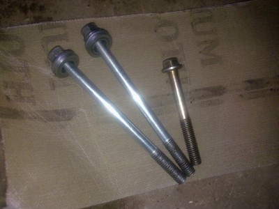

139QMB. Разобрал весь двиг, потом ждал месяц запчасти(коленвал), и вот... Поменял коленвал, собрал всё, даже залил уже масло новое.. И тут вдруг обнаруживаю что у меня остались лишние 2 болта длиной 9 см, и на каждом по 2 шайбы и ещё один болтик поменьше..смотрите на фото. Подскажите, откуда это может быть? может они и правда лишние? :-D ну мне кажется что они где то внутри что то стягивают, потому что они блестящие и чистые...

Шайбы из-под гаек шпилек цпг, болты сбоку в цилиндр вкручиваються, которкий скорее всего вкручивался под маслонасосом в картер, соединяя 2 половинки картера вместе.

Лишних болтов, при разборке, а потом сборке, не бывает. Проверяй все ли болты поставил, когда половинил картер. Большие похоже, боковое крепление цилиндра к картеру (4-силовые шпильки + 2-а боковых болта , итого их должно быть шесть.)

согласен со стигом и VVV - длинные болты вкручиваются сбоку цилиндра, а короткий - соединяет половинки двигателя. половинить двигатель тебе не нужно, но вот снять крышку правой половинки придется. далее снимаешь шестерню маслонасоса и вкручиваешь этот болт туда
