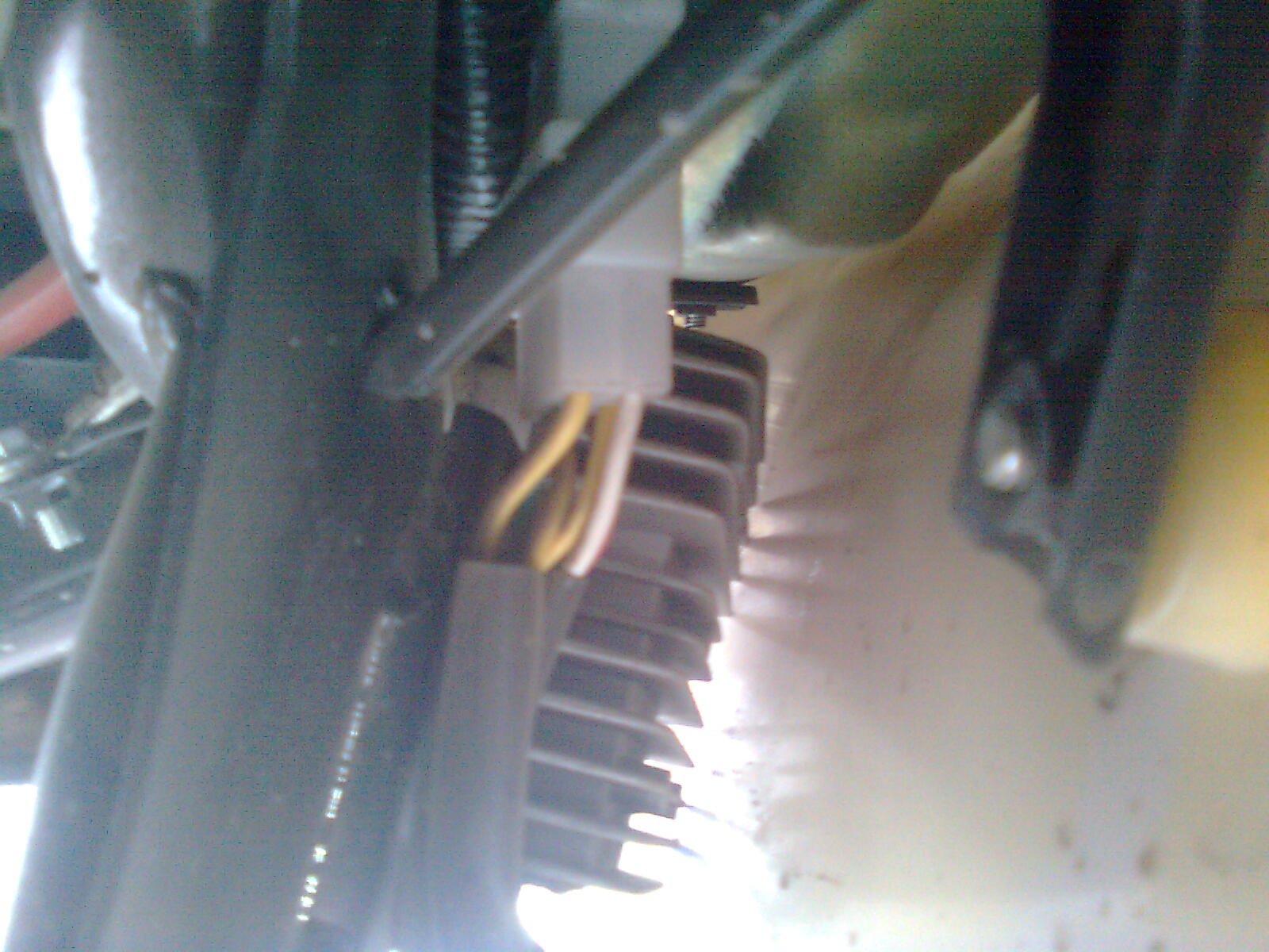

при увеличении газа свет тускнеет!в чем может быть неполадка?скутер viper 50qt-b :005

В регуляторе напряжения.

боюсь показатся смешным а где он находится?

Обычно под клювом, ребристая коробочка побольше спичечного коробка.

вот он. у меня он стоит под правой лыжой
