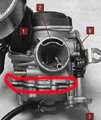

скутер Storm LH50QT-6 протекает карбёр с поплавковой камеры))что делать и что, случилось подскажите пожалуйста :)
2.JPG [ 96.89 KiB | Просмотров: 3284 ]

прокладку замени.

Если сильно льет, то возможно залипает клапан поплавка, а так проверяй прокладку , затяни винты поплавковой камеры. Купи ремкомплект карбюратора.
