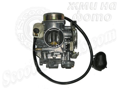

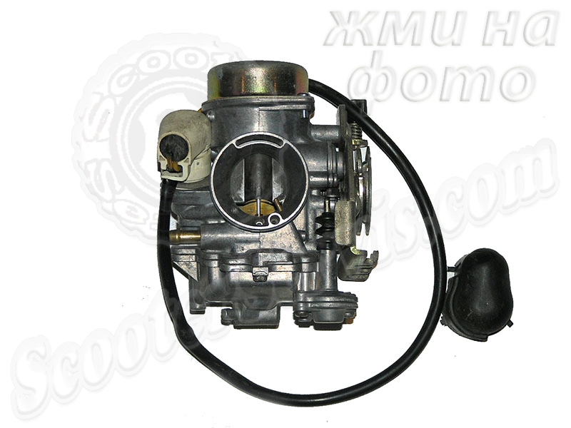

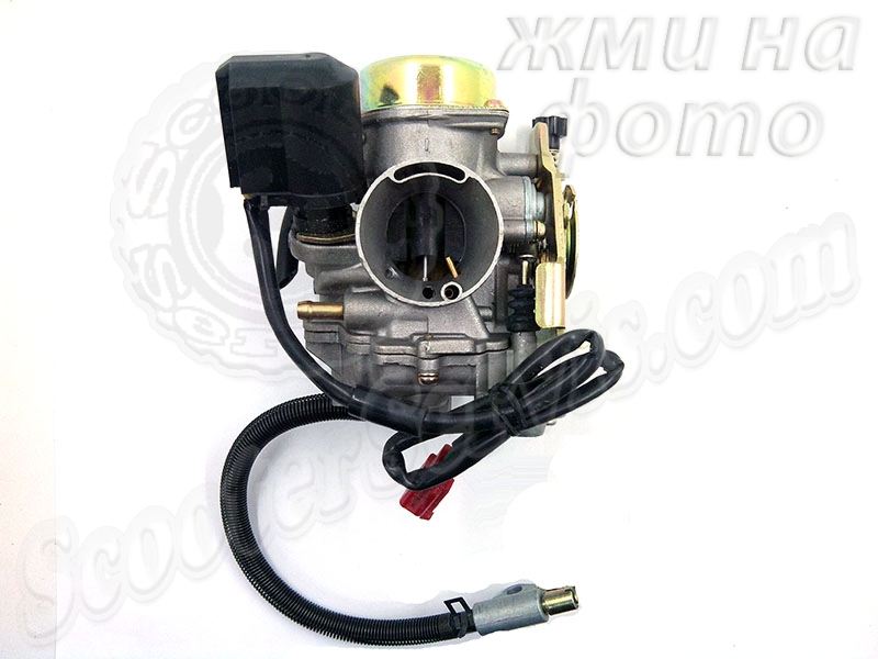

Да вот они
karbyurator-250-300-kub-na-maksi-skutera-yamaha-madzhesti-yp-250-yamaha-majesty-250-suzuki-burgman-250-(-an250)-bravo-speed-gear-x-max-motocikly-1-800x600.jpg
karbyurator-250-300-kub-na-maksi-skutera-yamaha-madzhesti-yp-250-yamaha-majesty-250-suzuki-burgman-250-(-an250)-bravo-speed-gear-x-max-motocikly-1-800x600.jpg [ 177.29 KiB | Просмотров: 11848 ]
karbyurator-keihin-cvk-250-300cc-(yaponskiy-original)-5-800x600.jpg [ 178.7 KiB | Просмотров: 11848 ]
На втором тот же самый белый обогатитель.
отсюда
https://scooterservis.com/tovary-po-kat ... motocikly-
https://scooterservis.com/tovary-po-kat ... iginal%29-
Основное назначение этого карба - замена родного на старых 250 - 300 кубовых японцах.
Но хохлы обнаглели, кетайчатину обозвали японией и впаривают за 4000 грн. Это скока в рублях, тыщ 16?
