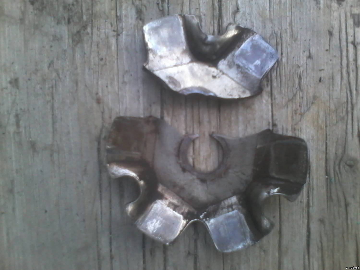

Тут у соседа на 139-ом варик заклинил. не тянет, говорит. Смотрю - как будто с 4ой передачи трогается. Вскрыли - ремень посередине завис, так и работает. Сняли гайку - варик на колене закис. качнул, снял, смотрю - упорная пластина треснула - 2 уха вместе откололись почти до конца. ролики целы, без граней без оплавлений. В варике много пыли с ремня, так что на втулке он и закис (вероятно), но вот КАК сломалась пластина? на нее же нагрузка идет со стороны роликов. они противодействуют возвратной пружине на троке. там усилие порядка 10кило максимум. то есть 2 из 6-ти роликов давили силой 3кг не больше. КАК тогда свернуло 2 миллиметровую пластину. не понимаю.

эта хрень закаленая походу - перекалили ( или остудили водой)и небольшой рывок ремня решил дело . Впинципе " качественно" закаленный кусок металла может лопнуть просто так

Не у одного твоего соседа.....
3013753.jpg [ 109.47 KiB | Просмотров: 5796 ]

Во во. именно там и крякнула.

У меня пластина ломалась так раза три, не на куски изламывалась, а давала трещины 1-2 и за счет этого изгибалась, виной всему тяжелые грузики (гр 10-11) и немного более толстый ремень, но в последний раз пластина упорная изломалась и со стандартным ремнем и грузиками в 9,3 гр. Раньше, года 3-4 назад ни у кого такого не встречал, а сейчас это распространенное явление у меня и у друзей тоже, я так думаю, что качество изготовления деталей падает потихоньку. Сейчас часто сталкиваюсь с такими понятиями как- настоящий китай, обычно снимают с мопедов и продают б.у., и второе - как говорится китай, полное г.....о, 70-80 проц деталей на рынке.
