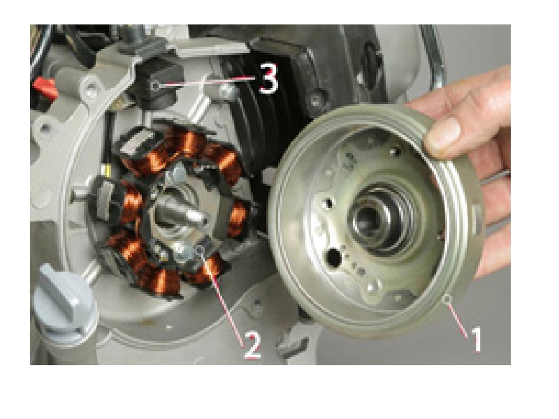

народ помогите пожалуйста после того, как проехал по соленой луже, на море, я заглох щас вроде нормально все но после длительной езды километров 5-10 глохнет и не заводится смотрел искру она оооочень маленькая ставил с такого же мопеда катушку зажигания, коммутатор и свечу, в итоге такая же фигня., и при этом на другом мопеде все работает с полтырка Люди подскажиите мне пжл что же делать???

А саму свечу менял?
Смотри датчик индукции, и проверь сопротивление катушек обмотки генератора тестером.

разумеется свечу менял. я на 4Т новичек ты не мог бы получше объяснить что за датчик индукции., а какое должно быть сопротевление??

1 - Ротор
2 - Статор
3 - Датчик индукции
Сопротивление: от генератора в проводку выходит черно-красный(обычно) провод, его сопротивление с массой должно быть в пределах нормы(550 Ом +\-100), сопротивление провода идущего от датчика индукции, бело-красный(обычно) в пределах нормы(150 Ом +\-20)

+\- в расчет не бери, это из моего личного опыта, при которых цепь работоспособна.

а если там все нормально, то что тогда может быть??( я просто хочу пойти в гараж и сразу все версии проверить)

Тогда попробуй прокатись на скутере до момента его отключки, и вновь произведи замеры. Если и после этого не поможет, то нужно будет снять крышку клапанов, и смотреть зазор(ощущение, что его нет вообще, и при нагревании клапана открыты)
