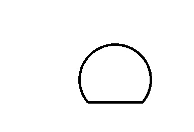

Здравствуйте. Вот снова купил скутер с мотором 139QMB, длинный картер. Техника очень и очень потрепанная, прежний хозяин ничего не знает, лазили кому не лень. Суть проблемы - винт регулировки качества смеси вместо пропила под минусовую отвертку имеет вид, приложенный на рисунке. Пинцетом обхватывал, не получилось его выкрутить и даже расшевелить. В остальном карбюратор обыкновенный кейхин CVK, круглый золотник, пластиковая крышка. Первый раз сталкиваюсь с таким винтом, прошу вашей помощи, что делать с этим чудом... Заранее спасибо

пропили ножовкой пропил под минусовую отвёртку. :-D

я то пропилю, выкрутить его как? он глубоко там сидит

Приклей короткий винт

Найди старую сломанную телескопическую антенну.
Из трубки сделай ключ и выверни винт.

надо поискать антенну, может и получится. вообще известны случаи с таким винтом, или это чей-то колхоз?

Относительно стандартный, кстати, винт. Не раз такие видел.

Бормашиной и соответственной фрезой ...дисковая ...пальчиковая в зависимости от обстоятельства ...фрезерни под плоскую отвертку...
если не найдешь подходящей трубочки ...для торцового ключика...

Всем спасибо, выкрутил узкими пассатижами
