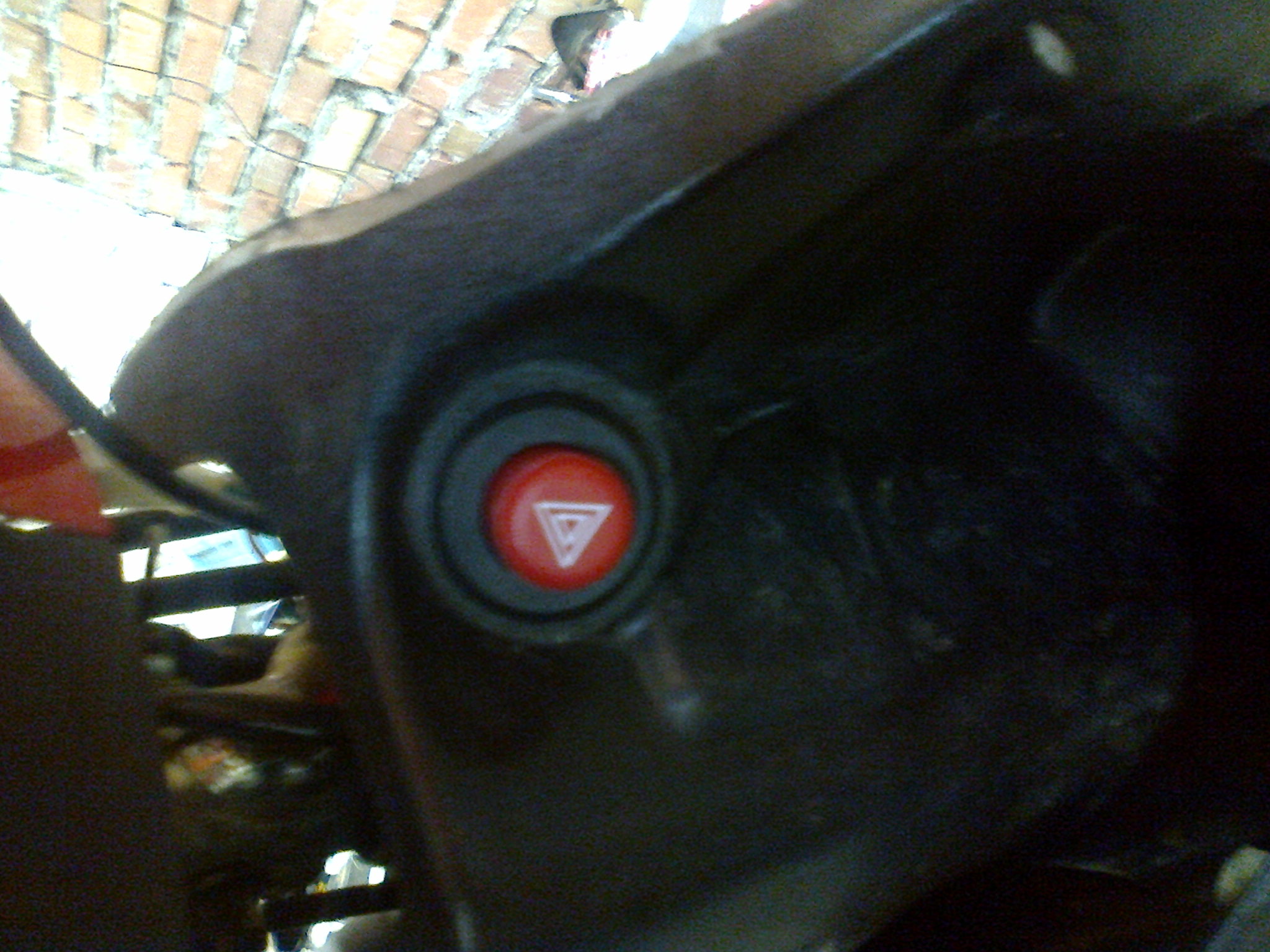

Повторю вопоос.Приобрёл скутер zs50qt-4.Раньше с подобной техникой не имел дел,решил попробовать.Сломан замок зажигания,можно сказать его больше нет.Новый замок пока не в планах покупать, так как скутер требует ещё других вложений.Как подключить кнопку вместо замка?На замок идёт вроде 4 провода,если коротнуть черный и красный то зажигание вкл.Кнопку ставить просто в разрыв этих двух проводов?Два других как я понял,останутся без надобности.Надо ехать нажал кнопку,зажигание вкл. Запуск со штатной кнопки стартера или с ноги,надо заглушить кнопку отжал.

Есть вопрос.Сломан замок зажигания,можно сказать его больше нет.Новый замок пока не в планах покупать, так как скутер требует ещё других вложений.Как подключить кнопку вместо замка?На замок идёт вроде 4 провода,если коротнуть черный и красный то зажигание вкл.Кнопку ставить просто в разрыв этих двух проводов?Два других как я понял,останутся без надобности.Надо ехать нажал кнопку,зажигание вкл. Запуск со штатной кнопки стартера или с ноги,надо заглушить кнопку отжал.
Лучше клавиша. В зависимости от цвета проводов....тот, что идет с коммутатора для "глушения"

Может кому пригодится.
Идеально подошла кнопка аварийки от ваз 2106(6 контактов)
1-3 контакт зажигание выкл.Два зелёных провода и черно белый.
2-4 контакт зажигание вкл.Черный и красный провод.

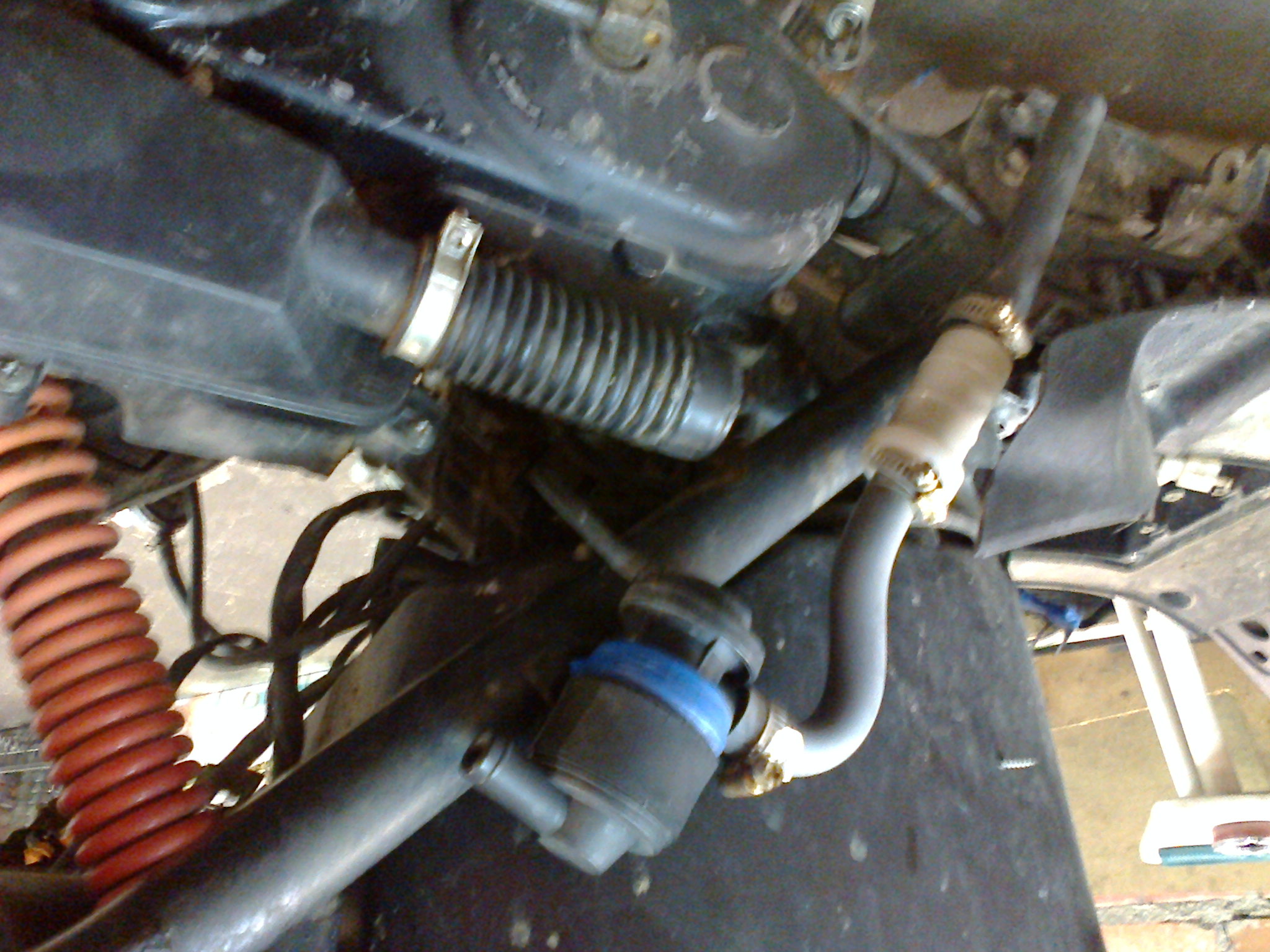

Ещё вопрос.Скажите пожайлуста что за штуковина на втором фото и какого её назначение и куда она .
