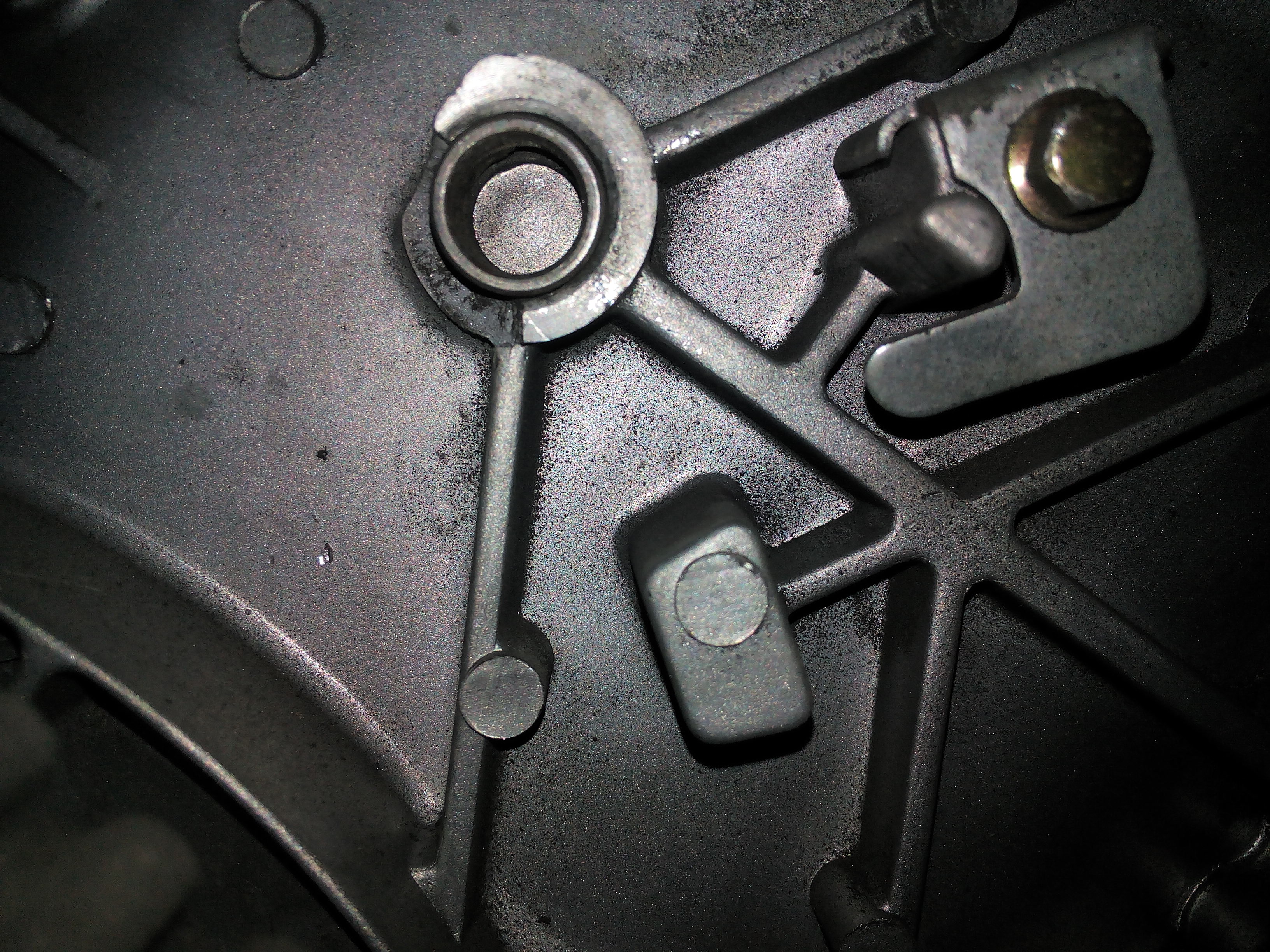

Откололась часть гнезда втулки кикстартера. Чем заварить или как починить.
[attachment=0]IMG_20150702_223558.jpg[/attachment]
IMG_20150702_223558.jpg [ 1.9 MiB | Просмотров: 8201 ]

Garage219 писал(а):
как починить
Менять на новую крышку. Но прежде чем менять - сделать так, чтоб надобности в кикстартере не было.

А заварить что не как что ли? Там же походу придётся разбирать движок чтобы снять эту крышку

аргоном заварить.

А обычной сваркой не поддастся? Какой там металл

Garage219 писал(а):
Какой там металл
Дюраль.

Аргоном завари, цена 200-500 руб примерно.

За дальнобой 2-й степени. (1)
Завари,да и все, узел не критичен.Это если у вас цены на аргон адекватные.у нас дешевле взять крышку б/у с рук.
