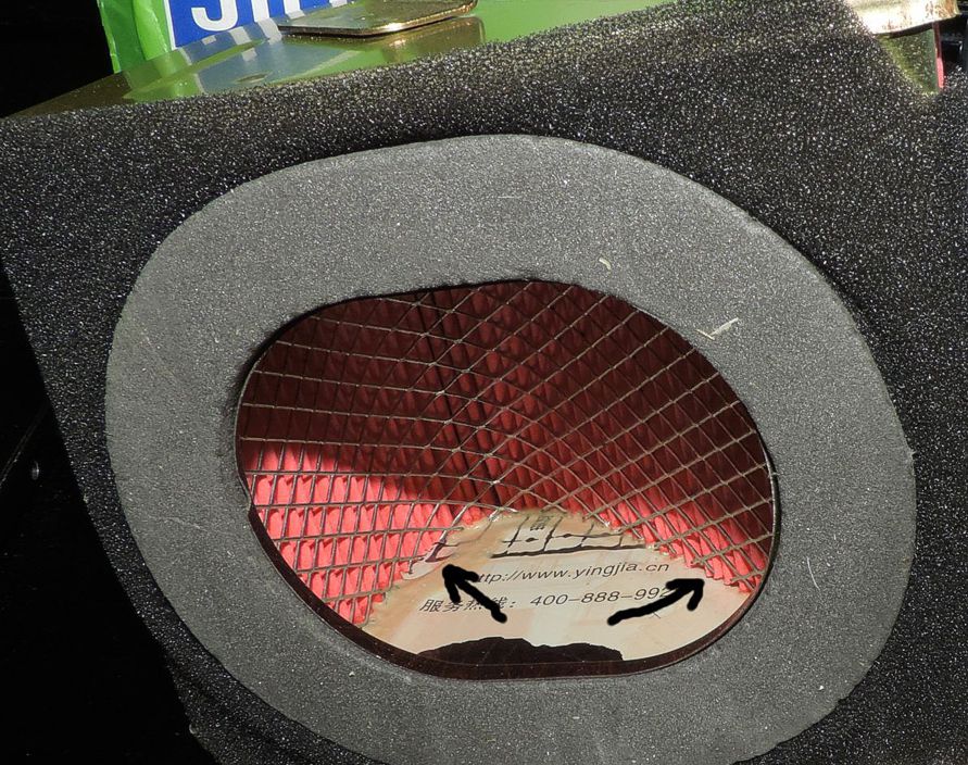

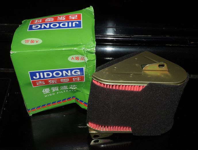

Пришел очередной фильтр, Jidong, опять непроклей.
Написал продавцу, с фоткой. Спор пока не открываю, в посылке бумажка вложена что ежели problem то чтоб сразу ему писать, его только 5 звезд интересуют.
DSCN3795.jpg [ 87.33 KiB | Просмотров: 11121 ]
Непроклей хамский.

И вот ещё http://www.plastisol-nn.ru/plastisol-d25a.html, поставка в бочках 100 и 200л :CENS:
DSCN3792.jpg [ 225.59 KiB | Просмотров: 11121 ]
