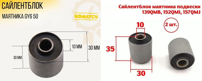

Доброго всем времени. Скутер Венто Смарт 2
Подскажите пожалуйста какие сайлентблоки на двигателе и маятнике стоят? хожу вокруг да около. по сайтам магазинов разные выдает. Написано что 139qmb/15qmj, 50-150кубов а размеры у всех разные нарисованы. Недавно смотрел видос там вообще сказали от жигулей лучше поставить подходит как родной, а вот какой какой откуда не сказали.
Прошу прощения если уже где то обсуждалось это, но времени вообще нет срочно нужно сделать.
Заранее благодарен.
Автор:  Штурман [ 09 Mar 2025, 16:01 ]
Заголовок сообщения:  Re: vento smart 2 сайлентблоки
Действительно подходят от жигулей, но не просто так а с доработкой.
Автор:  AVK-73 [ 09 Mar 2025, 18:24 ]
По образцу подберут, ВАЗовский от стойки, но он длиннее.
