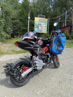

Этот сезон ничем не отличался от прошлого. Скутер Вента Смарт исправно работал рабочей лошадкой, по саду, сгонять в город, отвезти и привезти на работу.
В прошлом году тесть так же прикупил Венту Смарт только следующее поколение и так же катается на нем по саду. ОН поновее, более интересно выглядит и свет уже на диодах.
Как уже ранее за собой замечал, примерно раз в 4-5 лет у меня начинается желание о смене техники. этот год не стал исключением. Как то быстро созрела идея и ее реализация!
Права с открытой категорией А только в мечтах, думаю что все таки не созрею на них. Так что остаёмся в категории В и кубатуре 49,9см3
Поиски начались у себя в городе, но к сожалению или к счастью, та техника что хотелось была продана прямо до моего звонка. Все что не делается к лучшему. Пару дней на размышления и рывок в ЕКБ.
Встреча с продавцом, осмотр, куча вопросов и я его покупаю!
И так приобрел мопед-скутер, JT-50. 49,5см3 и механическая КПП. Как по мне внешний вид бомба!
КПП механика для меня не изученный и дикий зверь, наверно с минут 30 катался по площадке и пробовал трогаться и тормозить. Для тех кто катался на мото проблем нет, а мне дико не привычно!
Ухожу на объезную из Екб и двигаюсь в сторону родного города. 140км дороги. Так далеко я на 2-х колесах еще не катался!
Ну а дальше дорога домой, покатушки по городу итого намотал 230км
А далее подготовка к обслуживанию JT-50
Фильтр воздушный новый, сделал пропитку поставил на место, от чего фильтр хз, буду искать что подойдет, если кто то знает, спасибо за подсказку.
Далее классика смена свечи, взял Denso артикул U22FSRU
Масло решил залить ZIC 10-40 для 4 тактных моторов. артикул 132027
Слегка почистил ветошью(старая футболка) цепь и смазал ее, перед закрытием сезона приедет приспособа и прикуплю нужную химию для чистки цепи. Для смазки купил Лавр артикул ln7705
А далее занялся ТЮНИНГОМ!
Ведущая звезда стояла на 14, короткие передачи, хотелось более длинные.
Изучение вопроса привело к желанию установить звезду на 16.
Снял крышку и посмотрен на маркировку звезды, поехал в магазин по мото и скутерам. Где и приобрел звезду на 16.
Звезда стояла модели 428 на мотор 139FMB на 14, установил звезду 428 но уже на 16.
Болты промазал фиксатором резьбы.
Прокатился-остался очень доволен, то что надо!
Так что привыкаем к друг другу.
Мопедоскутер без центральной подножки, так что в поиске подъемника для зимовки.
Из плюсов полностью светодиодный свет, показывает передачи, бак на 12 литров топлива. Тормоза дисковые по кругу. Из минусов механическая КПП и зеркала. Работает тихо!

Мои поздравления.
Мот красивый(по факту он же 125сс),единственное,что не понравилось это насадки глушителя-как то мультяшно смотрятся,и задней недобуфер с огрызком крыла.Но это чисто моё имхо.
Кстати-побольше бы фоток мота выложил бы со всех ракусов.
Хорошей,без аварийной езды ,пусть радует и не ломается *DRINK*
