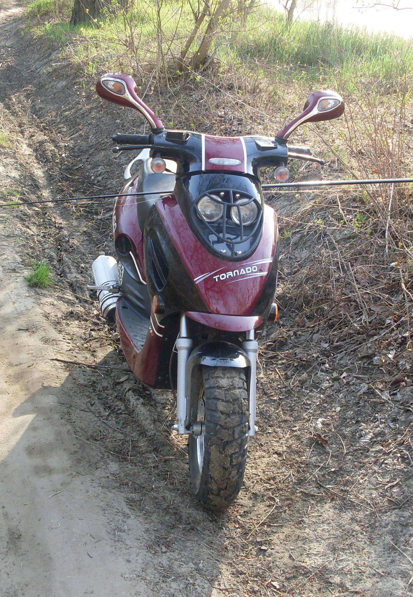

у кого такой же скутер? какая у вас максималка на нем? пробывали его тюнинговать, если да то, именно чем, во сколько обошлось, на сколько максималка выросла, мощь, динамика и тд..? есть ли в нем ограничители, если есть то где?

максималка у меня была 60 км.ч(с небольшого пригорка), тяга нормальная, даже в 4ом ездил но не долго :DDD , в да впиринципе больше я и не знаю чего сказать. ломается часто(( то свет ближний, тот кикстартер, то еще че... вот.

по прямой 50 с пригорка 60 да и то после обкатки.
возможно небольшая шайба в вариаторе есть т.к. на макс. радиус чуть не дотягивает, но может и просто уже не тянет движок т.к под нагрузкой до 7000 об. он всё равно не разгонится, у меня в стоке 50сс а весит-то он не мало, в народе говорят что точно такие же бывают с 100сс движком (надо полагать honling joker qt-7 100cc)

Обычная копия Кимко Кобры. Очень распространенный вариат, китайских клонов. Практически выпускает каждый китайский завод. Если честный полтос, то он так и должен ездить, без всяких глушилок.

У меня такой, 2тыс пробег ,тюн 82 кубика . Пока менял только лампочки и катушку зажигания.

И у меня такой. Пробег 3200 км. , особых проблем не было. Езжу только в отпуске, в деревне - дороги соответственно проселочные и грунтовые . Ездим как правило с женой (на круг 160 кг.) Когда вдвоем - по грунтовке идет 50- 54 , а по трассе до 60 . Один под не крутой но длинный уклон разгонял до 75 . чем мне нравится так это что тянет весело при лю бых обстоятельствах, вдвоем в любую горку выносит (правда обороты до 7500 поднимаются, но думаю так и должно быть). Успеваю только фильтр воздушный чистить, да один раз карбюратор промывал. После зимней стоянки( под крышей) довольно неплохо заводится. Пока доволен.

да согласен, тяга отличная у него, проедет везде, я на нем в такую гору 1 забирался что огого, в нее японец 90куб еле забрался. Вот меня все мучает вопрос, ни у кого при скорости 55-60км.ч ТРЕСКА нет в районе варика? мож шайба стоит в варике? я думал сначала с поршневой че , решил заменить на 72см3, но треск остался, и больше 60 не едет все равно, ну по весне буду разбираться че такое там

до замены 4000 км, кстати прошлую поршневую убивал страшно, даже в 4 ом ездил на нем, и окатывал хреново(опыта не было в скутрах), а после 4000км компрессию померил, а она 8 атм, вполне нормально. А вообще я мощи больше захотел и скорости, вот мощи получил, а скорости почти нет, трещит варик и больше 60 не едет.

У меня тоже торнадо,уже год, ломаеться практически всё, поменял ЦПГ на 82сс головку оставил старую, до замены шёл 50кмч сейчас 80-90кмч, ограничителя в вариаторе нет, долго мучился но всё-таки открутил гайку вариатора, никаких шайб ограничительных там нет, и пластин сзади вариатора тоже,нашёл ограничитель в глушителе, там конус,надо отрезать но чтоб отрезать придётся глушак весь резать, подозреваю что коммутатор ограничивает максимальные обороты,но точно не знаю,нужно найти тюнингованный и попробовать с ним если есть вопросы то пишите :001
