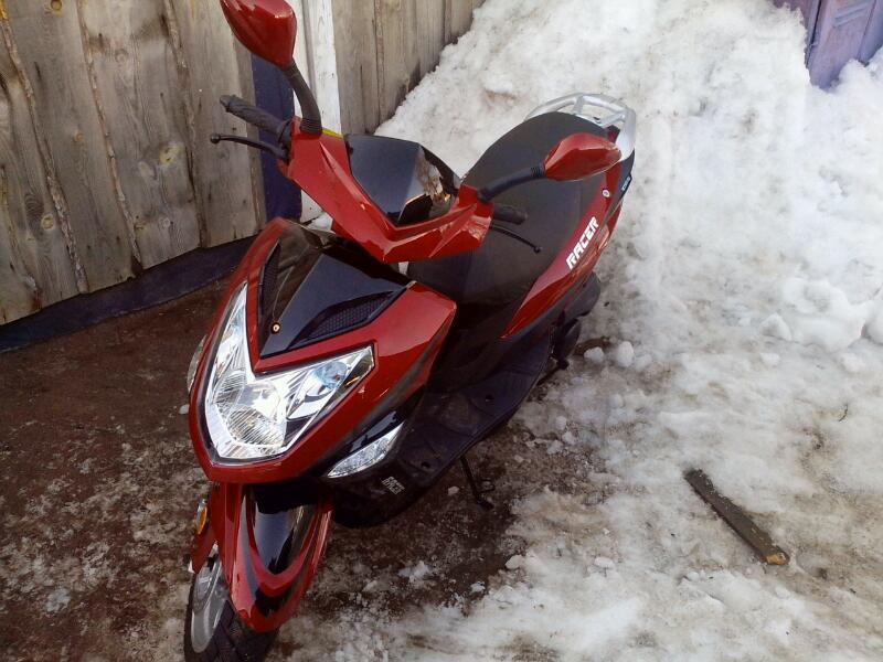

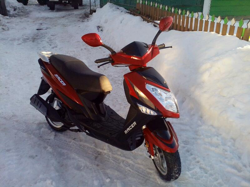

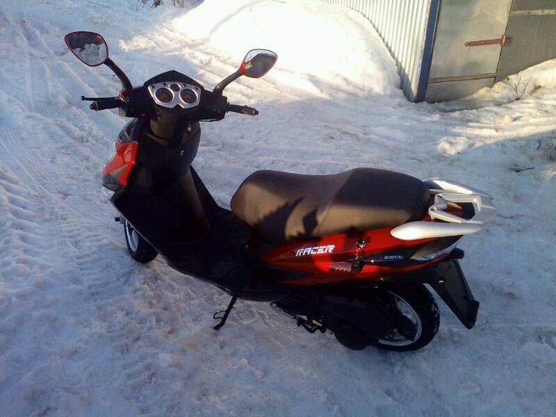

Приветствую любителей двух колёс! Принимайте в ваш клуб новенького. Купил скутер ...racer taurus... буду познавать китайское-чудо техника)
Немного фото
rps20130403_203648.jpg [ 76.63 KiB | Просмотров: 8637 ]

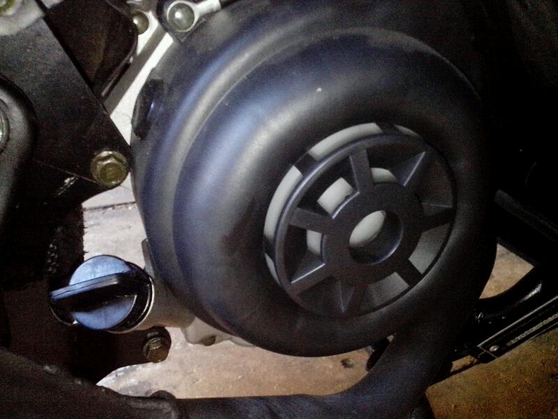

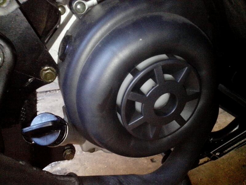

Решётка....
Комментарий к файлу: решётку такую я раньше не видел,интересно она лучше ? воздух как бы заходит со всех сторон по кругу
решётка1.jpg [ 28.39 KiB | Просмотров: 8621 ]
решётка.jpg [ 64.44 KiB | Просмотров: 8624 ]
 Заголовок сообщения: Re: мой первый китаец:-D. Racer Taurus 150
СообщениеДобавлено: 04 Apr 2013, 01:49
Воздух в любом случае заходит со всех сторон по кругу. Крыльчатка сосёт как пылесос же. Но выглядит гораздо серьёзнее обычной китайской пластиковой решётки.

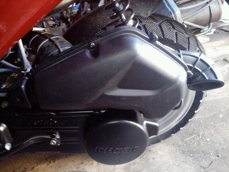

Проверил герметичность воздушного фильтра заткнув рукой патрубок на рабочем двигателе и как оказалось двигатель спокойно работает,тогда открутил патрубок на карбюраторе и расшевелив его одел поплотнее, стало чувствоватся,что появилась герметичность:-D. так что проверяйте как дышит ваш друг!!!
