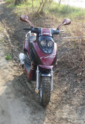

у кого такой же скутер? какая у вас максималка на нем? пробывали его тюнинговать, если да то, именно чем, во сколько обошлось, на сколько максималка выросла, мощь, динамика и тд..? есть ли в нем ограничители, если есть то где?
