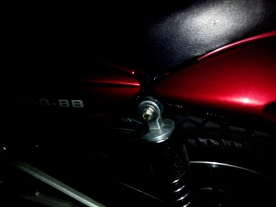

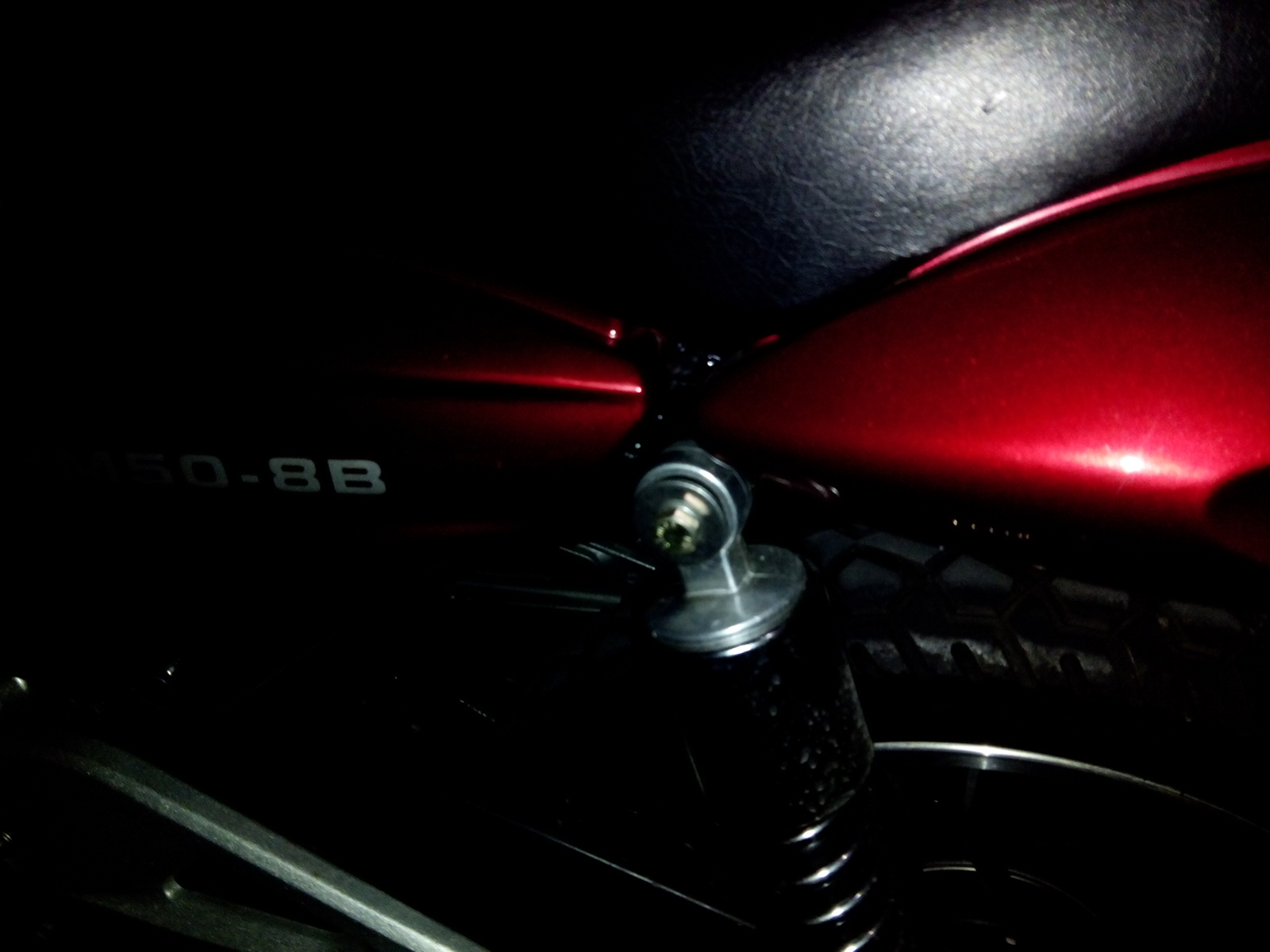

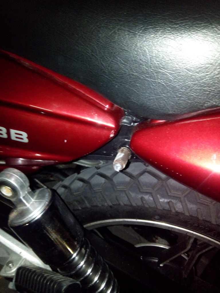

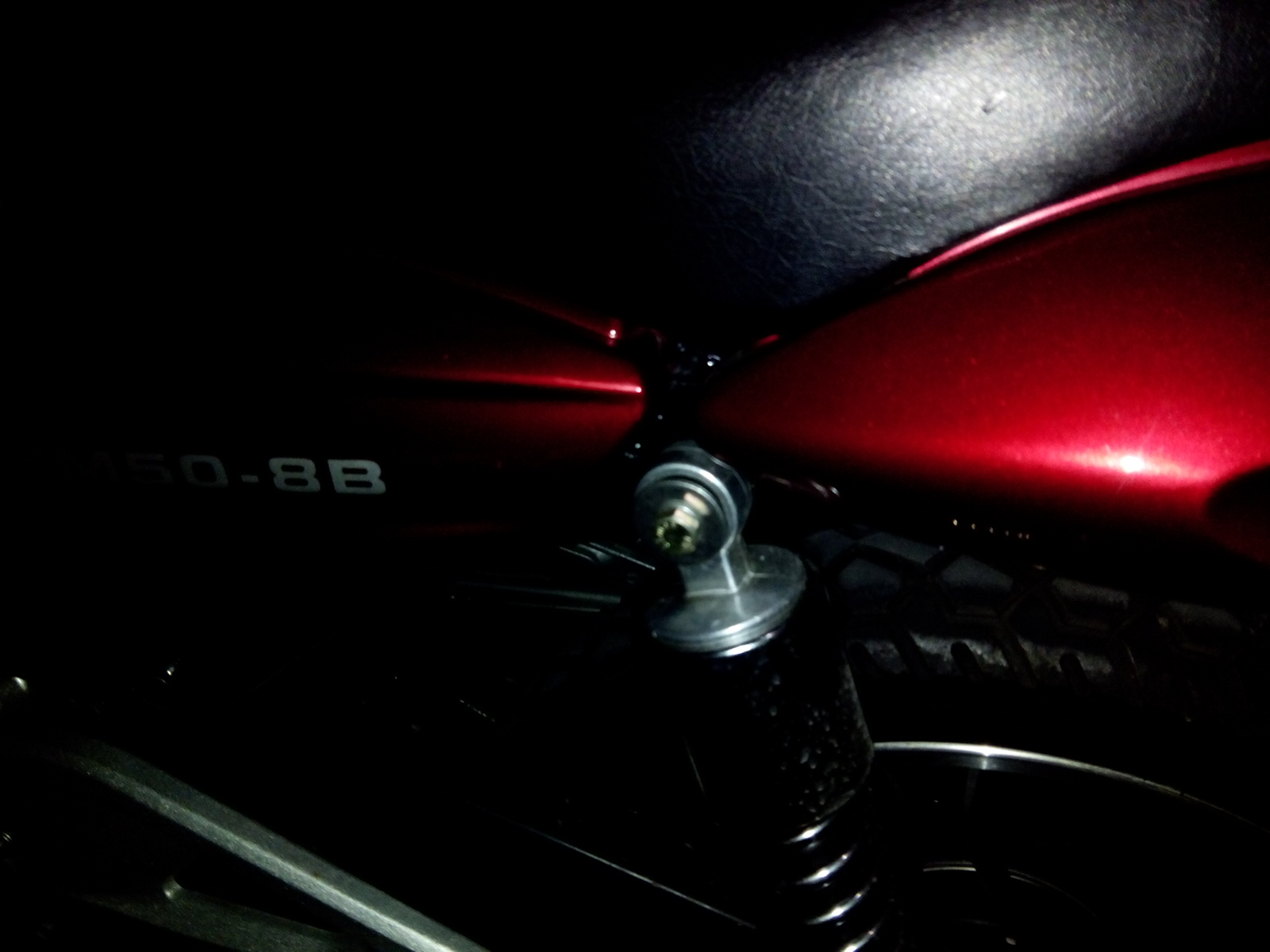

-Обломал шпильку крепления амортизаторa сзади слева в верху. Нарезал в остатке резьбу на м8 держит нормально. (готово)

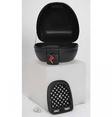

-Приспособить крепление багажника от хонды бали 50. (готово)
-Установить распорки под багажник к поворотникам. (готово)
-Установить багажник. (Багажник с Ebay.)

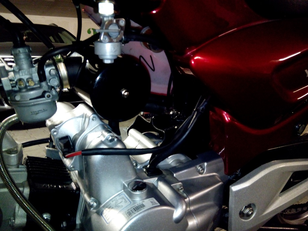

-Установить масло охлаждение на мотор. Вот такое: (готово)

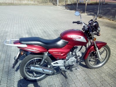

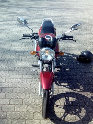

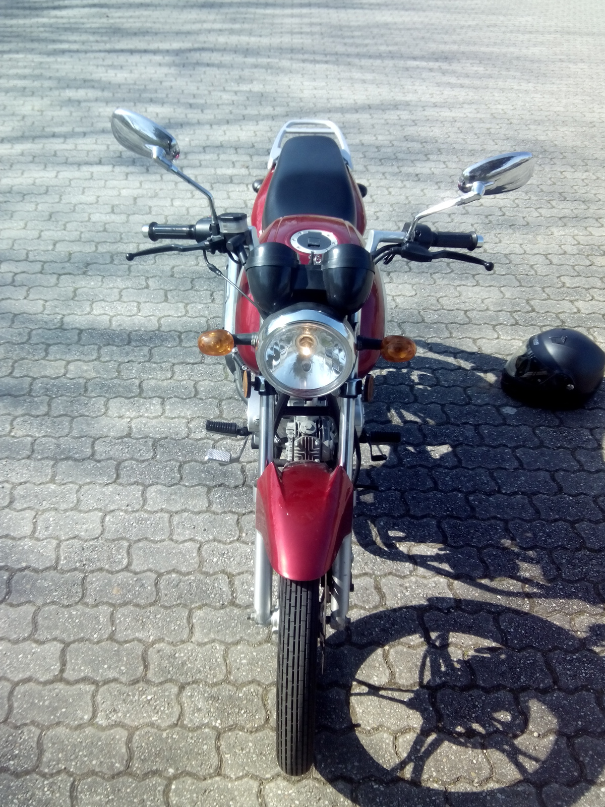

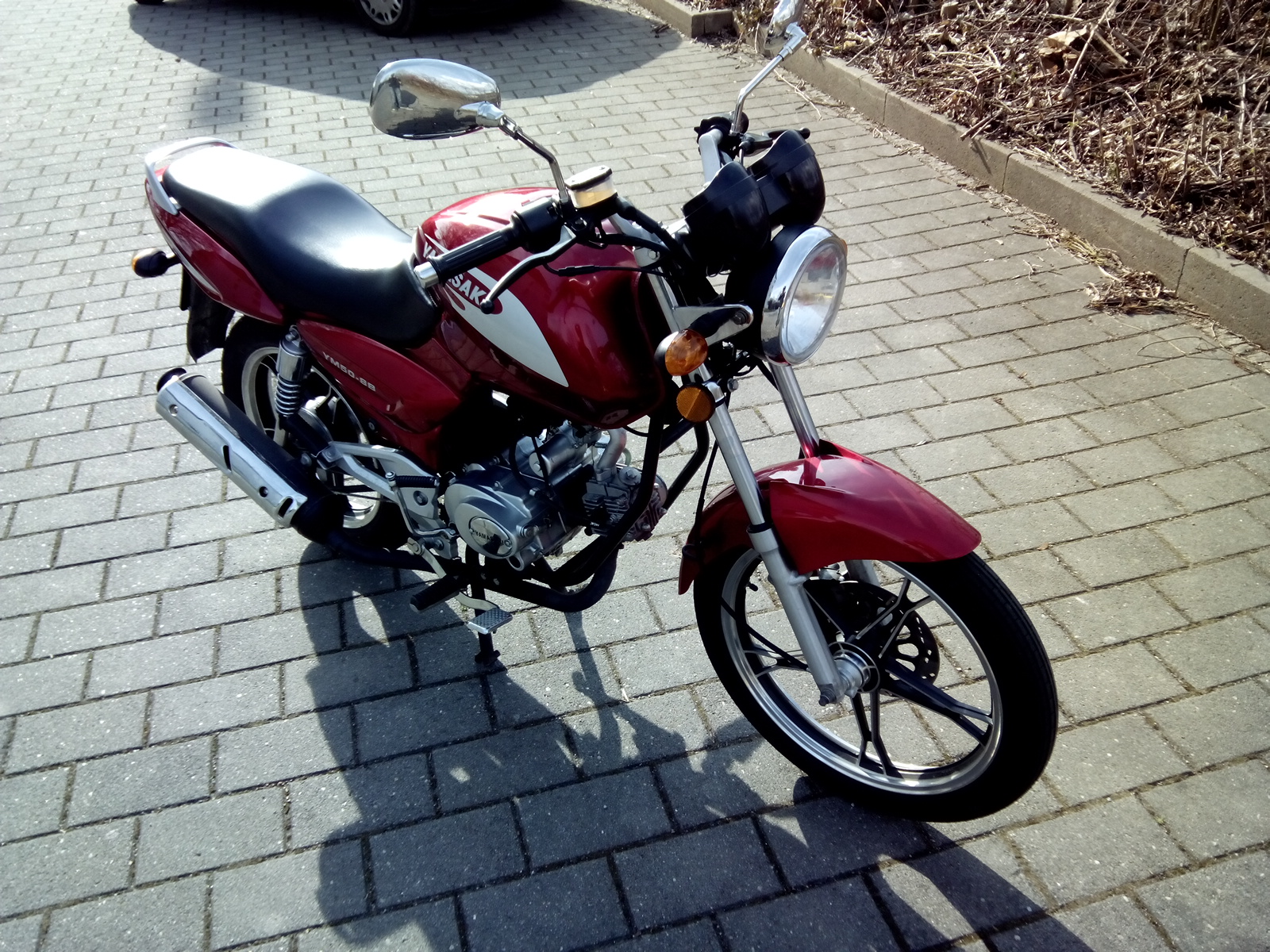

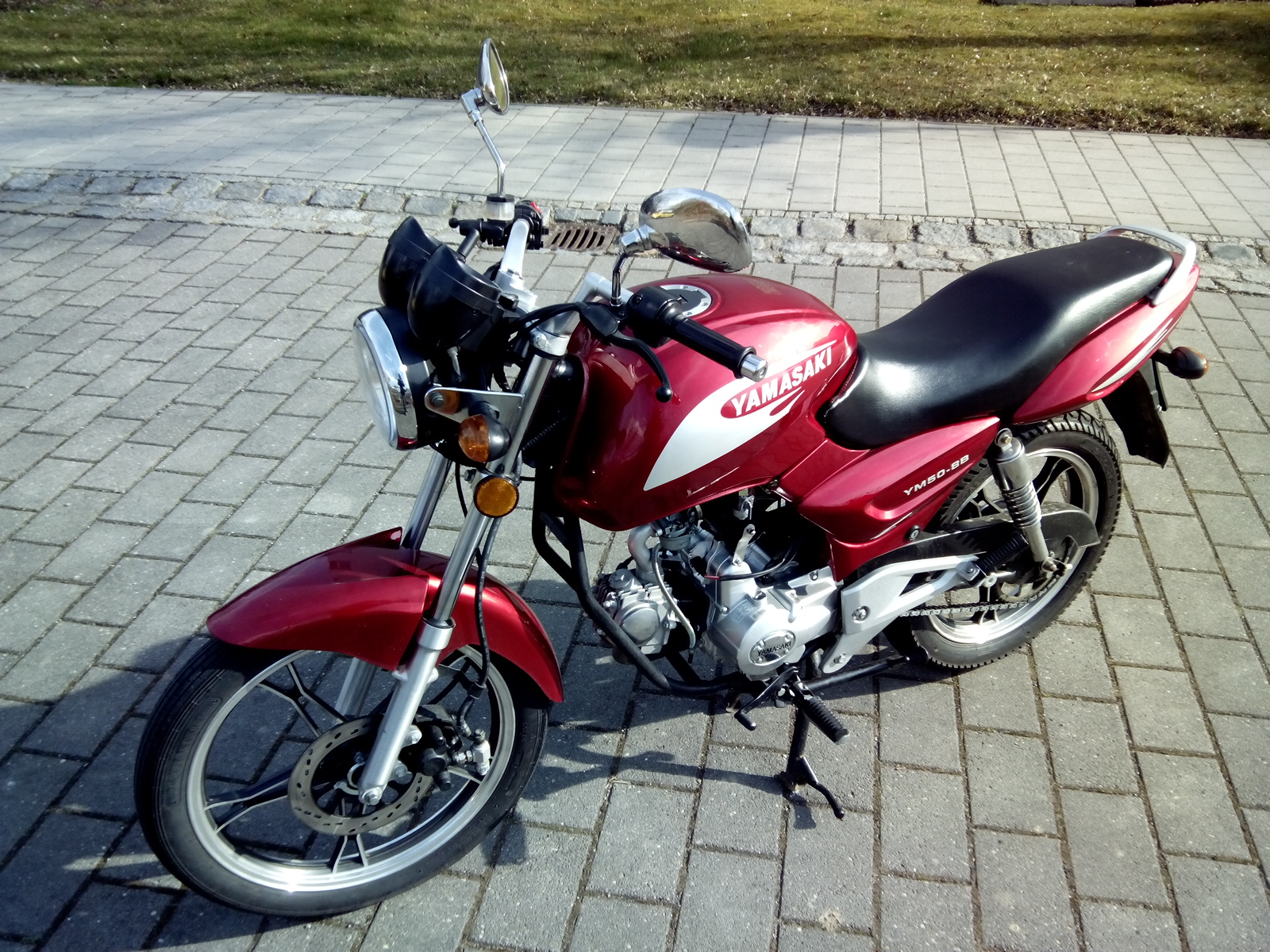

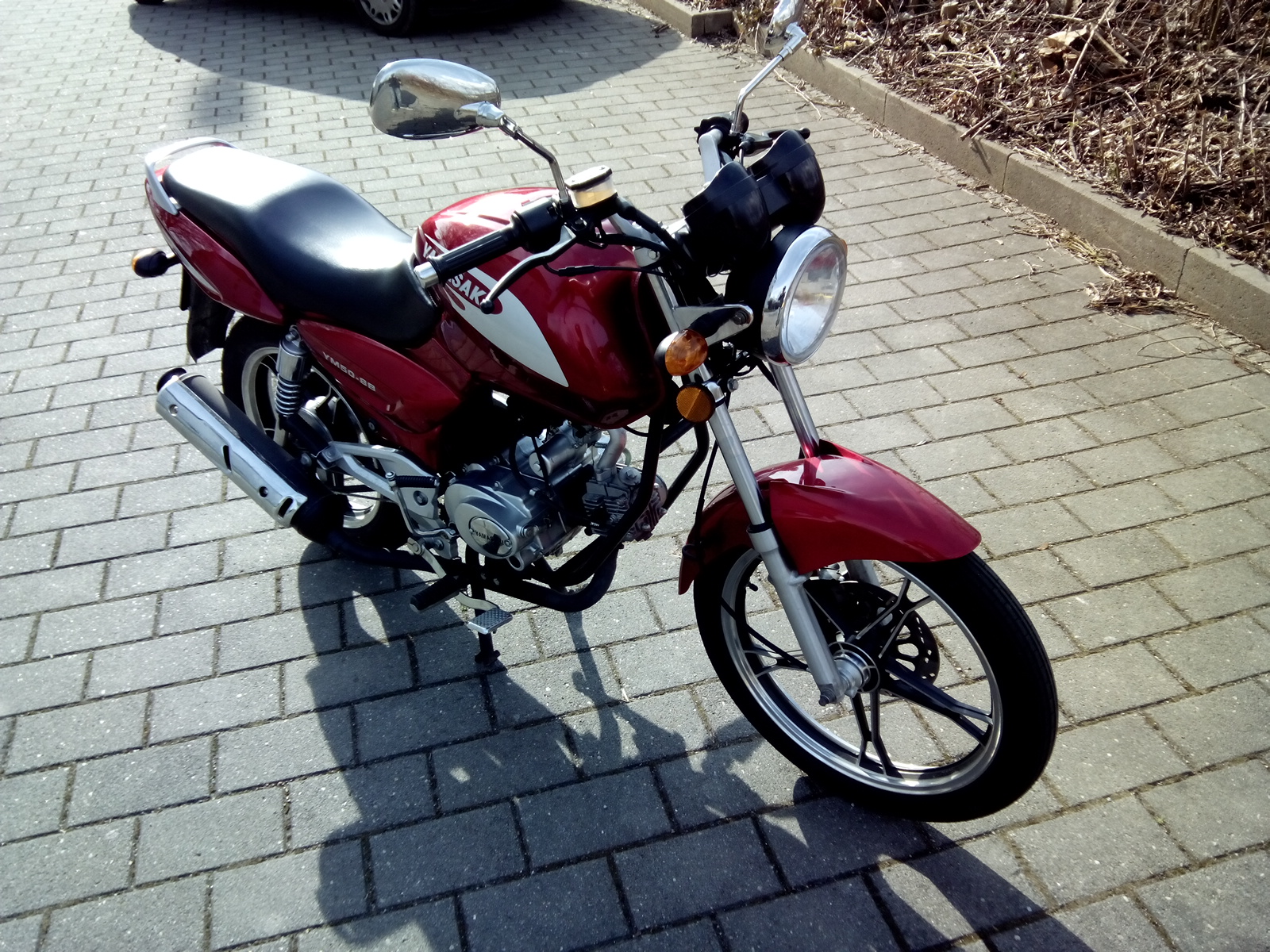

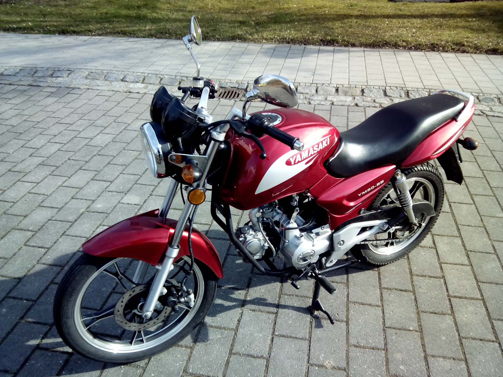

Вот мой аппарат в оригинале, поменян только воздушный фильтр.
IMG_20140326_153743.jpg [ 961.64 KiB | Просмотров: 18178 ]
IMG_20140326_153732.jpg [ 972.14 KiB | Просмотров: 18178 ]
IMG_20140326_153751.jpg [ 950.64 KiB | Просмотров: 18178 ]

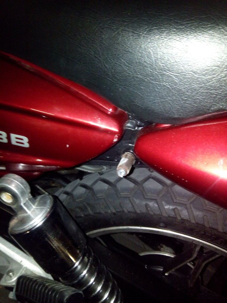

Пару фото:
В шпильку нарезал резьбу м8 закрепил всё болтом на м8 15мм.
С ремонтом езжу уже 600 км держит нормально ни каких проблем
IMG_20140311_084510.jpg [ 277.41 KiB | Просмотров: 18376 ]
IMG_20140325_203410.jpg [ 273.64 KiB | Просмотров: 18376 ]

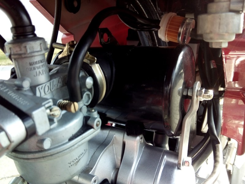

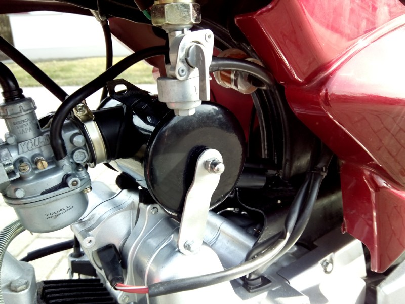

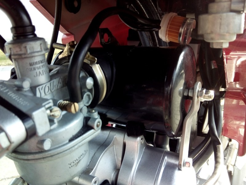

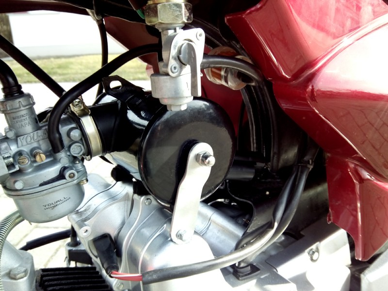

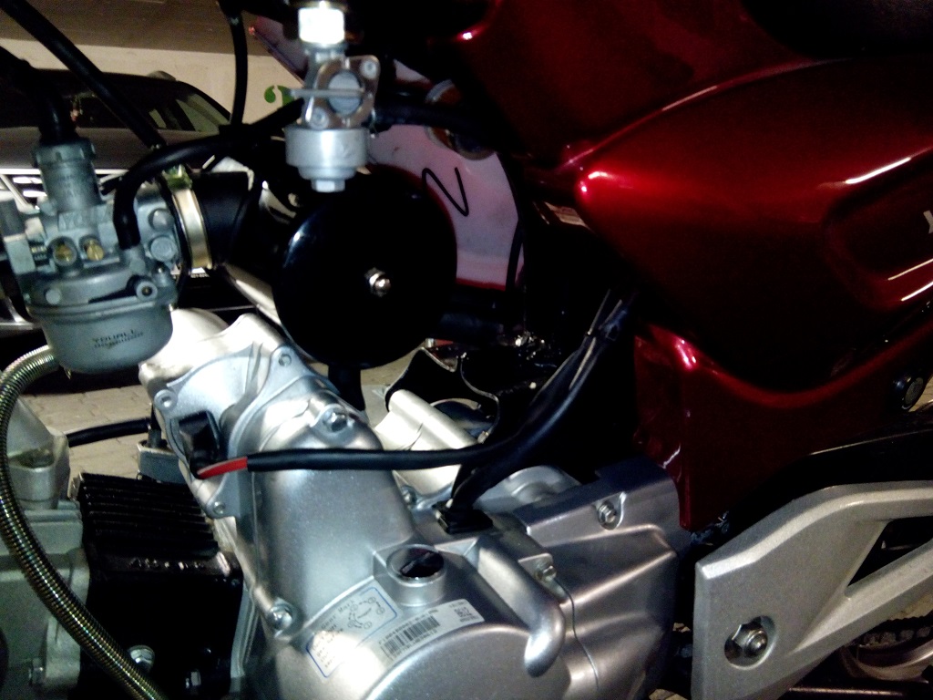

Работы идут, прикрепил новый железный фильтр от Skyteam (это у нас контора которая продаёт кабовские реплики)
На фото всё видно:
IMG_20140325_192323.jpg [ 257.63 KiB | Просмотров: 18269 ]
img_2017.jpg [ 137.47 KiB | Просмотров: 18332 ]
img_2018.jpg [ 115.91 KiB | Просмотров: 18332 ]
Этот фильтр прекрасно сочетается со стоковым мотором.
Не смотря на 72 жиклёр среднее положение иглы, расход 2,5л/на 100км мопед разгоняется на много динамичнее, моего старого хорошо настроенного полтинника.

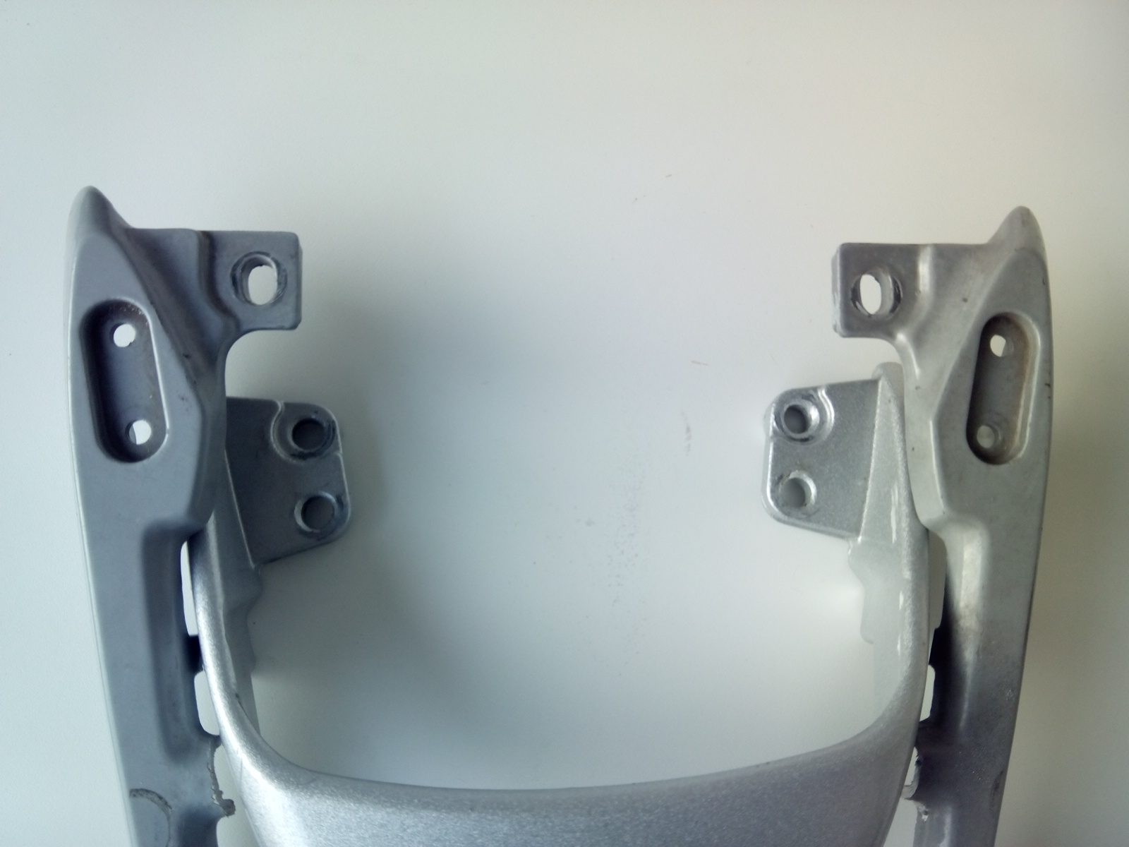

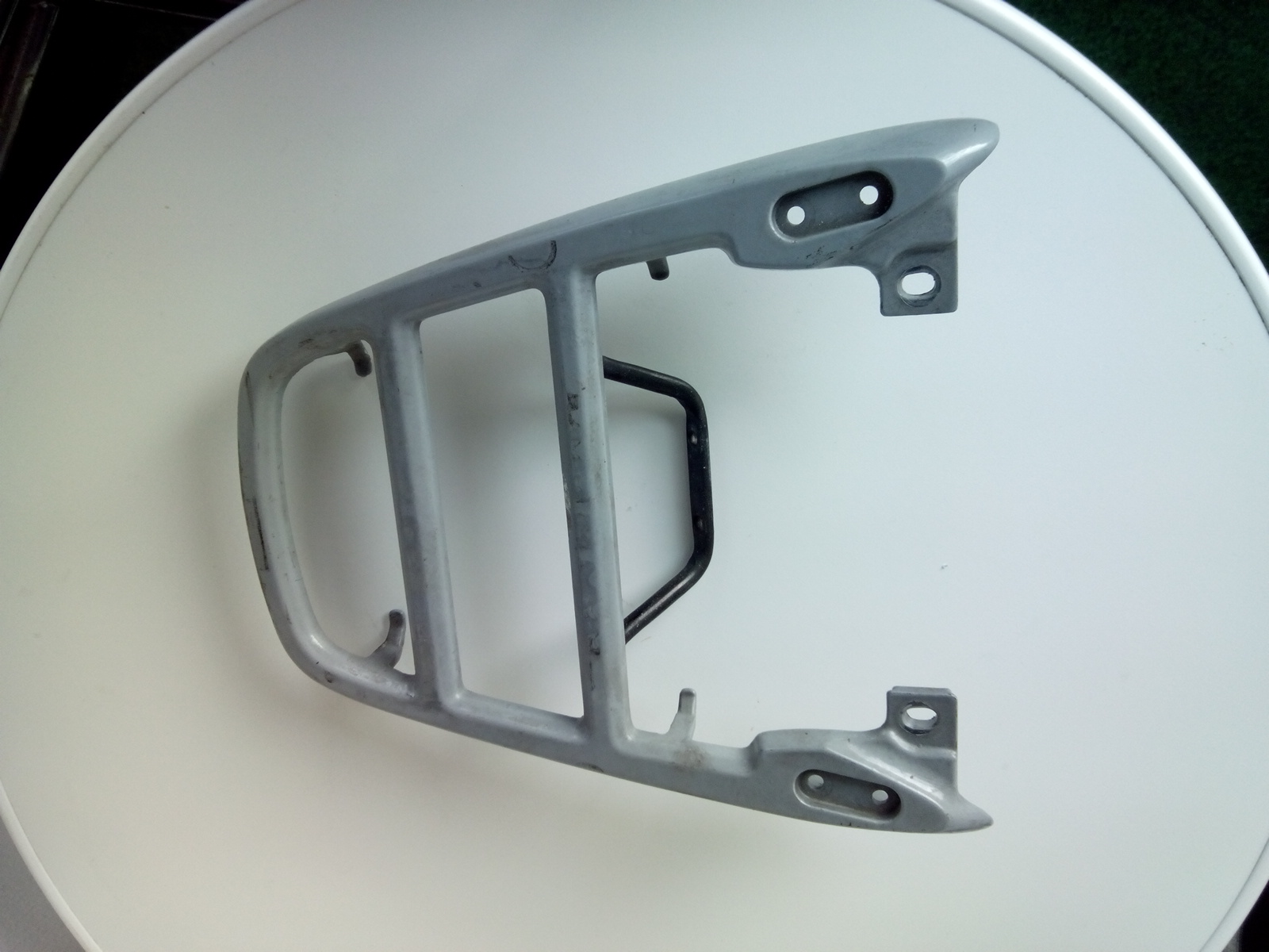

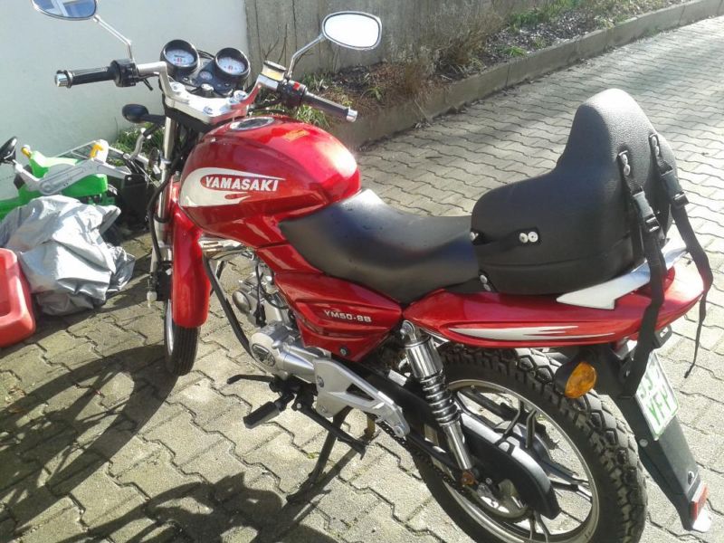

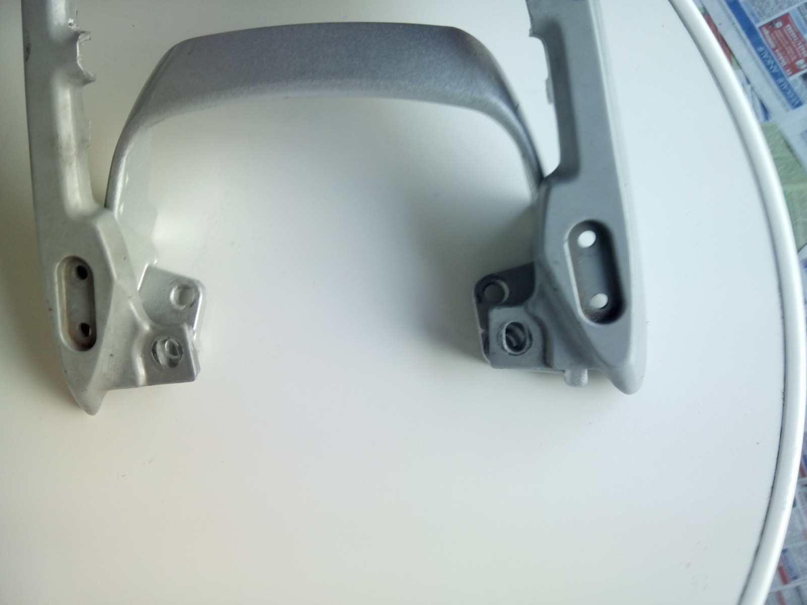

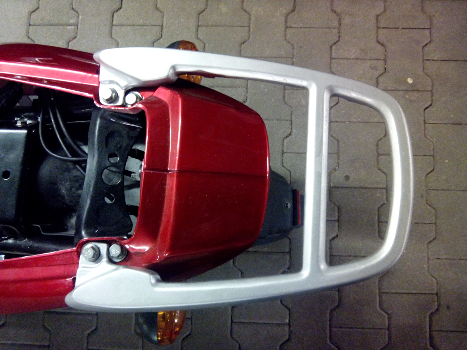

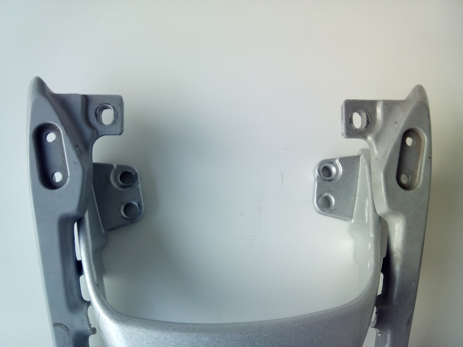

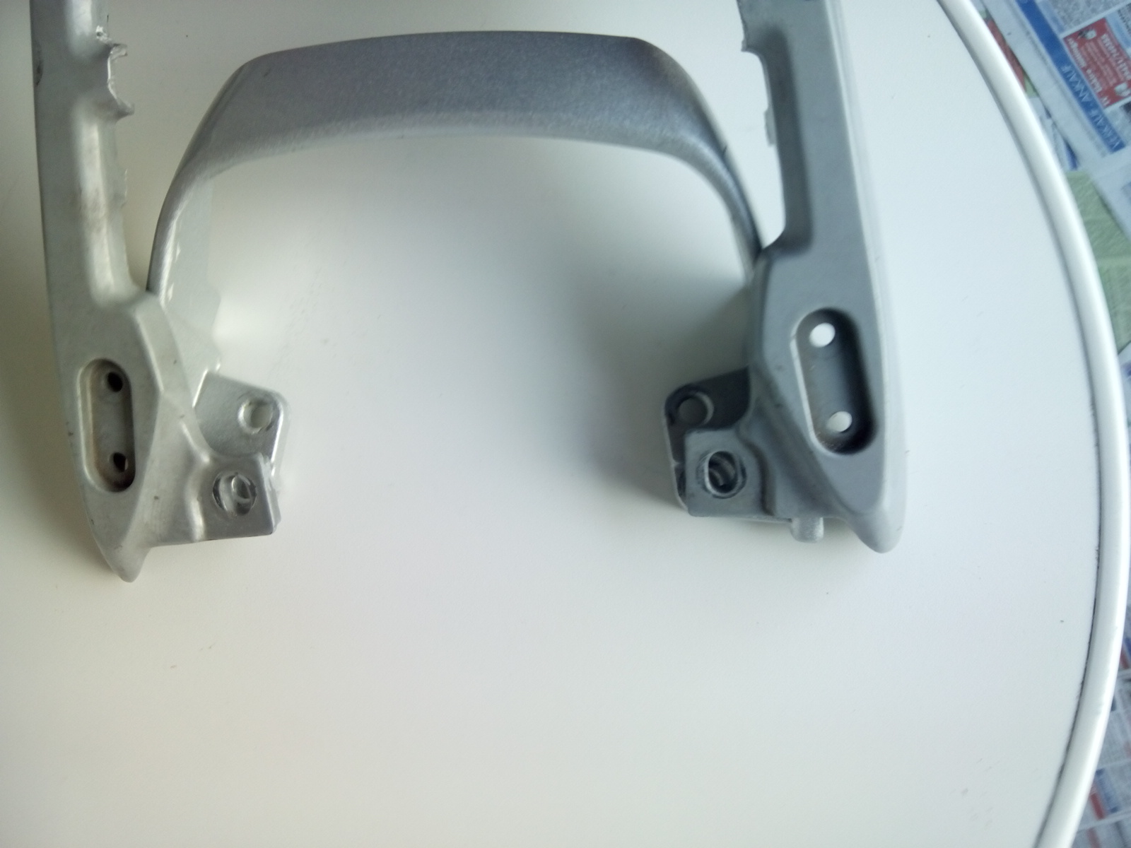

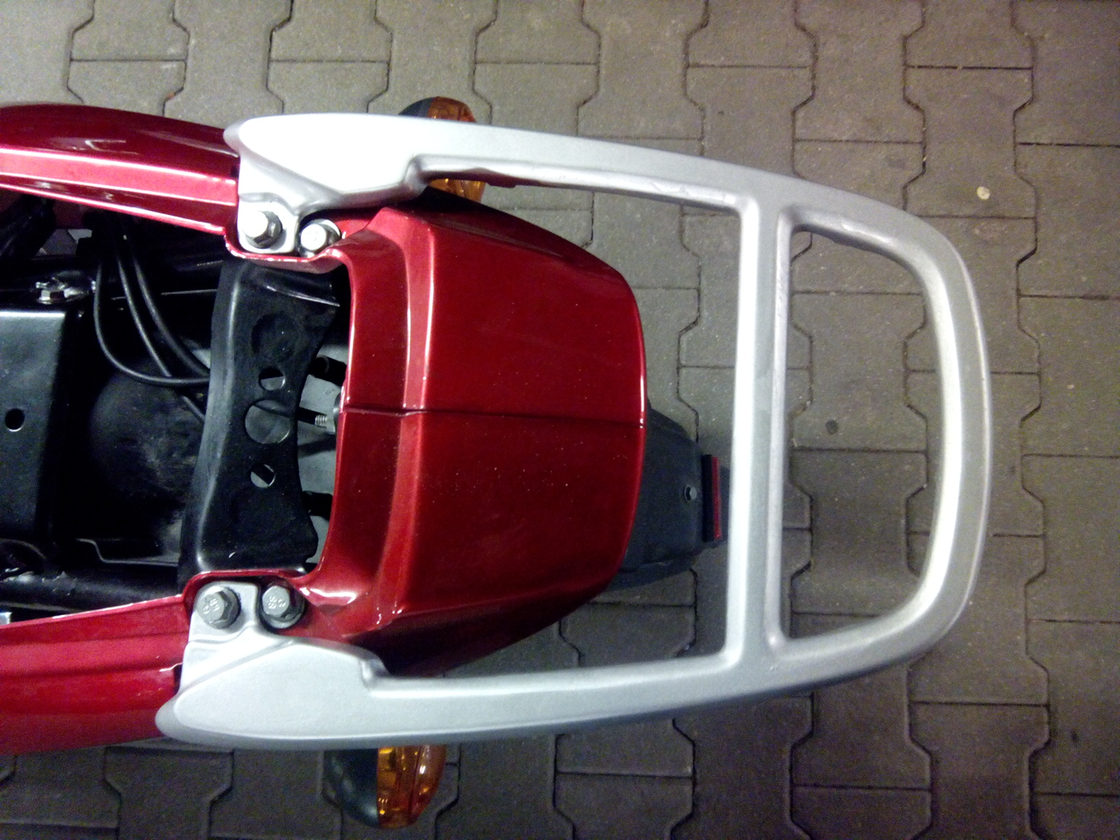

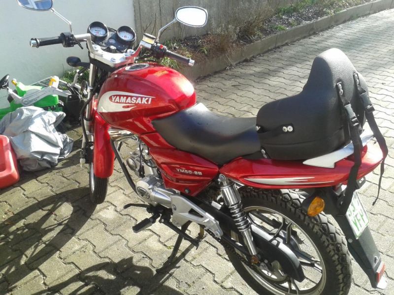

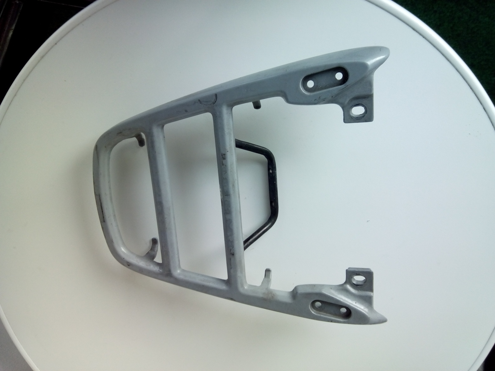

За пилил, шпаклевал, покрасил, установил. Всё конечно предварительно, и требует доработки.
Вот багажник подержанный с ebay.
IMG_20140328_174105.jpg [ 397.02 KiB | Просмотров: 18304 ]
Тут уже отрезал стропу.
IMG_20140328_175746.jpg [ 385.52 KiB | Просмотров: 18304 ]
Тут подогнул рамку так чтобы совпали дырки.
IMG_20140328_175911.jpg [ 370.39 KiB | Просмотров: 18304 ]
Уже покрашен и установлен.
IMG_20140329_102835.jpg [ 766.89 KiB | Просмотров: 18304 ]

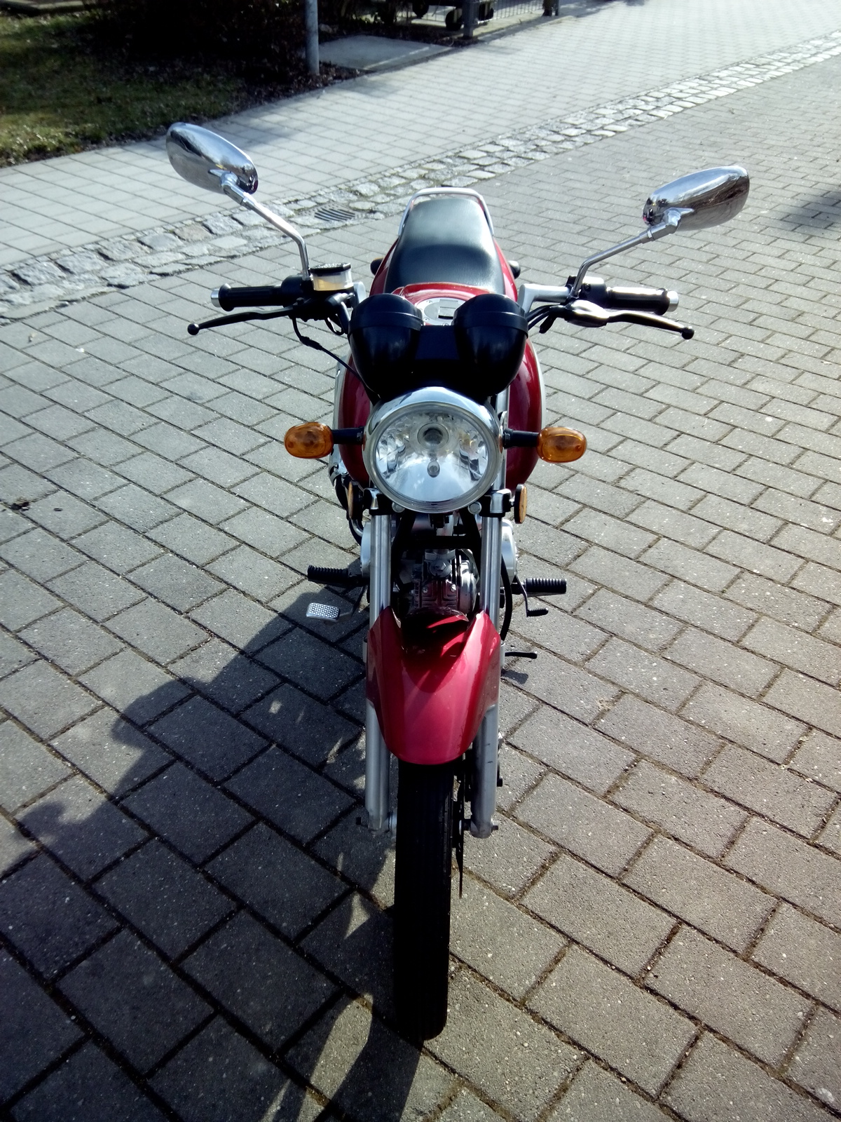

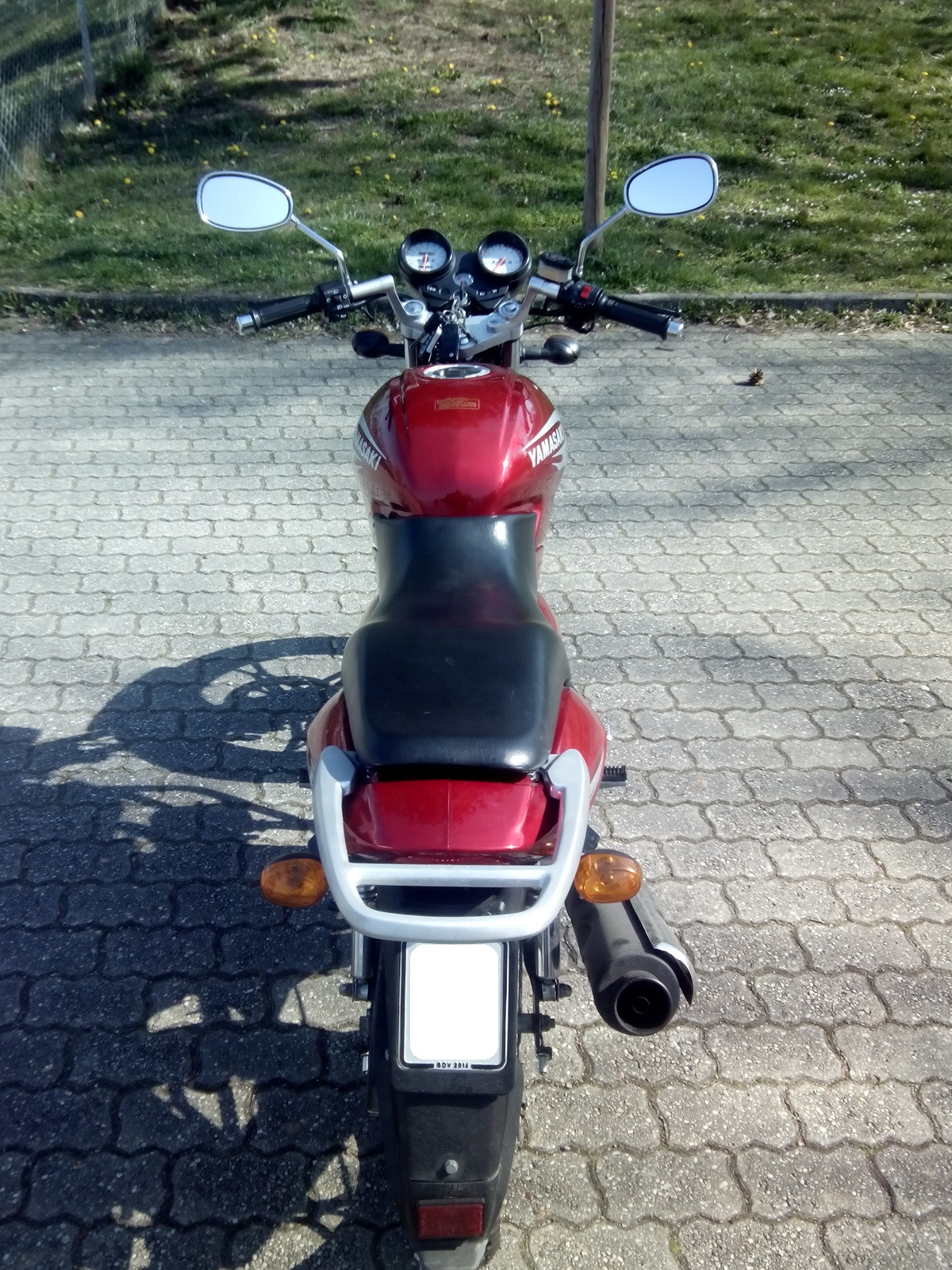

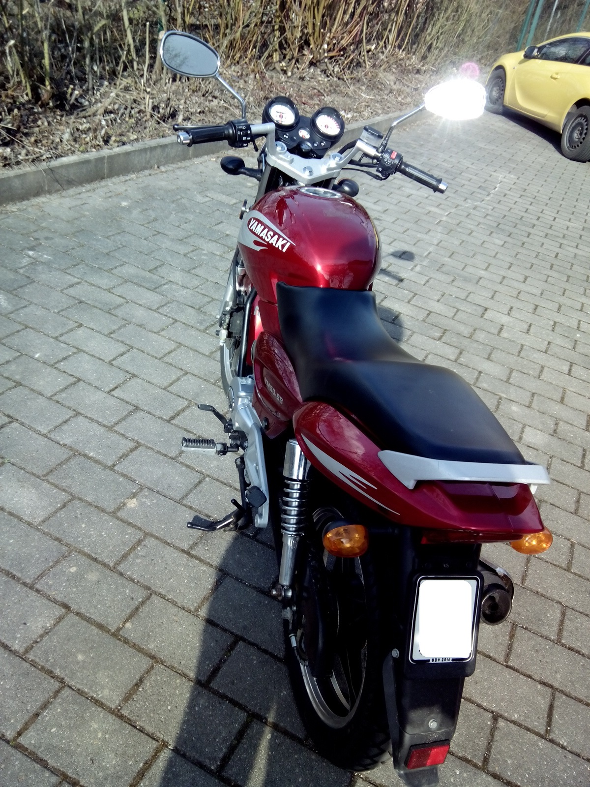

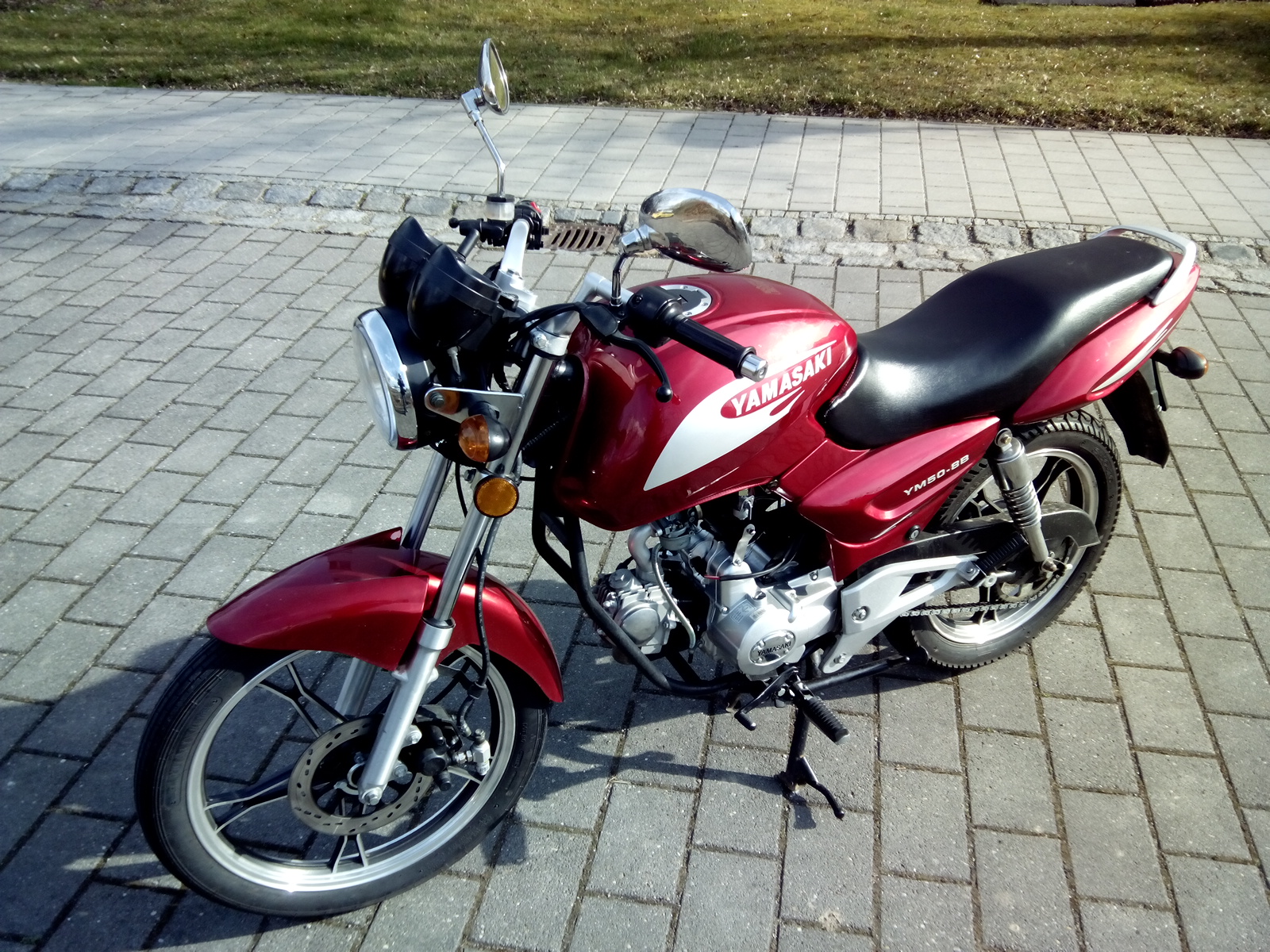

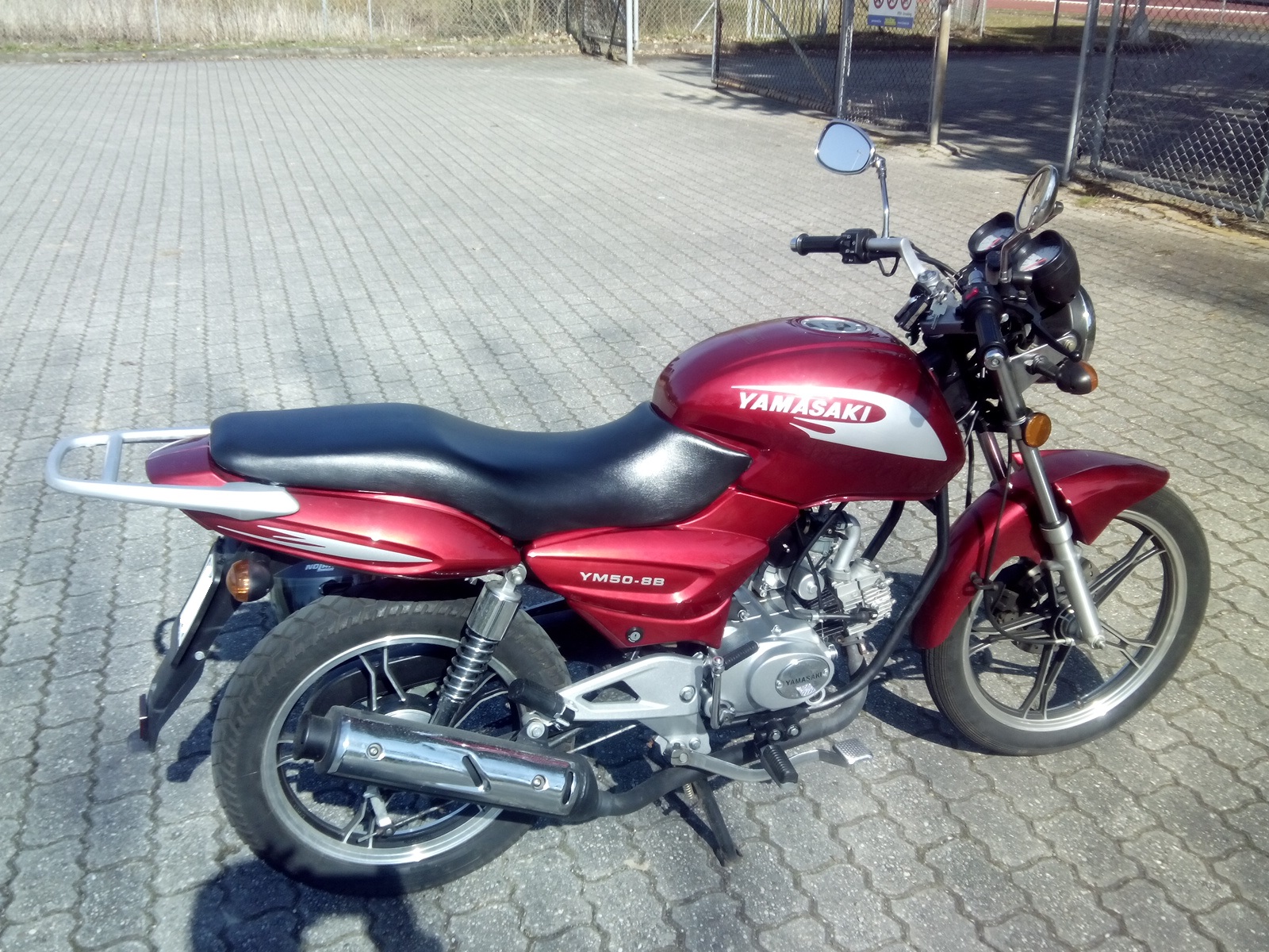

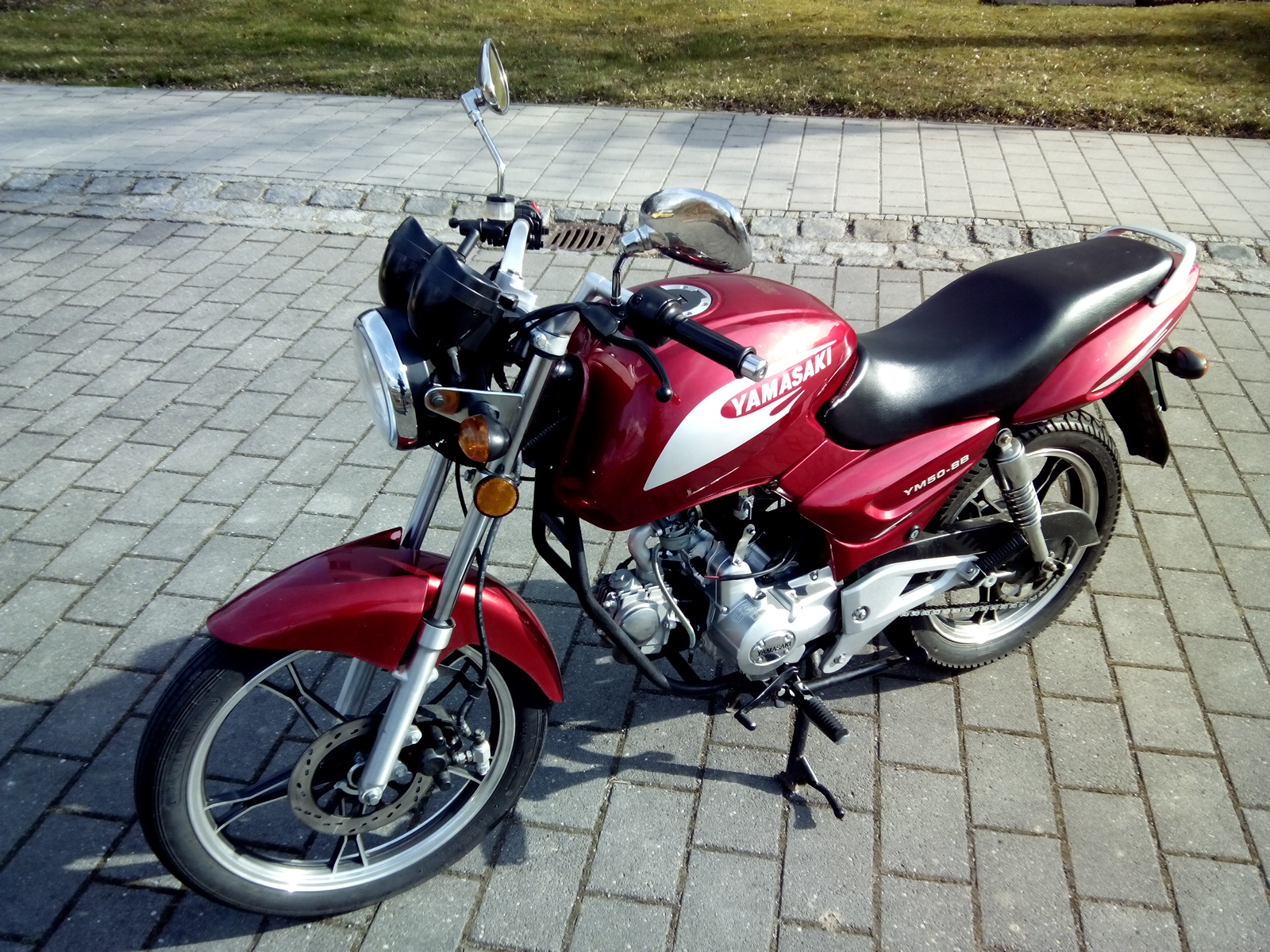

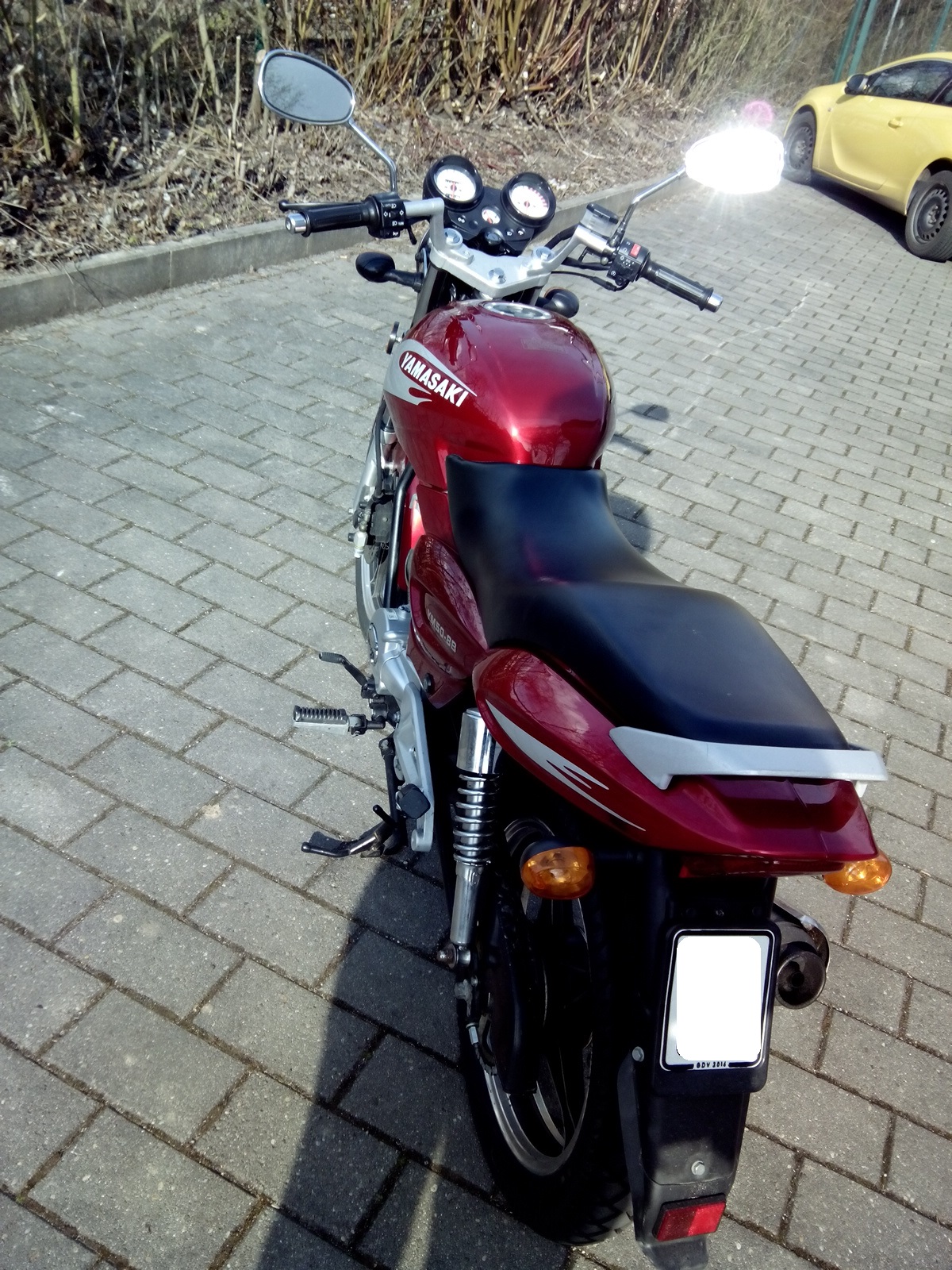

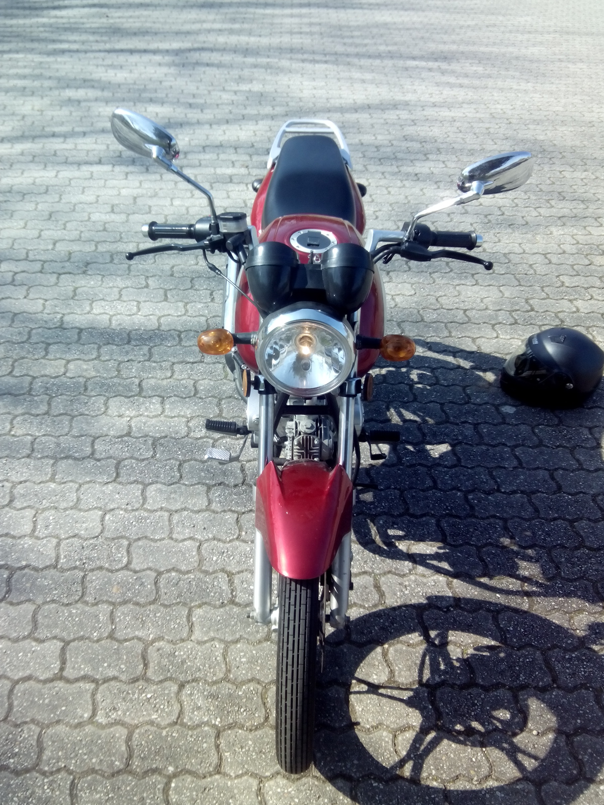

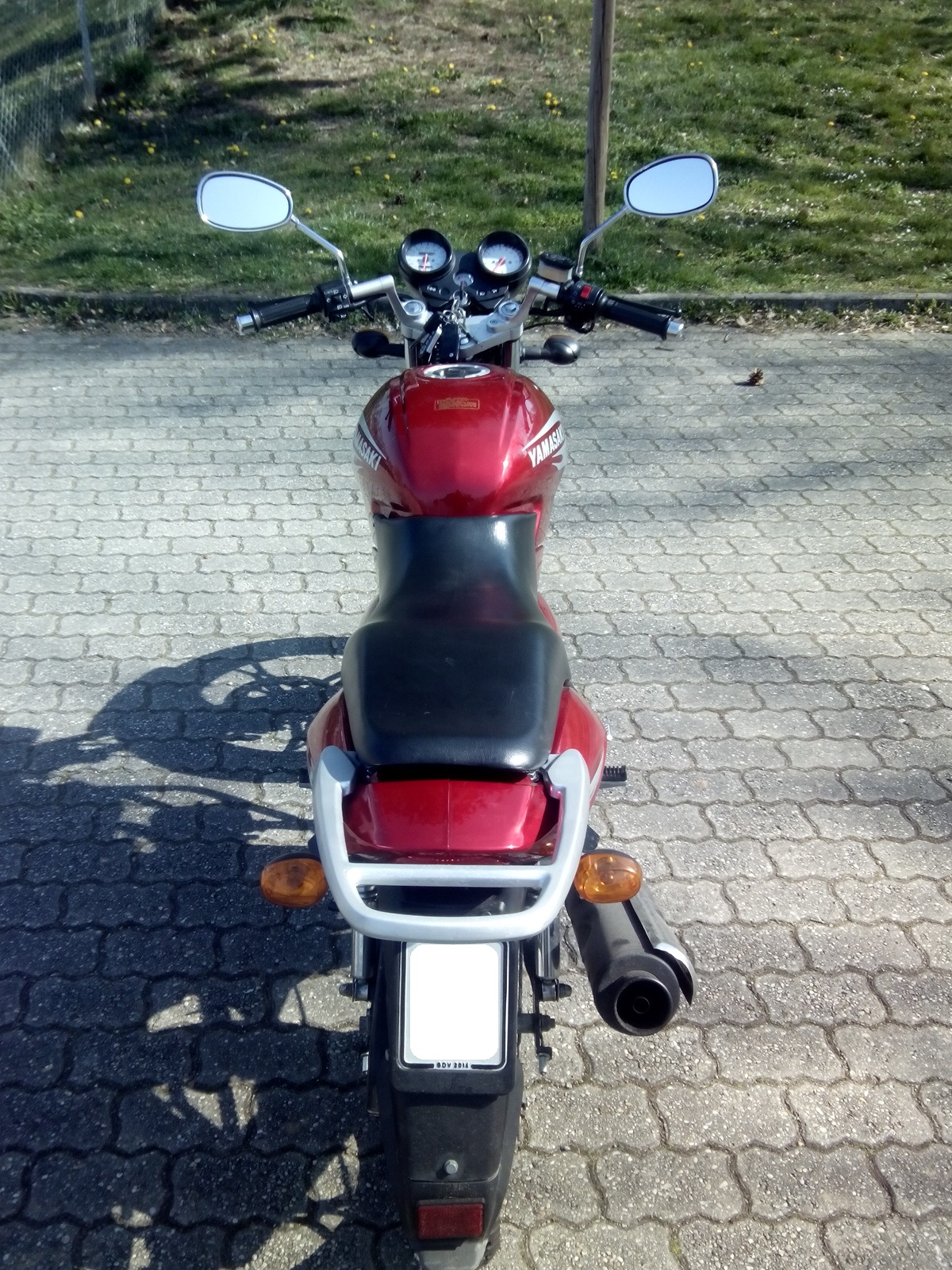

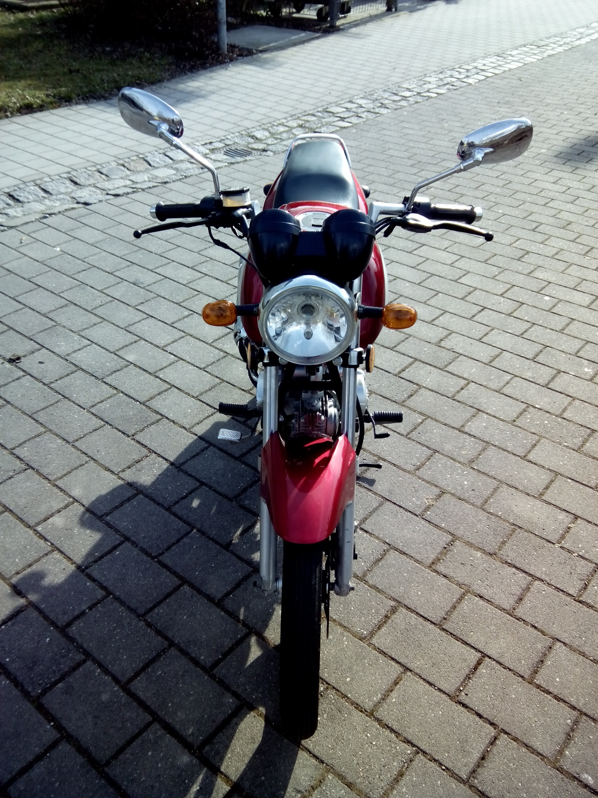

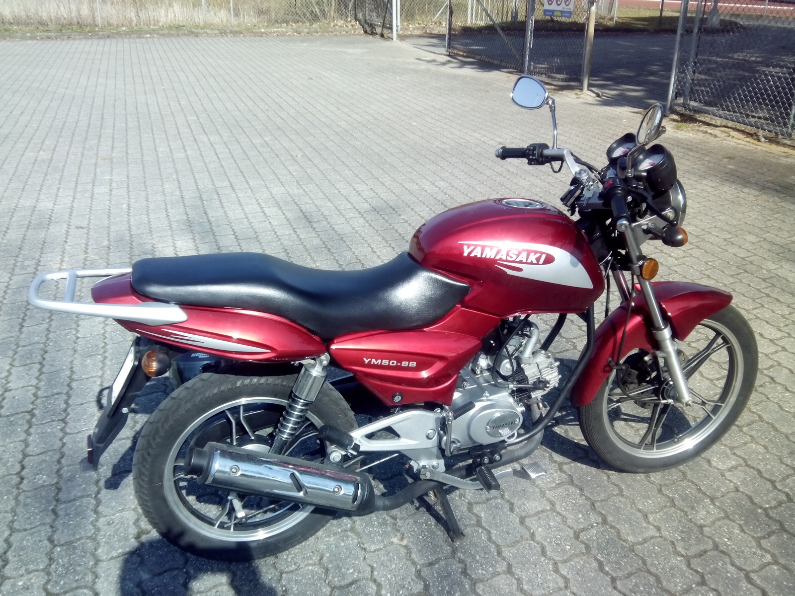

Итоги до
IMG_20140326_153808.jpg [ 794.59 KiB | Просмотров: 18300 ]
IMG_20140326_153751.jpg [ 950.64 KiB | Просмотров: 18300 ]
и после
IMG_20140329_103932.jpg [ 869.97 KiB | Просмотров: 18300 ]
IMG_20140329_103942.jpg [ 776.36 KiB | Просмотров: 18300 ]
IMG_20140329_103955.jpg [ 891.89 KiB | Просмотров: 18300 ]
