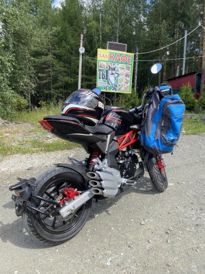

И так приобрел мопед-скутер, JT-50. 49,5см3 и механическая КПП. Как по мне внешний вид бомба!

Из плюсов полностью светодиодный свет, показывает передачи, бак на 12 литров топлива. Тормоза дисковые по кругу. Из минусов механическая КПП и зеркала. Работает тихо!

Мот красивый(по факту он же 125сс),единственное,что не понравилось это насадки глушителя-как то мультяшно смотрятся,и задней недобуфер с огрызком крыла.Но это чисто моё имхо.
Кстати-побольше бы фоток мота выложил бы со всех ракусов.
