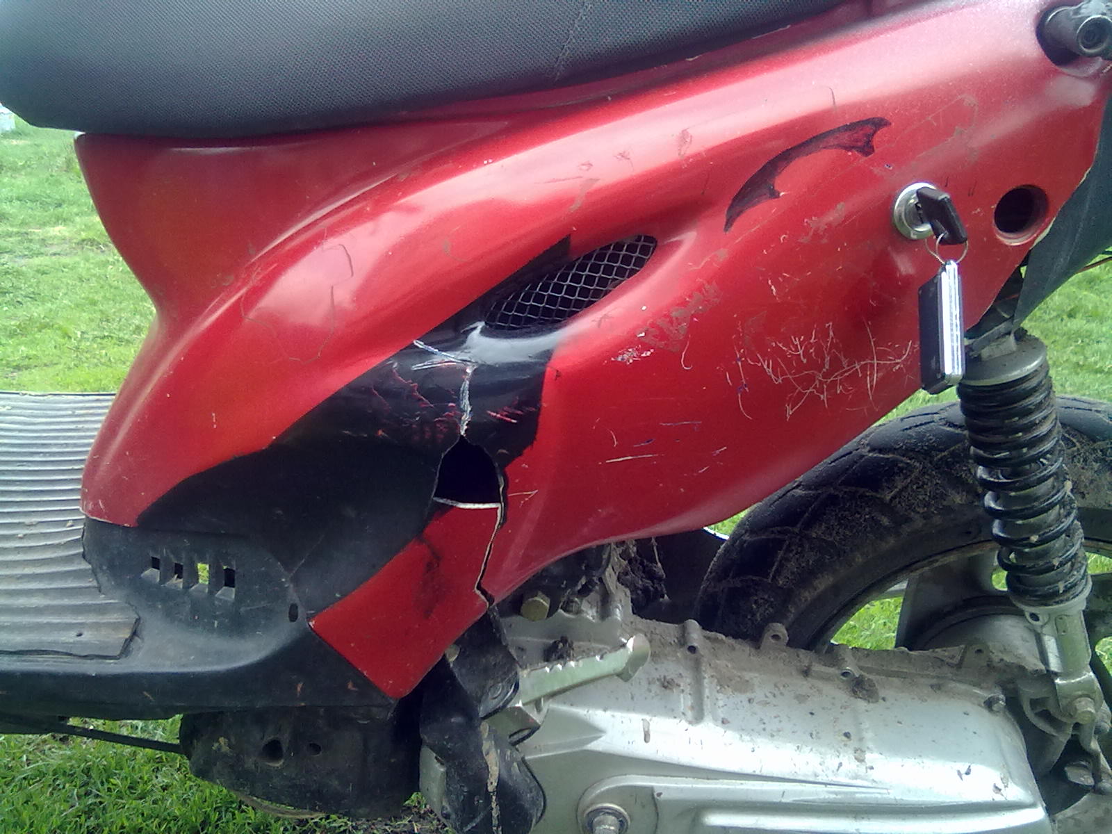

в этой теме я буду расказывать про свой скутер,стелс лидер.
Вообщем предложили мне его за 5т.р. я не долго думая решил купить.привез домой.пластик был на 3-, двигатель на 3.
первым делом перебрал двигатель.поставил новый поршень,вариатор и по мелочи.все почистил.собрал.завел.немного обкатал стал давать все.ехал 50-55.

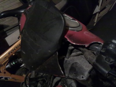

вот пластик с руля какой был
270420121248.jpg [ 123.79 KiB | Просмотров: 16106 ]

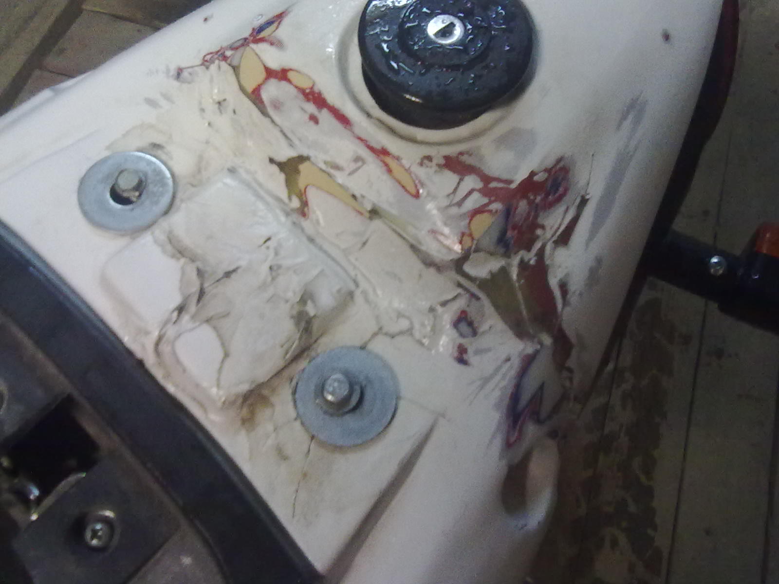

пластик склеил.зашпаклевал шов.загрунтовал.покрасил в белый.вот что получилось.

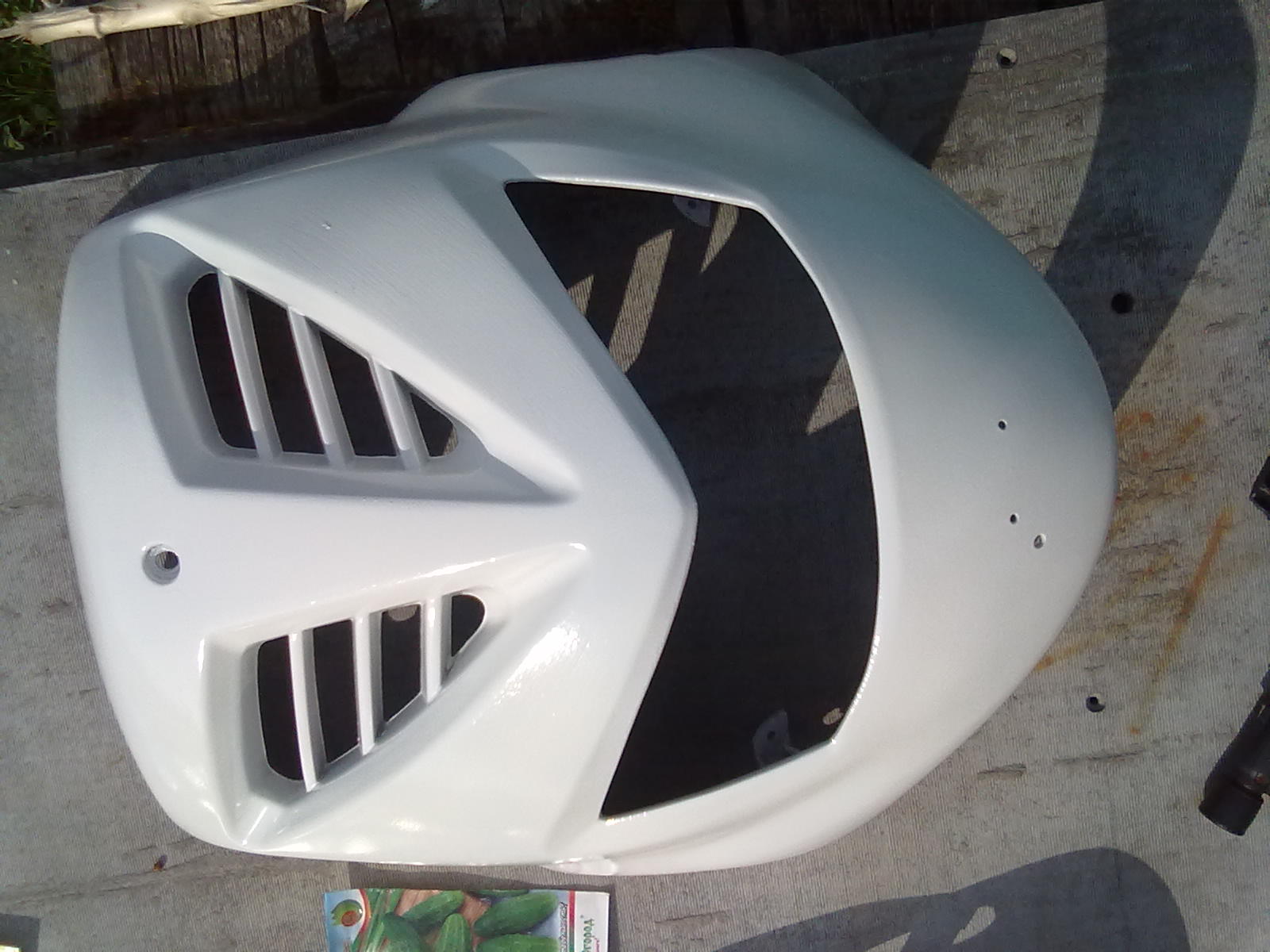

так же зачистил морду,загрунтовал и покрасил.красил балончиком

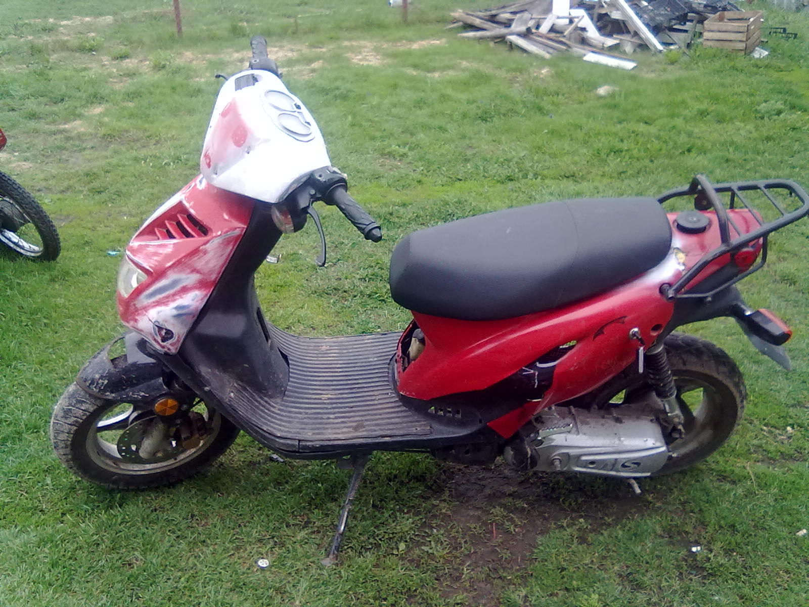

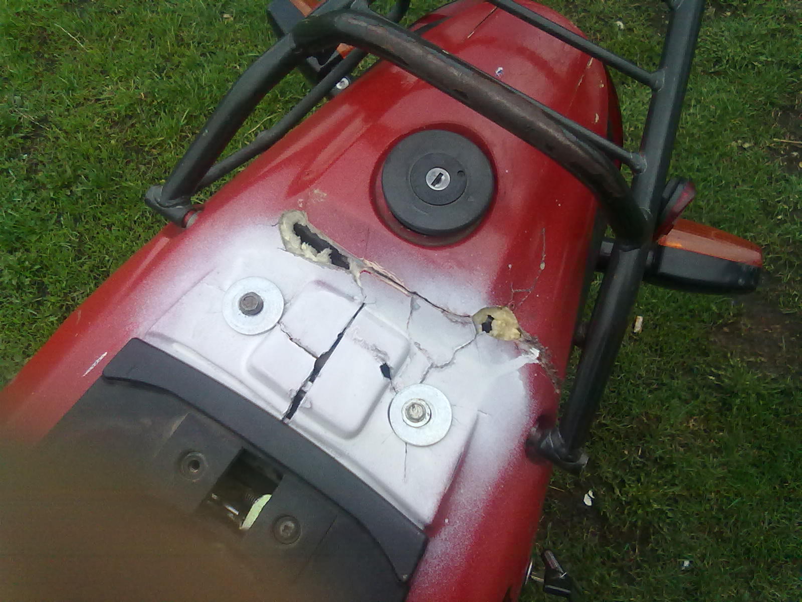

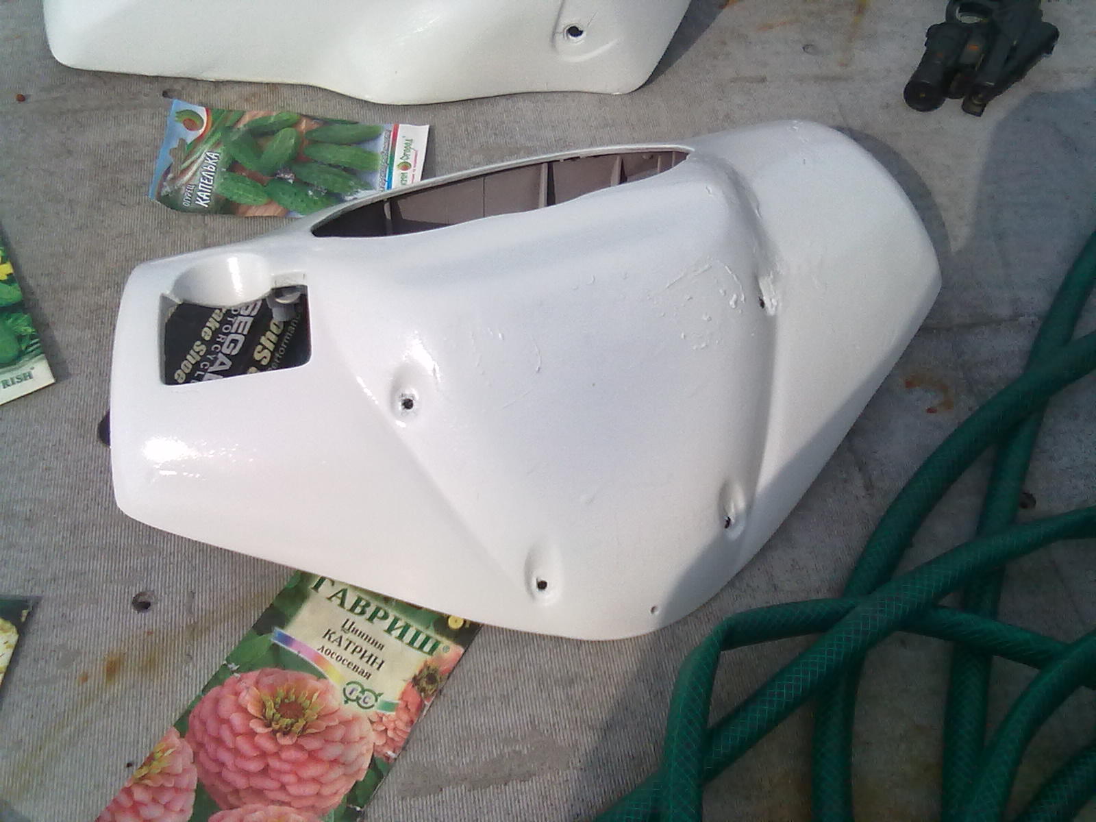

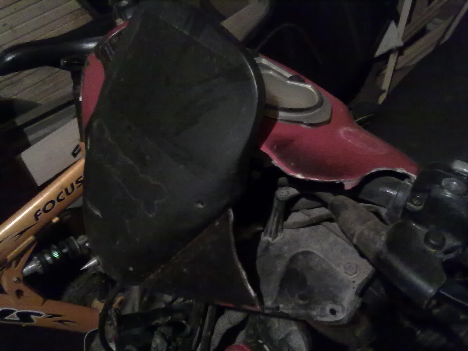

вообще изначально скут был не понятного цвета и побит вемь.на фото бошка уже склеена и морда частично зачищена
090520121258.jpg [ 240.61 KiB | Просмотров: 16105 ]
090520121257.jpg [ 259.48 KiB | Просмотров: 16105 ]
090520121254.jpg [ 330.69 KiB | Просмотров: 16105 ]

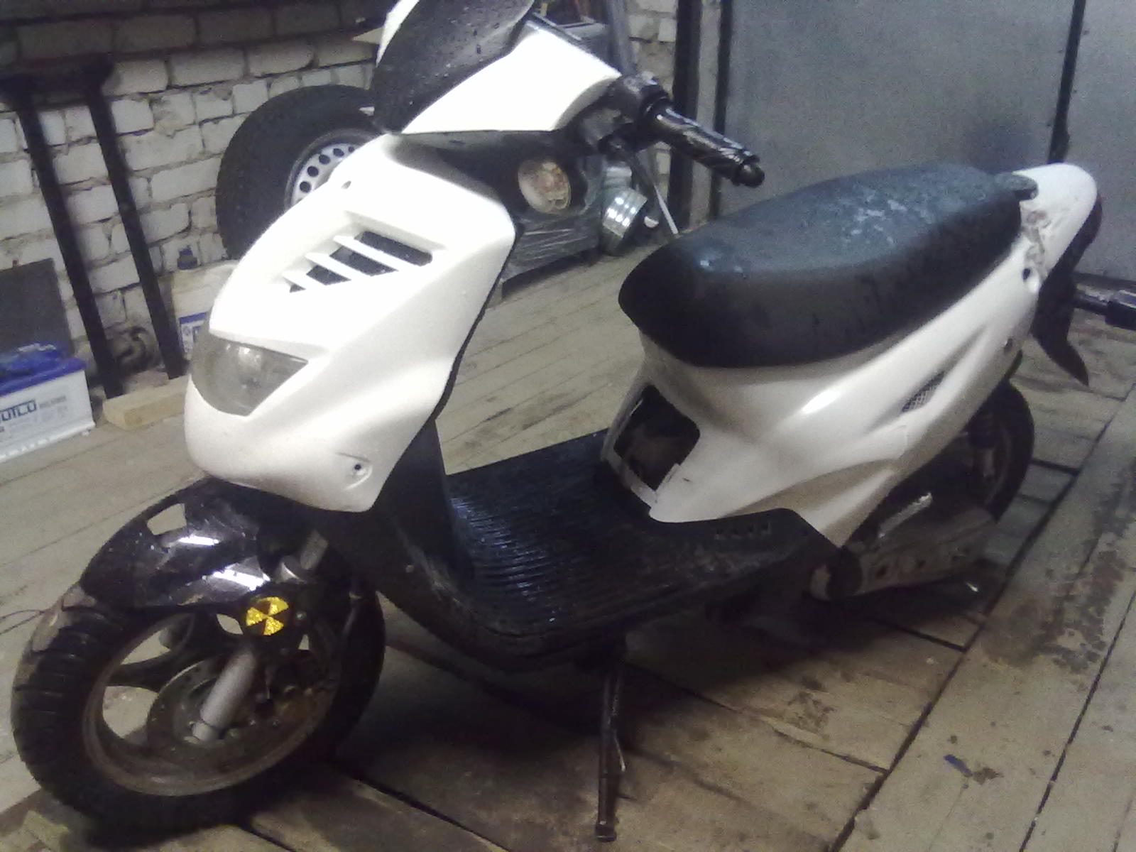

задний пластик склеил весь зачистил.щас его довожу до ума и потом буду уже нормально красить.щас пока одним слоем брызнул потому что ездить надо.
Комментарий к файлу: вот какой он сейчас
070620121298.jpg [ 168.01 KiB | Просмотров: 16103 ]
070620121299.jpg [ 150.84 KiB | Просмотров: 16105 ]

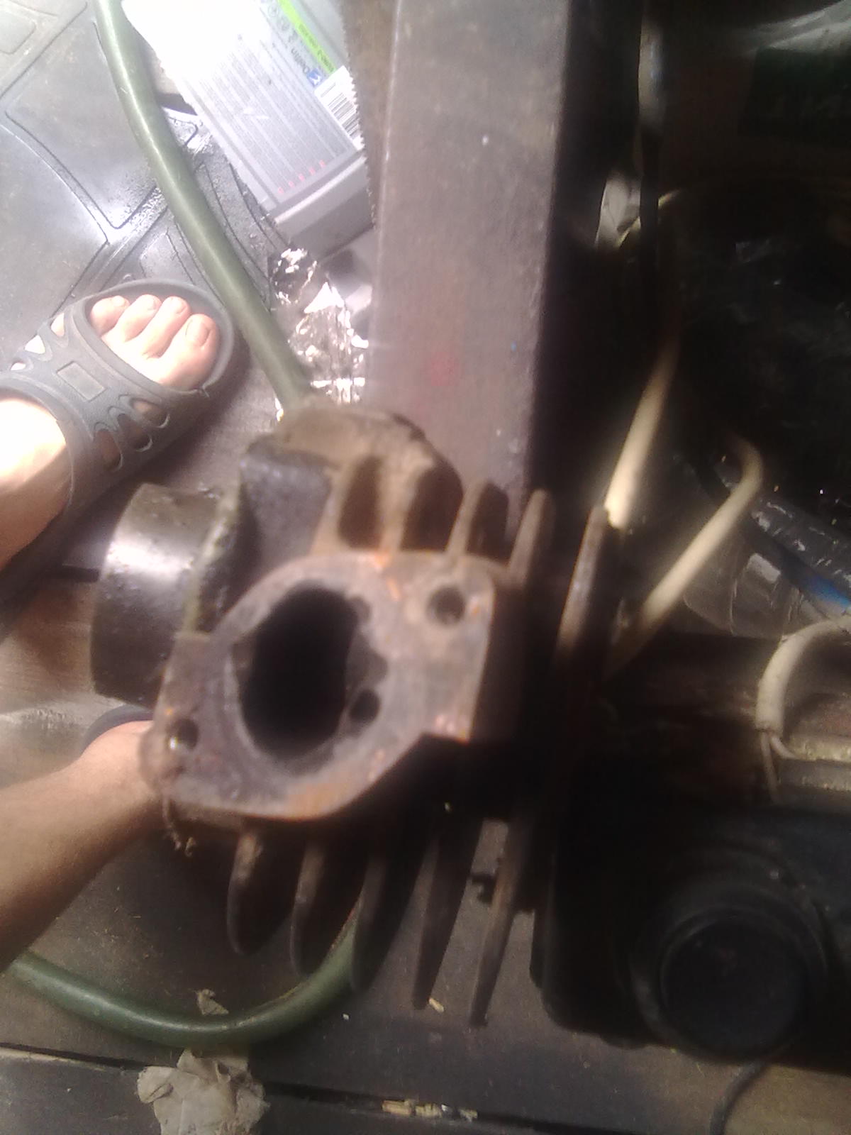

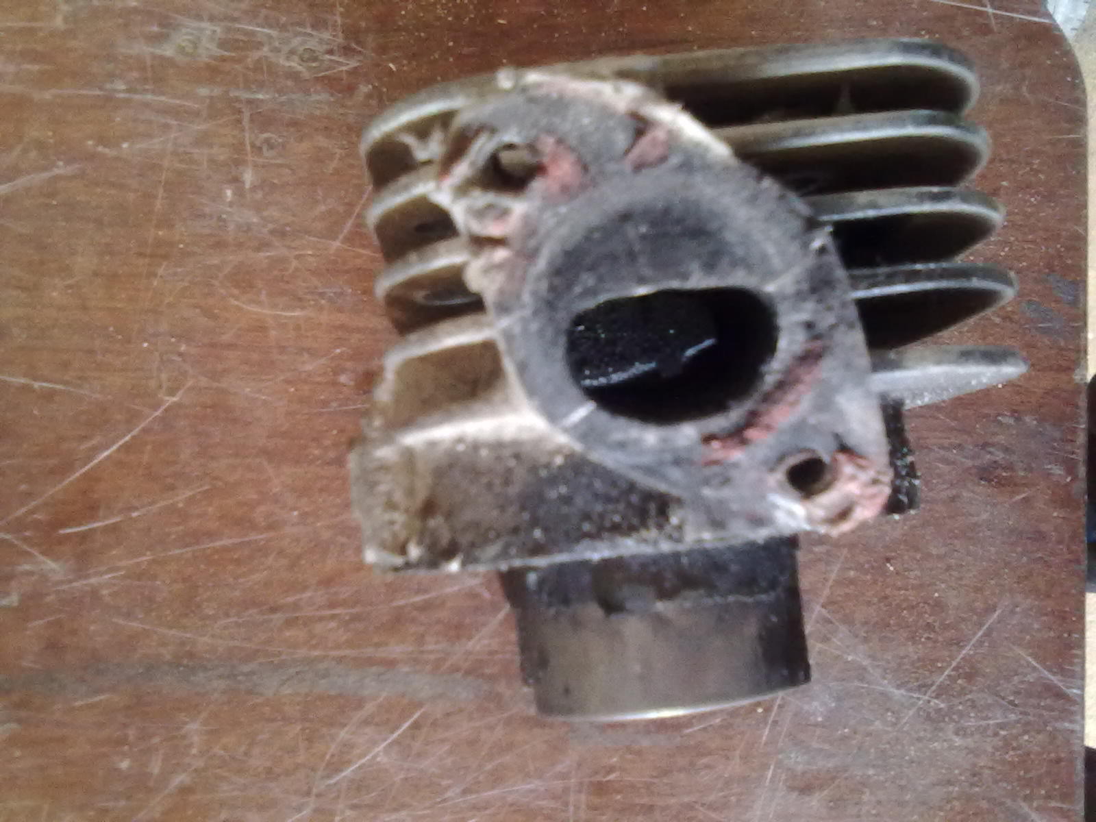

потом я расточил выпускное отверстие в цилиндре. он стал резвее и уже разгонялся до 65км/ч
Комментарий к файлу: до
100520121266.jpg [ 200.68 KiB | Просмотров: 16102 ]
Комментарий к файлу: после
080620121303.jpg [ 142.31 KiB | Просмотров: 16102 ]

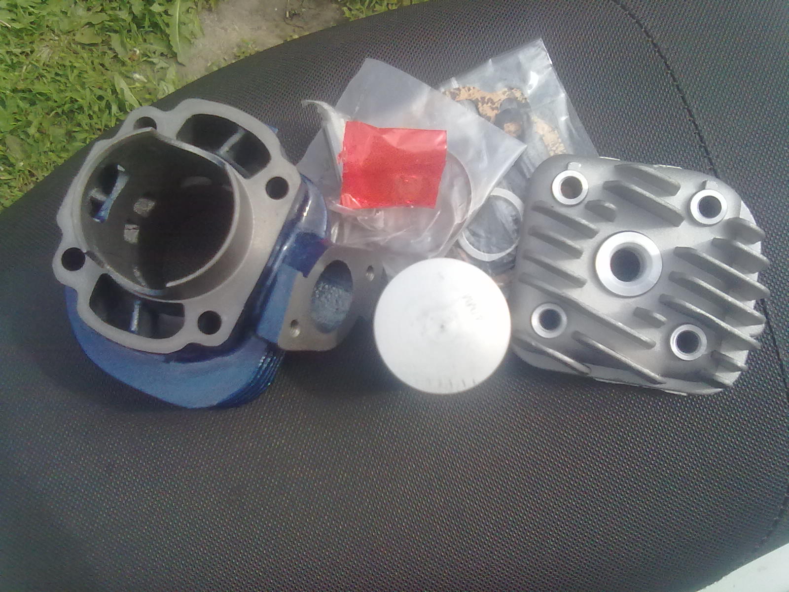

потом в скутерке купил цпг на 75сс.поставил. около пяти часов я его на подножке ставил работать.потом около трехсот км ездил в щедящем режиме.щас 75-80км/ч идет.грузики 7гр стоят.
поставил белую светодиодную лампочку на габариты.светит вообще огонь не то что родная.и синюю под морду воткнул что бы сеточку подсвечивала

поршневая не знаю чья.в скутерке за 1600 брал. вариатор родной.укорочена втулка не много(около 1мм)
