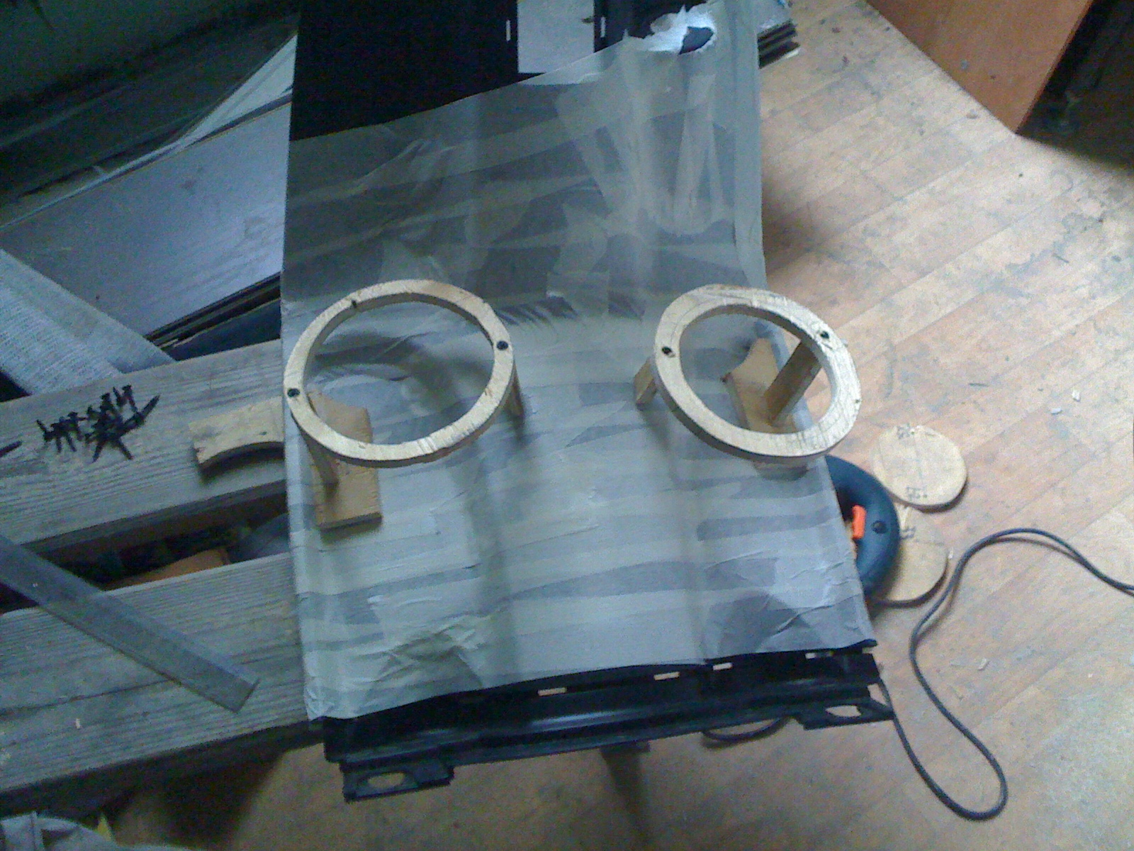

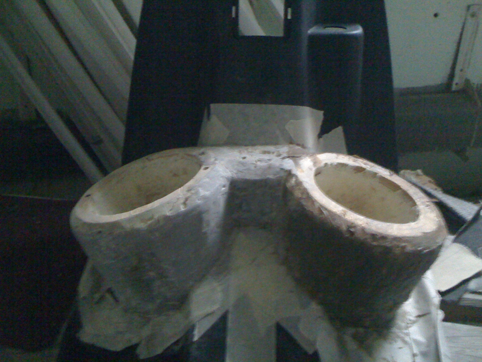

вот и поставил я музыку) две колонки с писчалками в подиумах, усилок 4 канальный Kinter MA-200 FM+MP3.
вот фото процесса:
IMG_0914.JPG [ 708.92 KiB | Просмотров: 29147 ]
Комментарий к файлу: делаем кольца из фанеры и крепим их саморезами к пластику (с обратной стороны)
IMG_0912.JPG [ 770.66 KiB | Просмотров: 29147 ]
Комментарий к файлу: заливаем монтажной пеной и даем хорошо просохнуть
IMG_0918.JPG [ 623.64 KiB | Просмотров: 29147 ]
Комментарий к файлу: придаем ножом необходимую форму
IMG_0927.JPG [ 692.47 KiB | Просмотров: 29147 ]

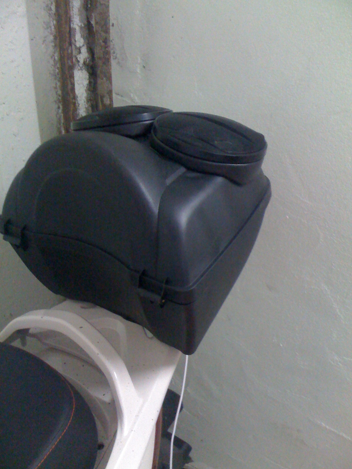

так же установлены колонки в кофр:
IMG_1131.JPG [ 594.5 KiB | Просмотров: 29003 ]
IMG_1132.JPG [ 582.06 KiB | Просмотров: 29003 ]
IMG_1133.JPG [ 568.23 KiB | Просмотров: 29003 ]

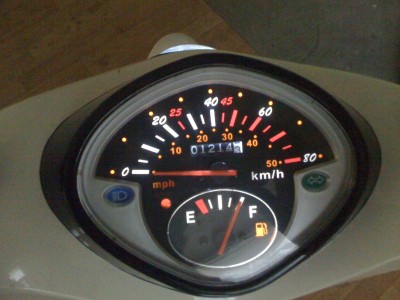

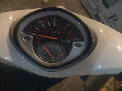

дальше переделки затронули освещение.
раздражала меня подсветка приборки, заменил на светодиодную ленту по кругу.
IMG_1028.JPG [ 578.55 KiB | Просмотров: 29003 ]
IMG_1045.JPG [ 713.94 KiB | Просмотров: 29003 ]

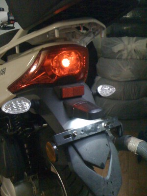

дальше поменял лампочку стоп-сигнала и подсветки номера:
IMG_1042.JPG [ 545.22 KiB | Просмотров: 29002 ]
IMG_1048.JPG [ 688.21 KiB | Просмотров: 29002 ]

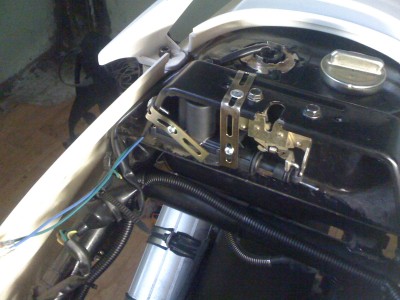

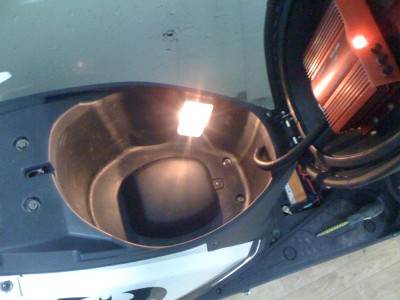

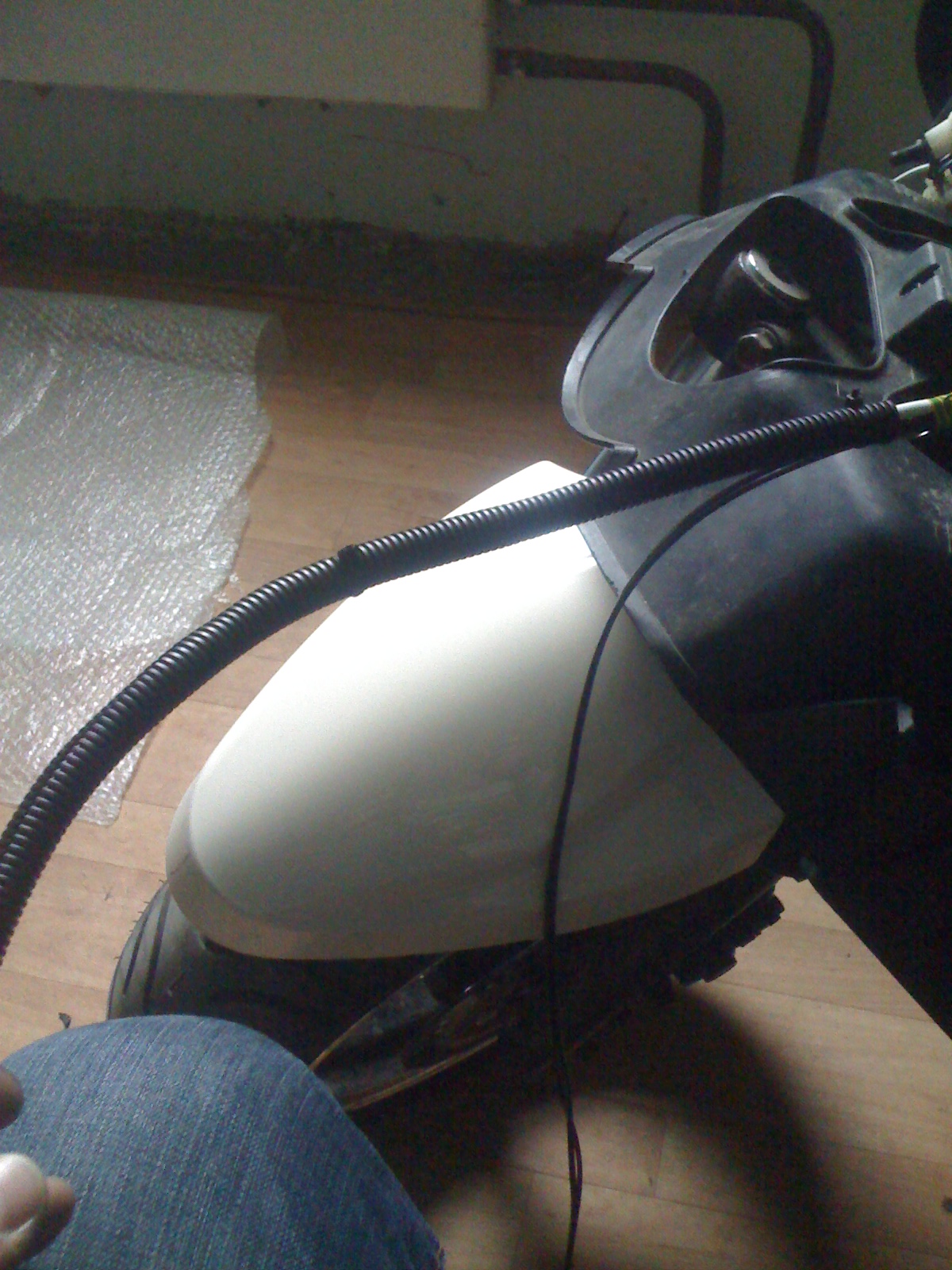

почитав форум и вспомнив ежедневную ситуацию, когда надо открыть унитаз, а скутер в это время прогревается я решился на установку актюатора. купил самый простой, двух проводной за 150 рублей. снял унитаз и стал вертеть-крутить его, думая как примастырить и организовать движение тяги. тягу использова ту, что в комплекте. стандартный трос отсоединил, хотя можно и с ним сделать, я пробовал, но немного заедает конструкция, но сделать реально, просто не стал заморачиваться.
IMG_1059.JPG [ 689.07 KiB | Просмотров: 29000 ]
IMG_1060.JPG [ 663.35 KiB | Просмотров: 29000 ]
питание взял после замка зажигания, поставил кнопку открытия багажника от десятки, купил за 50р.
тогда же вспомнил, что нужна мне подсветка унитаза, купил плафон от девятоса, утановил)
IMG_1163.JPG [ 670.68 KiB | Просмотров: 29000 ]

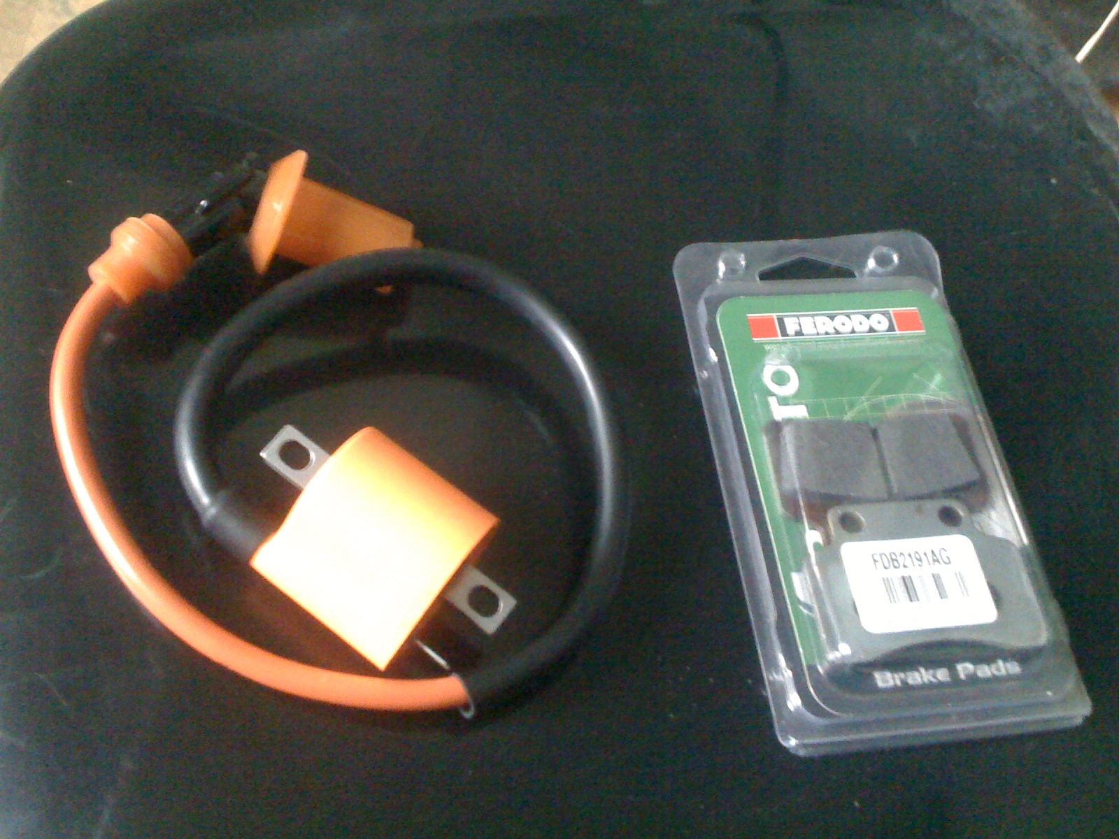

еще были задумки поставить армированный тормозной шланг на передний тормоз и колодки какие нибудь фирменные. колодки купил в Cокольниках, фирмы FERODO, нашел только в одной палатке, хотя родных китайских навалом. стоят 600р. и катушку зажигания купил красивую *JOKINGLY* привлекла качеством высоковольтного провода и свечного колпачка, стандартный как то не вызывал доверия, хотя претензий нет. с кика стал лучше заводиться, хотя может и самовнушение)
IMG_1254.JPG [ 705.13 KiB | Просмотров: 29000 ]

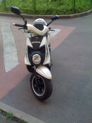

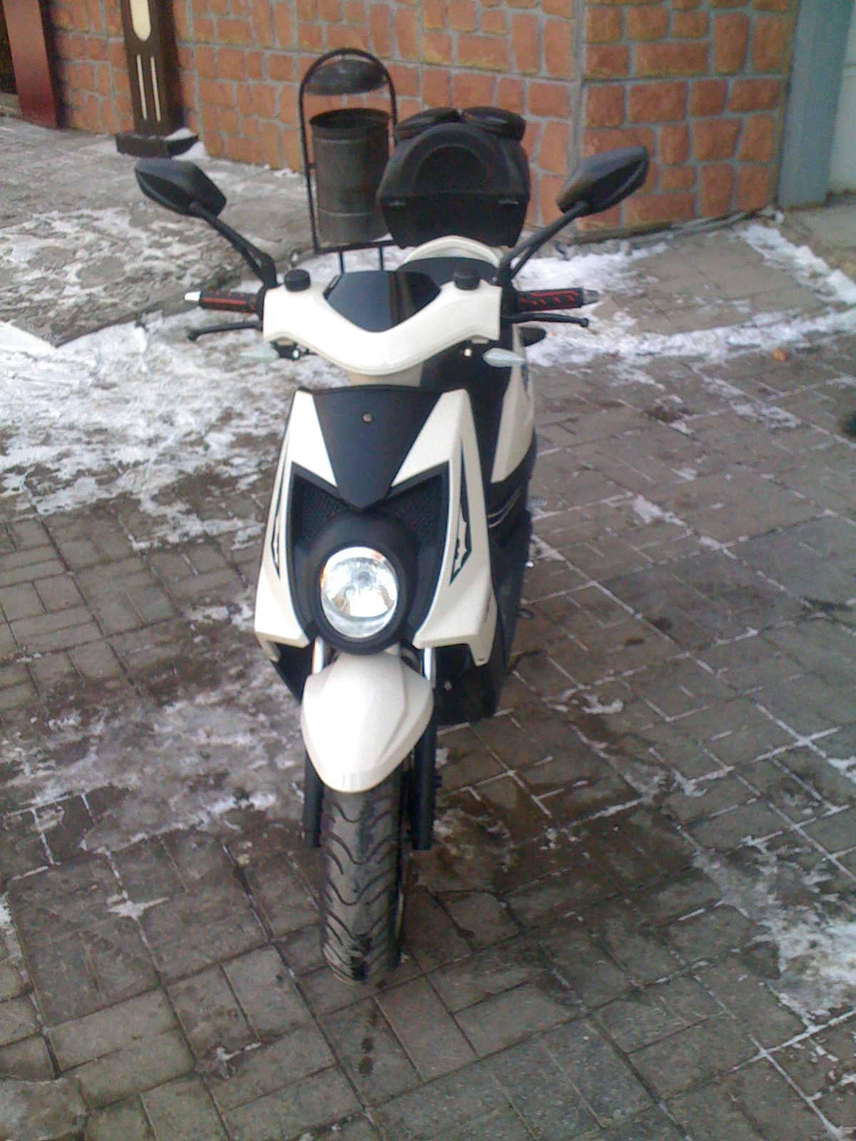

ну и напоследок несколько фоток скутера
IMG_1196.JPG [ 727.11 KiB | Просмотров: 28581 ]
IMG_1198.JPG [ 786.65 KiB | Просмотров: 28581 ]
IMG_1200.JPG [ 670.64 KiB | Просмотров: 28581 ]
