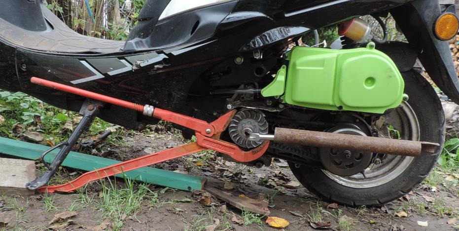

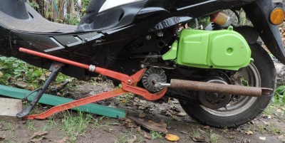

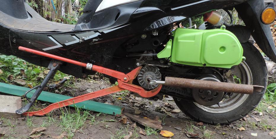

Я откручиваю так:
ремень729 004.jpg [ 127.95 KiB | Просмотров: 14170 ]
А как фиксируете шкив вы?

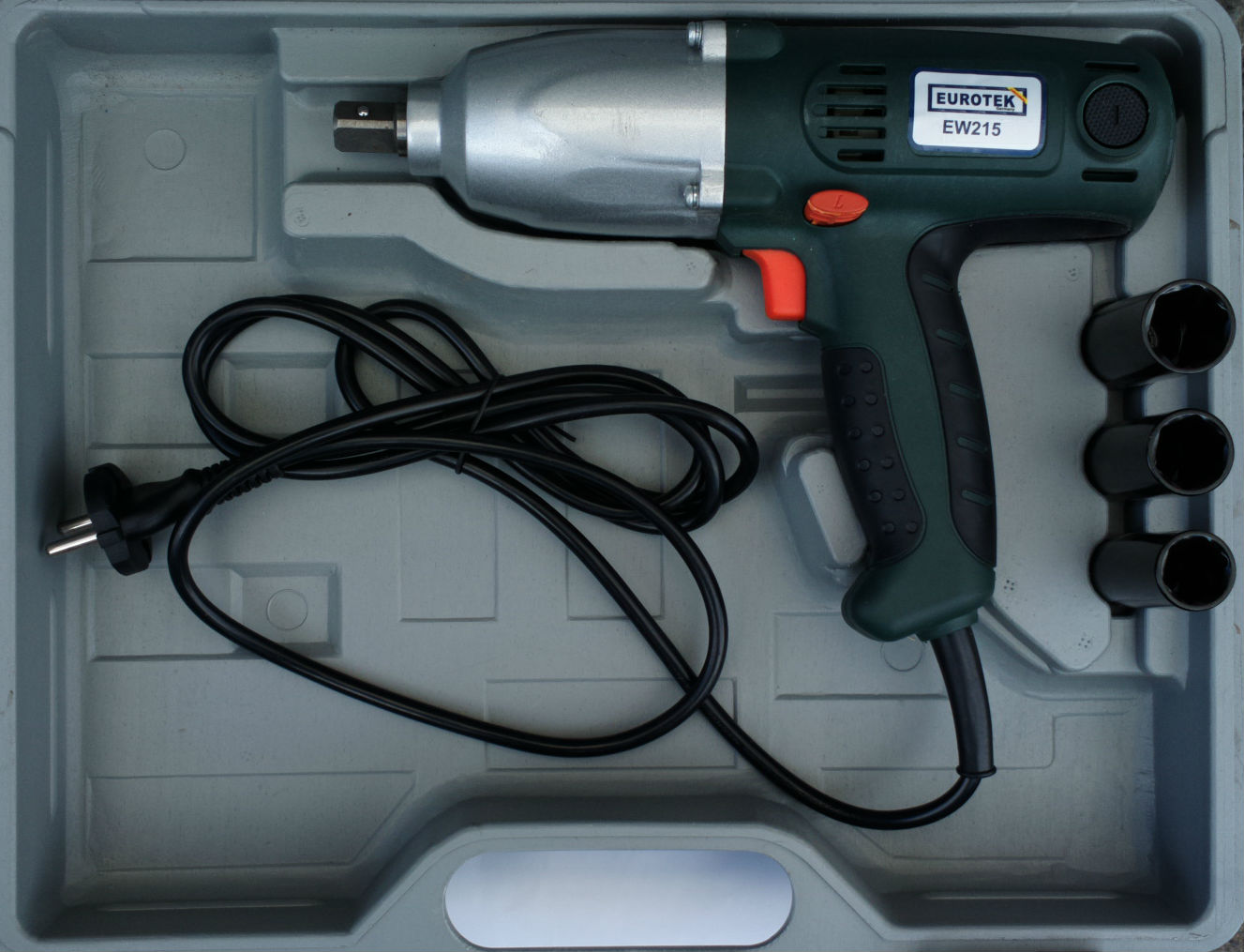

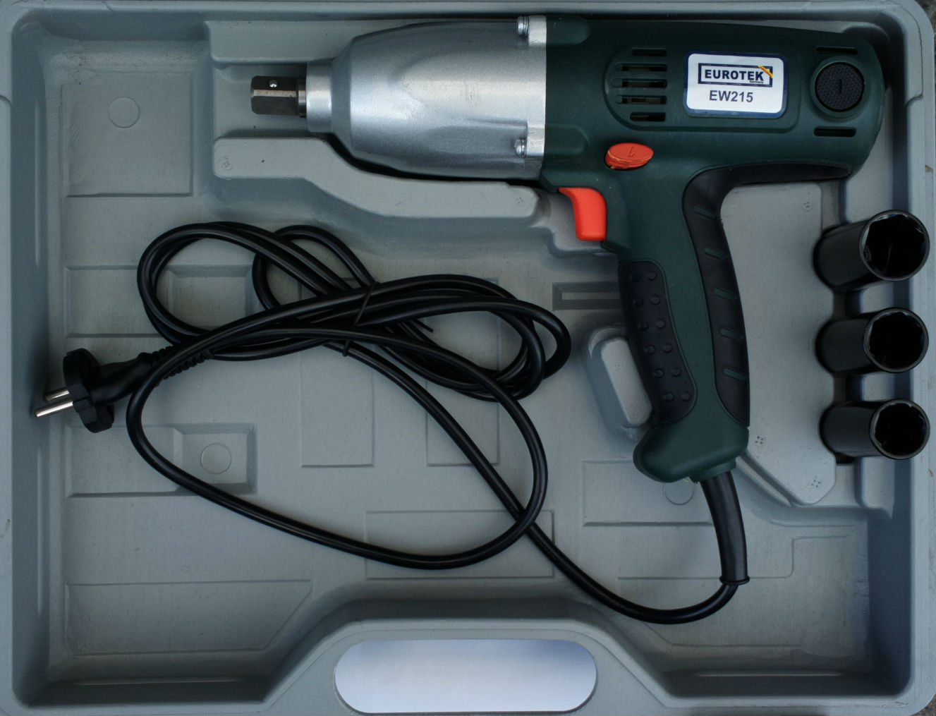

А мы в германиях надеясь на русский авось, откручиваем 12 вольтовым ударником-гайковёртом. Пока цапфы не сворачивал. *YAHOO*

Видится простое приспособление....из полосы стали ...предположительно 4мм...загнуть два полукольца...к одному из них ...приварить ручку трубу...полукольца стягиваются болтами

Я вот таким откручивал в своём
05wo40.jpg [ 158.73 KiB | Просмотров: 7978 ]
ничё так*THUMBS UP*
