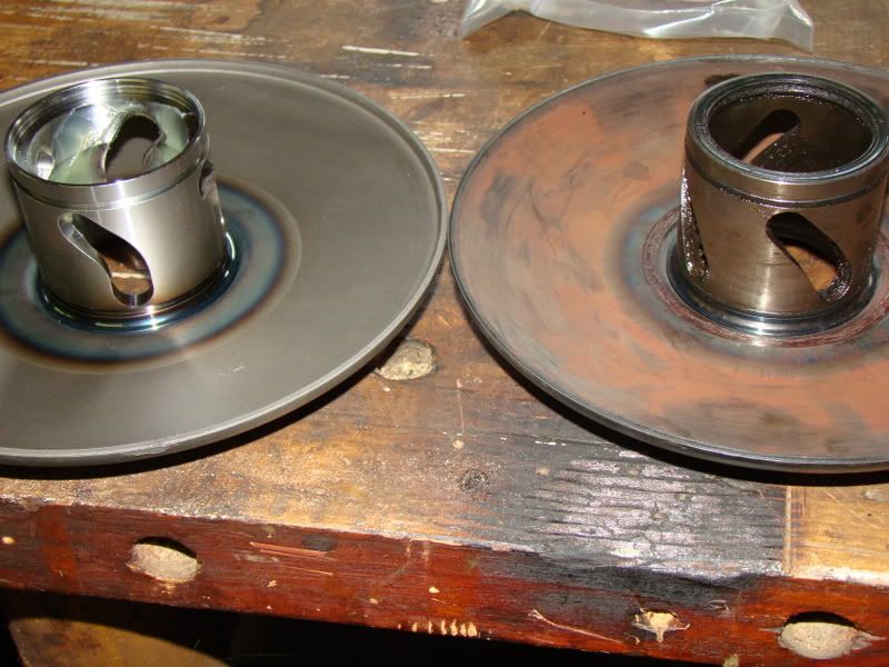

Ну вот еще одно подтверждение моим словам. Фотография с американского форума. У них там тюна побольше, есть с чем сравнивать.

обьясни лузеру... :-D что подтверждает твоя фота??

Направляющие торка видишь какие разные? Т.е. сначало мотор стартует, на самом большом передаточном отношении варика, и это продолжаеться гораздо дольше чем со стоковым торком, из за этого как бы получается "длинная первая передача".
