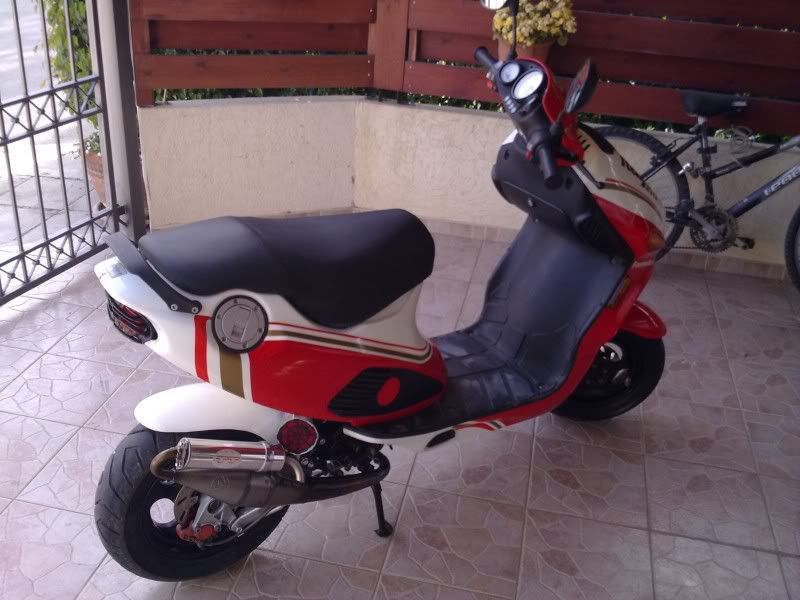

Вот что получилось

Зачетный пепелац *THUMBS UP*
А компрессию чем меряешь? 5 атм. - это очень мало. Скорее всего поэтому плохо заводится
