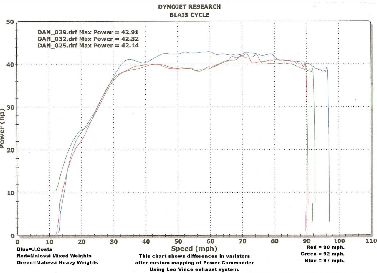

Этот варик работает на много лутше чем multivar, но и стоит на много дороже
svariatorcomparisonrsz.jpg [ 129.24 KiB | Просмотров: 9030 ]

nikita800 писал(а):
Долговечность, надежность, отличия принципа работы от "классического" вариатора итд.
+ Преимущества
2-3% прироста разгонной динамики
+/- Спорные
Более равномерное распределение нагрузки (а что, 6 точек опоры на стандартном мало, при которых родной итак не клинит?)
- Недостатки
1) Низкая долговечность (отверстия легко забьются грязью и будет подклинивать - глухие отверстия под грузы только способствуют, боковая нагрузка на грузы)
2) Высокий вес
3) Высокая цена
4) Доступность - замучаешься искать где купить и ждать доставки
5) Сложность конструкции (больше движущихся деталей)
Имхо, очередная поделка из разряда "вы купите, а там посмотрите даст прирост или нет"
Ей богу лучшеб уже сделали варик с электро, либо гидроприводом с мозгами (шоб можно было вместо подбора грузов прогу редактировать в мозгах, вот это былаб революция :001
