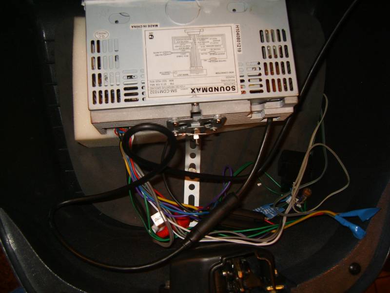

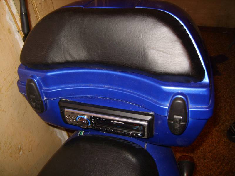

Привет всем. Почитал я посты интересно конечно ну и решил сам поделить с опытом установки музыки на кобре собвственно магнитола и 2 колонки фотки ниже. + меня интересует один вопрос когода работает радио на заведенном скутере оно трешит прямо по двигаетель я так понял идут наводки.из за чего они идут и как от них избавиться вот какой вопрос меня мучает

А фиг знает как избавится )) У меня изначально стоял автоусилитель, который при включении тоже трещал от работы мотора, НО как только я подсоеденял и включал плеер , треск тут же проподал!!!
Это скорее наводки на предусилитель.
Покапайся с заземлением и проводкой своей магнитолы.

1.Магнитола авто соаунд макс но там видно модельку

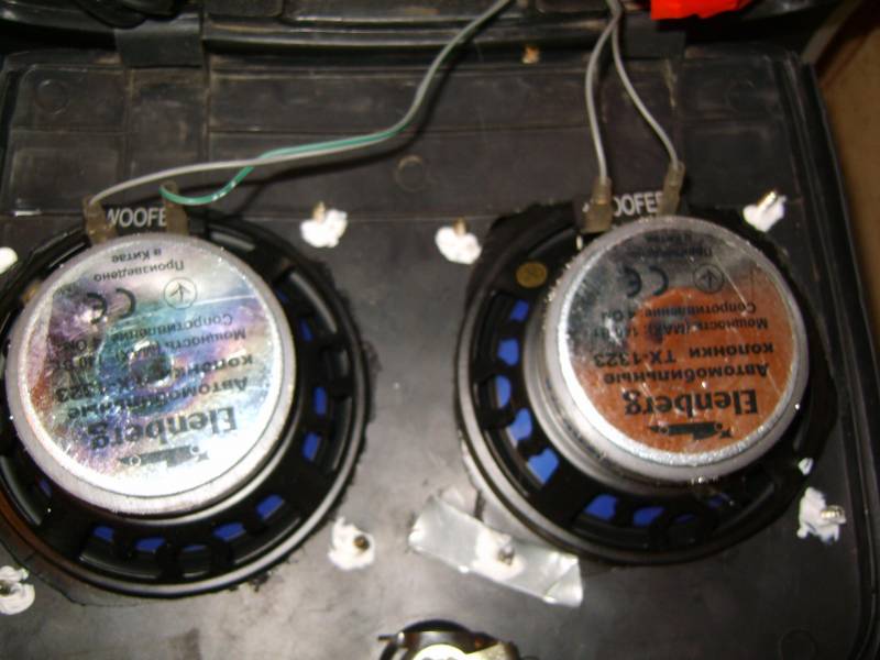

2.Динамики Хендай
3. размер 13см
4.Подключал к аккуму и 1 один провод к зажиганию 2 на прямую к аккуму другой к минусу и массу.
4 Дырки вырезал дрелью есть спец сверло им лехго сверлить в бок но я делал обычны тоже быстро и нетрудно.
5юОбошлось все примерно в 2 тыс.

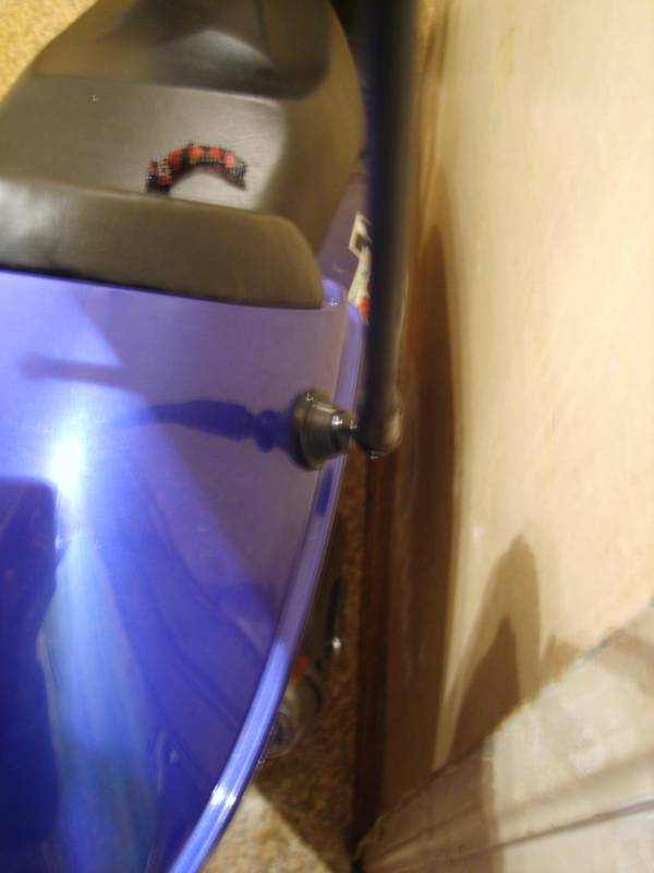

Раз помеха идёт от системы зажигания то видимо антенна расположена в неудачном месте, ещё вариант- помеха идёт прямо на провода к динамикам, можно попробовать выполнить проводку от магнитолы до динамиков экранированным проводом
