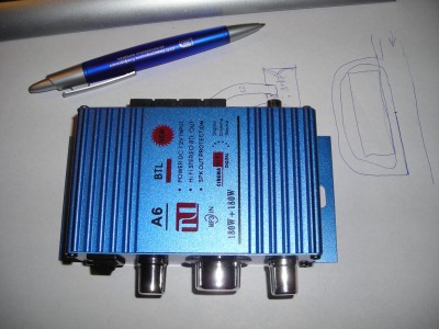

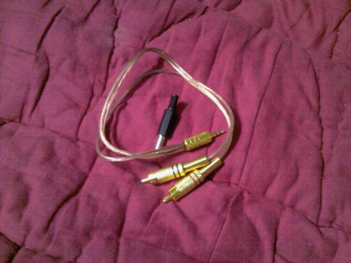

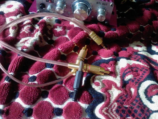

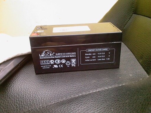

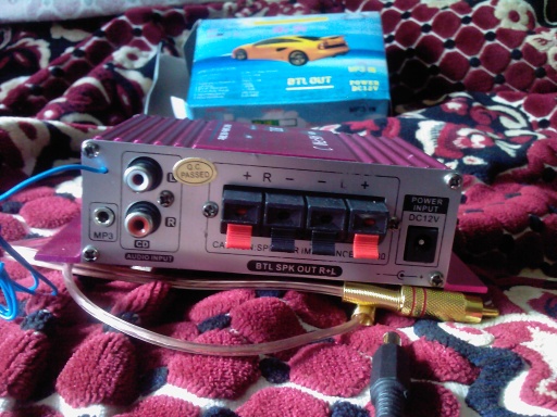

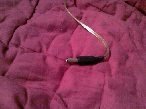

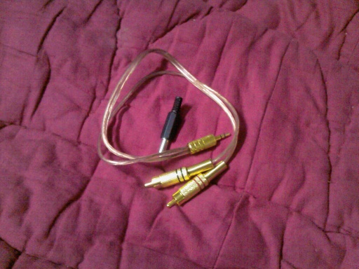

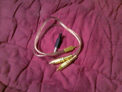

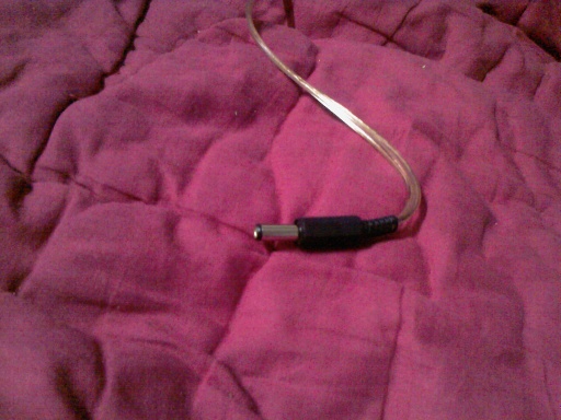

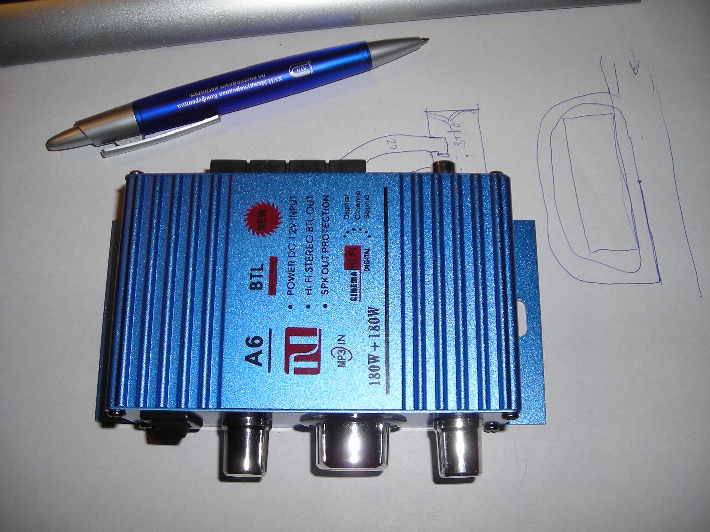

Засел, спаял контакты, подрубил к АКБ, взял колонки от центра самсунг (две 13см, 6 ом, 91дб чувствительность). Для сравнения взял прямогугольный двухканальный усилок мастер-кит BM2039 Усилитель НЧ 2х40 Вт ( http://www.chipdip.ru/product0/145084994.aspx ) и вадратный 4-х канальный BM2032 Усилитель НЧ 4х40 Вт ( http://www.chipdip.ru/product0/117313150.aspx ), каждый усилок подключал всего на два канала, для адекватности сравнения, и мастеркитовские и привезенные.

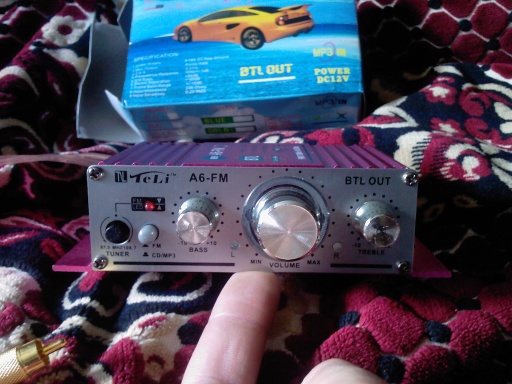

Первым делом сравнивал Тели А6-FM. Очень интересно было и радио опробывать. На месте прием очень даже не плохой (более 20 станций точно), оставлял волну на 20 минут, ни разу не возникло помех (н ходу не пробоввал, интересно самому), только радио некст (105,2) брал слабовато (возле окна все четко, пробовал дома), как и многие автомагнитолы. Потом подрубил его от МР3, звучек достойный, если брать при сравнении то он играет громче чем 2х40 мастер-кит, и примерно равносилен мастер-киту 4х40 (если использовать 2 канала). У тели громкость уже на вcю, отрабатывал без хрипоты, у мастеркита был маленький запас по громкости, но его он выдавал уже с хрипением колонок (возможно какой то фильтр это сгладит), подключалось все к плееру МР3 NEXX. Теперь о замерах питания, при половине громкости он лопает 0,43А, на максимальной около 1А (долго не гонял, возможно на басах чуть больше схомячет).
на мотофоруме встречал, они к проводу антенку подрубали, прием радио много лучше, писали с этим на ходу спокойно гоняют радио.
Комментарий к файлу: только из коробочки
Photo-0005.jpg [ 88.28 KiB | Просмотров: 15748 ]
Комментарий к файлу: штекеры и провода около 200р.

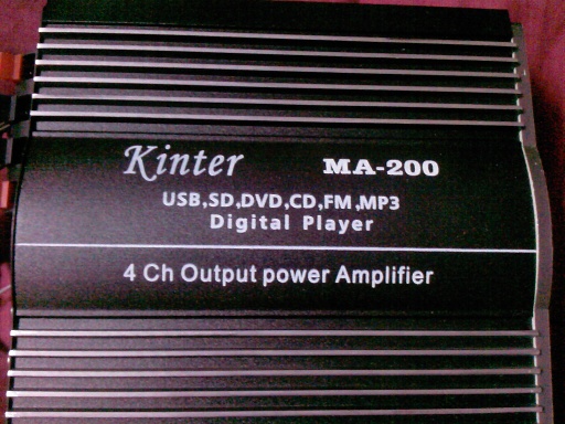

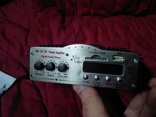

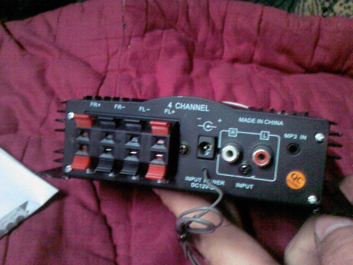

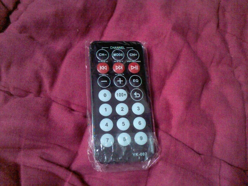

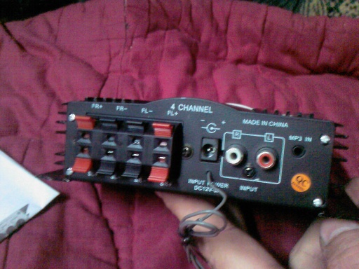

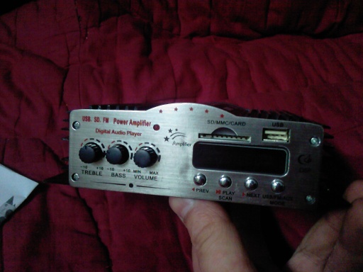

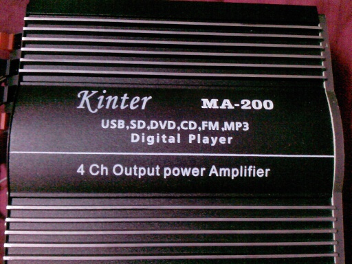

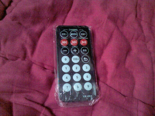

Потом руки до четырех канального добрались, Кинтер М-200. Вещица интересная, при управлении с пульта открывается еще возможность набрать прям цифрами нужную радио волну, использовать 6 заранее сохраненных радиостанций, выбрать нужную песню не листая по одной (а именно введя ее номер), можно и громкость регулировать ( частоты только на усилке, на пульте низяяя). Теперь о сравнении громкости, мастер-кит 2х40 сразу был в попе... при сравнении с усилком 4х40 от мастер-кит, китаец выиграл, он громче кита уже при 3/4 громкости. ( да вопрос есть, а ваты написанные на коробке мастер-кита липовые??? так как 2х40 и 4х40 при использовании 2-х каналов играют по зазному).
Прием радио порадовал как и на Тели А6, только тут еще и видно волну в цифрах ( на Тели индикатор при хорошем приеме красный диод). Лопает флешки 2гига и 4 гига (эти есть у меня, не знаю может ли брать больше), что с 2, что с 4 соображает одигаково. При переключении с играния на флешке на радио, радио чуток громче, звукорегулятор не трогаю. При читании с флешки и на полной громкости лопает (на два канала) 1,1А, при четырех думаю в 2А уложится(может чуть меньше).
Покупал два, так как хотел узнакь какой из них вытянет мой скут по питанию.

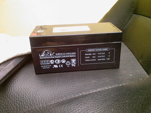

Буду пробовать установить 4-х каналку, для прослушивания на месте поставить отдельный аккум и выключатель для возможности подзарядки от геника, а так же погонять во время езды. Как думаете аккум примерно ампера на 2,5 потянет???

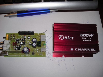

Вобще да, все обычные магнитолы имеют усилки без повышающего тарнсформатора, то есть микрухи на питании 12 вольт. с них практически больше 20 ват на 4 ома снять трудно. Ну типа 12В в квадрате это 144, делим на 4Ома - имеем 36 ватт на канал, но это при 100%-ном кпд. НУ плюс ухищрения всякие типа пиковой накачки с кондеров и т.д. но это все равно лучшем случае "наших" 4по20 ватт RMS.

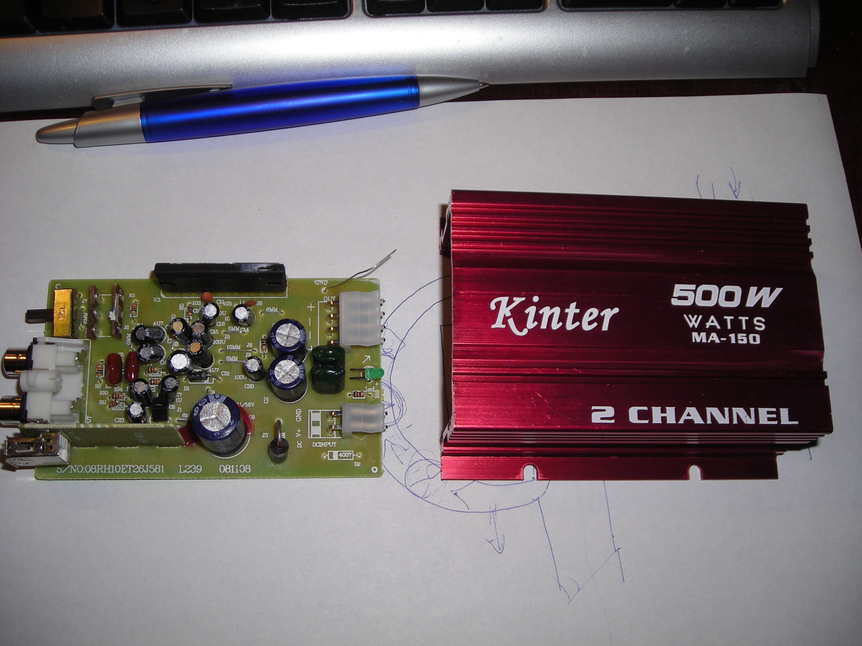

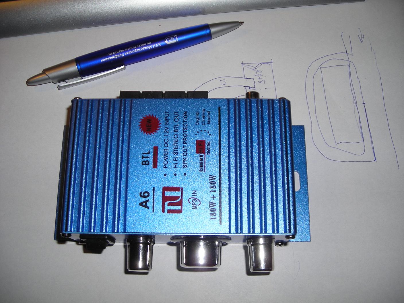

А по теме - Тели я уже свинтил, но вот описание его микрухи http://radio-hobby.org/uploads/datashee ... A7057A.pdf
Что мы видим - 2 по 8Ватт, НО на 8Ом. т.е. на автомобильные колонки 4Ома она не рассчитана.(Кстати на нем написано 8-16 Ом, все честно). Хотя если она их вдруг выдержит, то даст почти 16 Ватт на канал?=) Надпись BTL есть, это вроде мост имется ввиду, R+L даже написано. Но это все равно в 10 раз меньше заявленных на корпусе 2х180)))
DSCN1905.JPG [ 231.89 KiB | Просмотров: 15690 ]
А вот МА-150 пока еще вскрытый
DSCN1901.JPG [ 874.46 KiB | Просмотров: 15690 ]
НУ 500ват - это сильно, хотя он помощнее тели, за счет того, что 3Ома держит. Может его мостом можно включать? тогда будет один канал на 6Ом и 17Ватт. как раз саб мелкий потянет тогда.

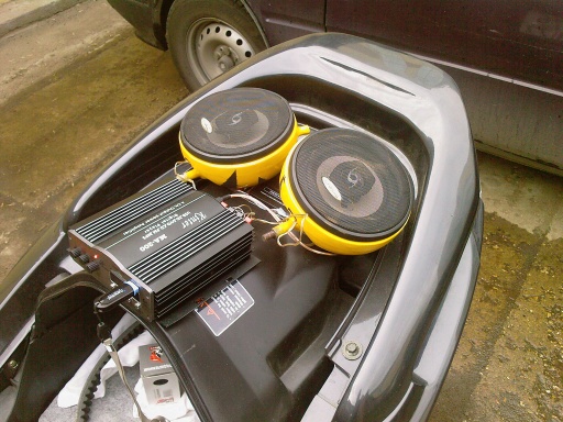

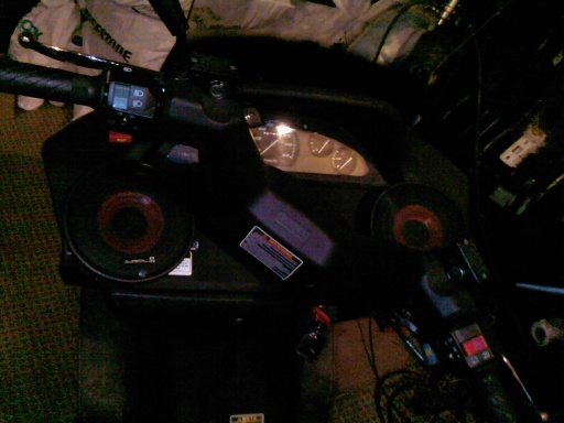

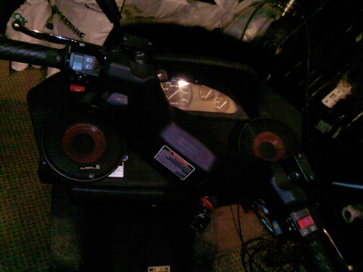

Пробовал седня на скуте все это дело. Имелись колонки в готовом корпусе. Видать всеж немного корпус маловат, при громкости более 3/4 приходилось немного низы убирать, а то звук искажало.
Photo-0015.jpg [ 74.55 KiB | Просмотров: 15593 ]
Photo-0013.jpg [ 100.99 KiB | Просмотров: 15593 ]

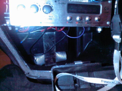

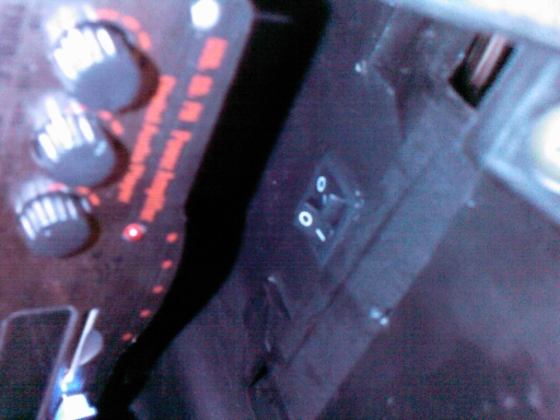

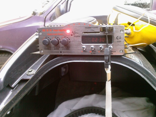

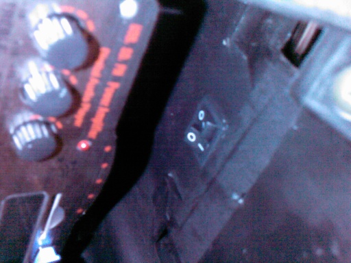

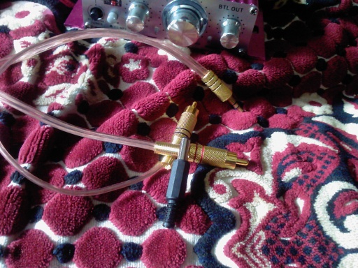

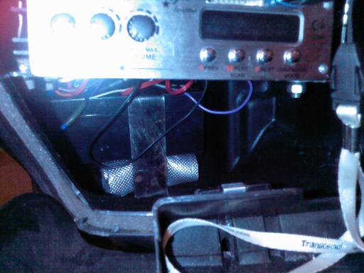

Поставил Кинтер МА-200, ммм, прелесть. Есть один минус, на радио надо антенну ставить, а вот Тели А6 и со своим торчащим проводком суперски радио ловит, а кинтер только на улице, закатил в гараж и осталось всего 4 станции на весь ФМ.
Для установки использовал самопальные кранштейны (колхозьненькие) прикрученные к усилку, к ним прикрутил резиновые виброгасители, а гасилки уже к пластику. Купил аккум в чип и дип, на 3,2А (на средней громкости и двух 13 колонках музыка проработала около 4 часов и аккум еще очень живой был), поставил в разрыв цепи от скутера и купленного АКБ выключатель, вырубил и заряд на него не идет, но и на месте не сажаешь свой аккум.
На половину громкости и на две 13 колонки, при скорости 80 и в закрытом шлеме с подбородком, Наслаждаемся музыкой :008
