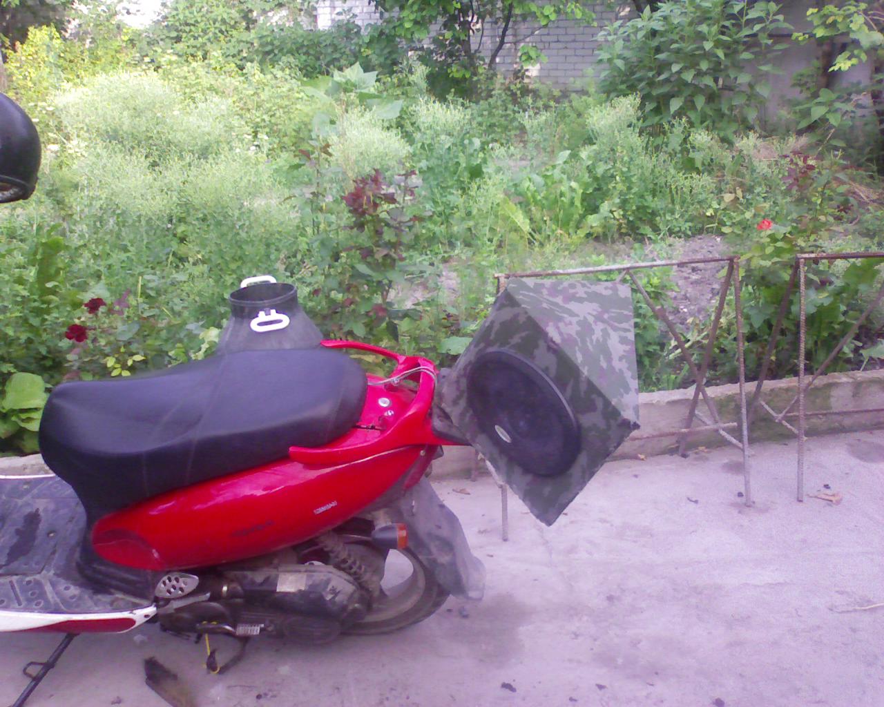

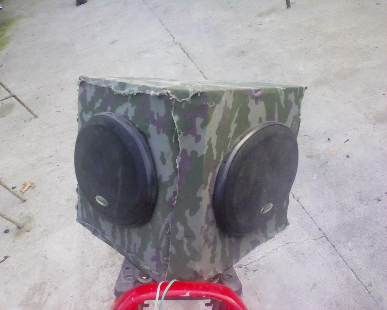

Ну собственно вот:
PIC-0004.jpg [ 190.66 KiB | Просмотров: 8834 ]
PIC-0005.jpg [ 114.57 KiB | Просмотров: 8834 ]
Все это работает с GPS навигатора и усилителя 4*20 в режиме "мост" и живет в бордачке;)

Стоймость данной установки(без учета источника сигнала) 550р- усилитель мастер кит 4*22, колонки 600р пара... ДСП не беру в учет в прочем как и саморезы... Герметик 100р... Вот в принципе и все.. Музыку слышно на 60км\ч в шлеме... На стоячую очень громко! Минусы: небольшая вибрация на руле, оттягивание багажника(вес около10 кг),незначительное увиличение габаритов

Брал по месту в Юном Технике... По инету как незнаю.... Вот инфа с офф сайта http://www.masterkit.ru/main/set.php?code_id=70847

А вот еще, забыл про радиатор от CPU для усилка и термопасту....

По поводу качества звука, не хуже чем в авто, бас, высокие, все на месте...
По поводу купи готовое и не парься, А ты попробуй сделать!!! Хватит ли у тебя ума все сделать правильно, не говоря уже о расчетах корпуса...
А вобще, я уже снял эту приблуду и сделал консоль в полик...
