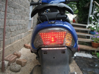

Уже давно задумывалась эта переделка, и вот наконец я сделал!!!
Комментарий к файлу: Поворотник перенес в фару
IMG_0916.JPG [ 664.86 KiB | Просмотров: 5251 ]
Комментарий к файлу: .
IMG_0917.JPG [ 794.81 KiB | Просмотров: 5251 ]
Комментарий к файлу: При нажатии тормоза загорается светодиодная линейка
IMG_0914.JPG [ 806.25 KiB | Просмотров: 5251 ]

поворотники висели отдельно, были перенесены в блок стопака. красиво. а вот ленточку свою убери нафиг... стоп-сигнал должен гореть красным, не дизориентируй водителей

Линейка, вроде, тоже красная. Но открыто ставить её нехорошо, после первой же поездки она зарастёт грязью, через несколько - назвалится нафиг.

Лампы повортоников там нормально встали? Планирую также сделать.

там пришлось все переделывать. лампы с поворотников не влазят туда. я делал так: отрезал провода от маленьких лампочек стопа и соединил их с проводами поворота, купил желтые лампочки и готово
