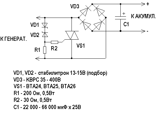

В общем поцанчик купил комповские колонки.Рабочее напряжение 10в.Собственно говоря вопрос-
Как снизить напряжение на питание колоночек до 10 вольт?

регулятор.gif [ 5.91 KiB | Просмотров: 6026 ]
Автор:  uraxa32 [ 18 Jun 2010, 17:50 ]
Заголовок сообщения:  Re: Снизить вольтаж до 10в.
Не проще было купить на 12в . Это устройство на 10в будет стоить как твои колонки если не дороже .

Китайские колонки производятся миллионными тиражами и стоят копейки, а нестандартный стабилизатор напряжения - продукт квалифицированного ручного труда, одно другого не стоит.
Хотя можно не выпендриваться и запитать колонки через резистор, причём рассчитывая на напряжение питания 14 вольт, а не 12.
