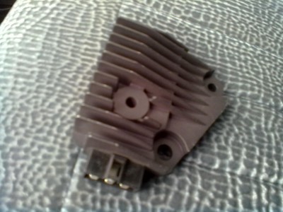

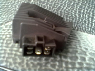

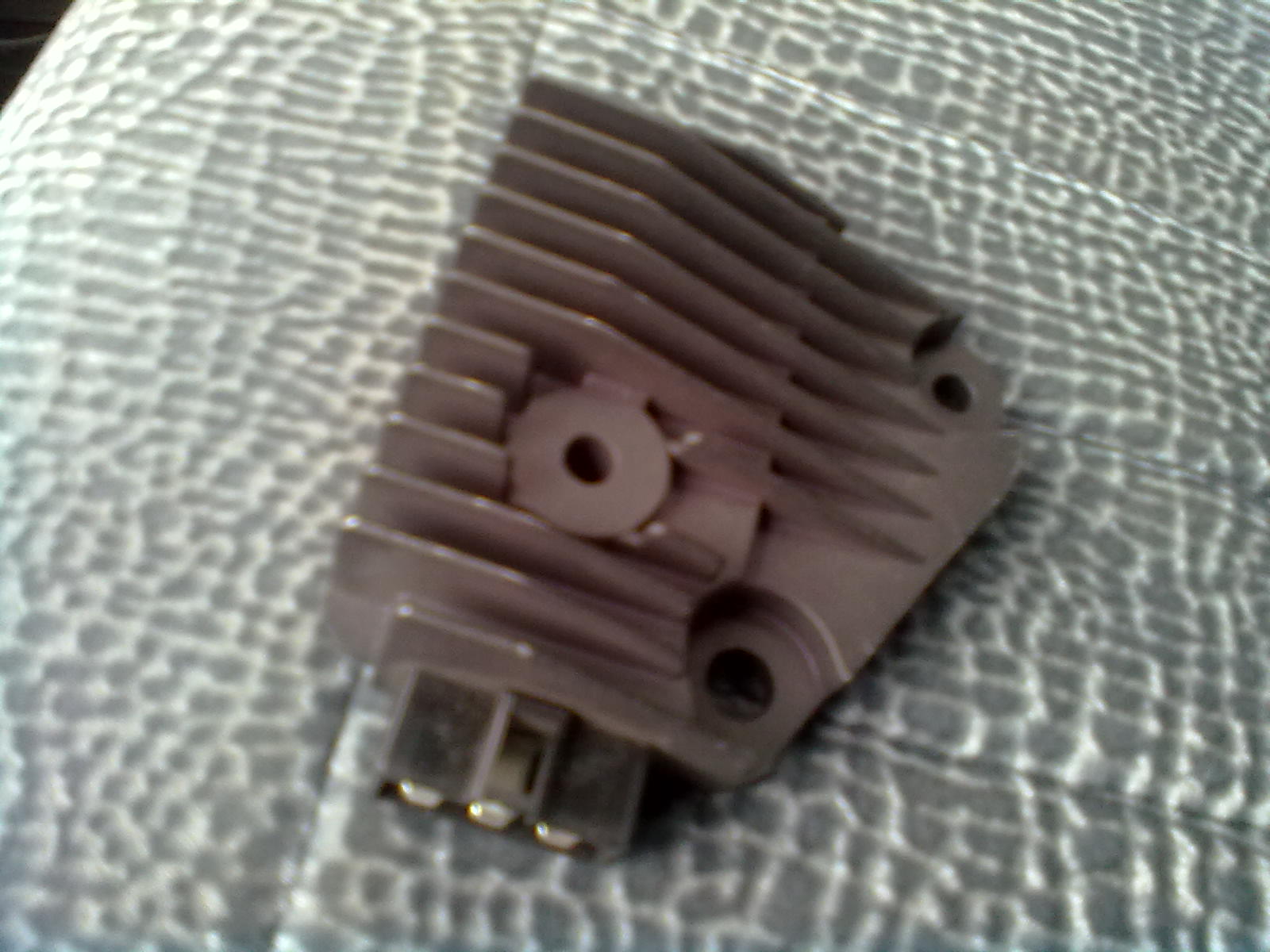

Помогите, пожалуйста, с распиновкой этого зверя http://www.scootermag.ru/new/product/re ... 0ss-tip-5/ (регулятор напряжения на 125-150 сс скутеры), перерыл весь инет, нигде распиновки нет, в продаже видел, но там просто фото, мне бы хотя бы знать какого цвета провода и к какому контакту приходят, может у кого то стоит такой.
Вот еще фото
15022011082.jpg [ 152.72 KiB | Просмотров: 10110 ]
15022011081.jpg [ 185.96 KiB | Просмотров: 10110 ]
15022011084.jpg [ 182.12 KiB | Просмотров: 10110 ]
Заранее спасибо за любые ответы по теме

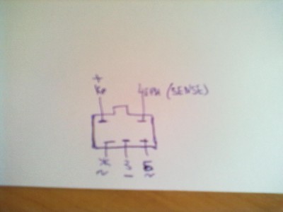

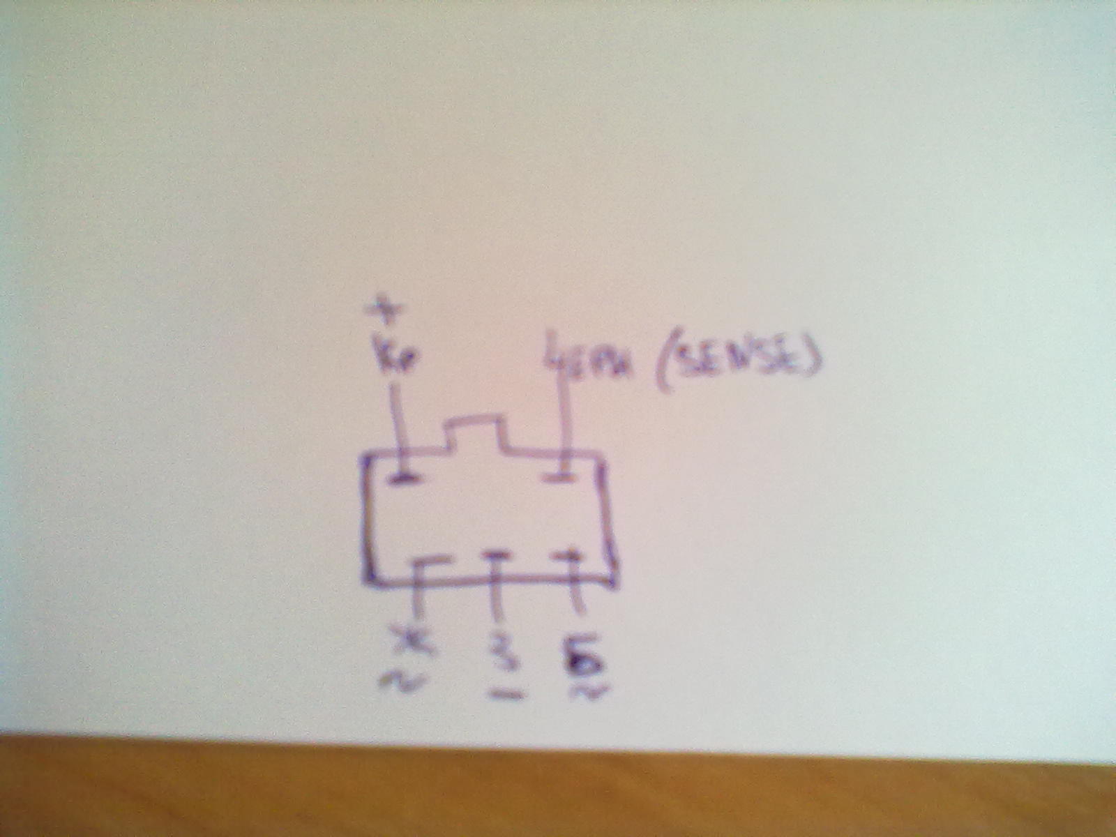

Я вот посмотрел распиновку регуляторов с таким разъёмом, но на проводах, получилось вот что
15022011088.jpg [ 120.92 KiB | Просмотров: 10101 ]
Наверно придется методом научного тыка

Прозвони его.
Да нестрашно, сгорит купишь нормальный.
Ставь тестер + на 1 переменку , второй смотри на плюсе, должен звониться
+ на 2-ю переменку, на + должно звониться
теперь - на переменку и вторым на минусе, должно быть, на + нет и так же 2-й, то что осталось сенсе.
