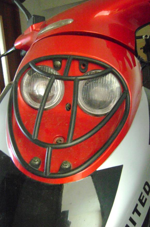

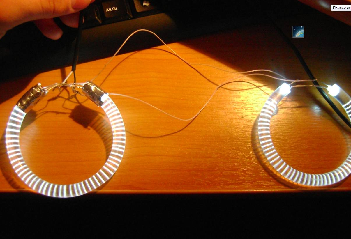

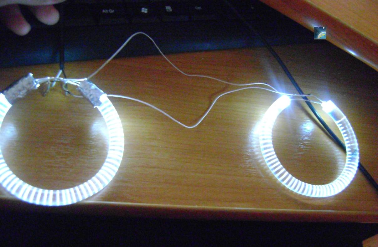

Доброго времени суток уважаемые товарищи скутероводы!
Тут я у вас недавно. . .решил поделиться запечатлёнными моментами проделаной мной работы.
Буду немногословен, поскольку пишу дипломную работу, а в перерывах занимаюсь девайсом *)
Так вот, про "Ангельские глазки" в интернете, достаточно много материала, да и вообще идея интересная.
С этого момента всё по порядку.

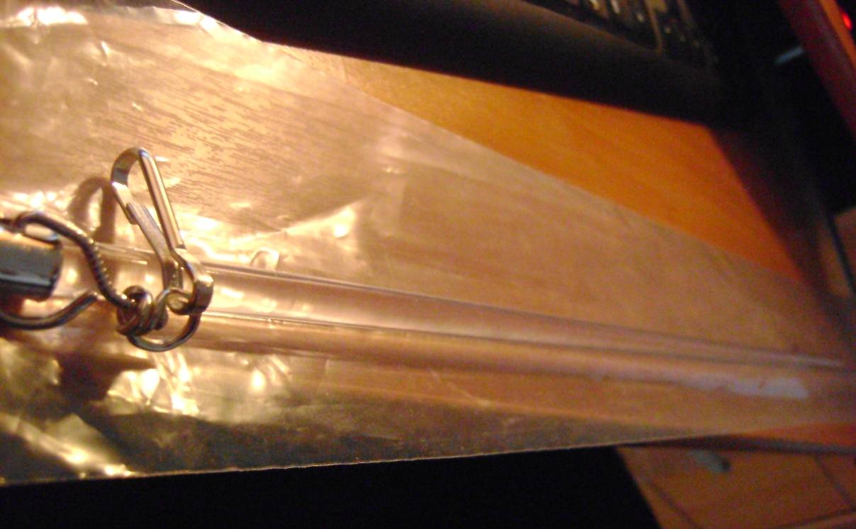

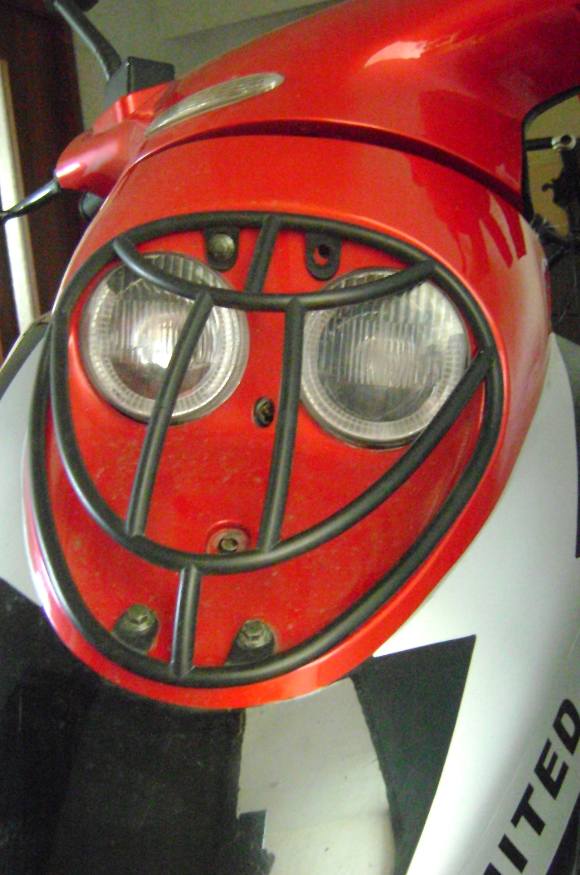

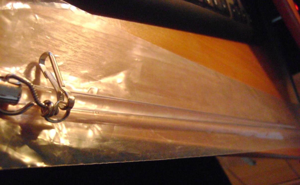

29 мая, в послеобеденное время я всё таки решился заняться оптикой на мопед, и направился в сторону магазина "OBI" поскольку чувствовал что там есть то что мне нужно и я не ошибался.
В этом магазине мне нужны были трубочки для жалюзей (полые) там я их нашёл за 138 рублей *THUMBS UP*
продавались они только парами так что если у кого-то не получится практическая часть работы с первого раза, то можно будет повторить, а в лучшем случае поделиться остатками с товарищем. :-D
Теперь, обрадованый покупкой, я сел на мопедку и помчал в магазин радиодеталей. . .где и были куплены светодиоды. Покупал светодиоды таких параметров:
3 мм поскольку диаметр палочки 7-8 мерял линейкой, так как делал всё это дома на коленке, и не было богатого выбора инструмента, как в гараже, то приходилось принебрегать точностью. Так о чём это я. . .Чтобы не сверлить огромное отверстие в торце палочки. . .выбираем светодиоды помельче Мой выбор 3 мм, дальше вольтаж, я брал с рабочим напряжением 3.3-3.6В из соображений, что все 4 дадут в сумме около 14 и не нужно будет подгонять резисторы *)
единственное что я не приобрёл - это провод, я думаю метра хватит, но можно взять 2 =) ну немножко фольги поймёте для чего, как посмотрите фото.

1275208102-clip-113kb.jpg [ 112.85 KiB | Просмотров: 8514 ]
1275208077-clip-77kb.jpg [ 77.29 KiB | Просмотров: 8514 ]
1275205369-clip-93kb.jpg [ 93.49 KiB | Просмотров: 8514 ]
1275205339-clip-88kb.jpg [ 88.16 KiB | Просмотров: 8514 ]
1275157999-clip-71kb.jpg [ 71.33 KiB | Просмотров: 8514 ]

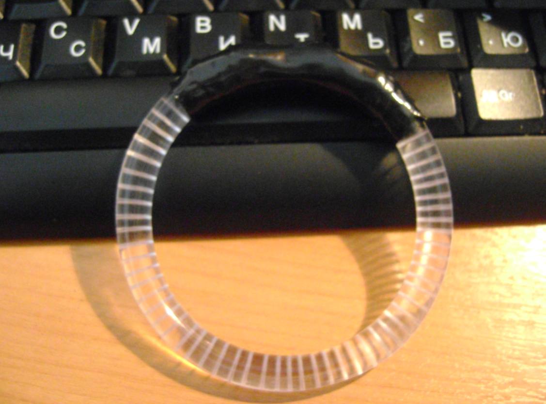

1-Что надо сделать чтоб полоски получились?
2- диоды яркие или любые пойдут?
 Заголовок сообщения: Re: Angel Eyes на Tornado-S (+ фото)
СообщениеДобавлено: 30 Май 2010, 18:31
Зарегистрирован: 29 Apr 2010, 22:53
Сообщений: 17
Откуда: Санкт-Петербург
Скутер: Tornado-S
Стаж: 5 лет

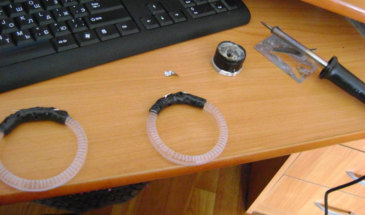

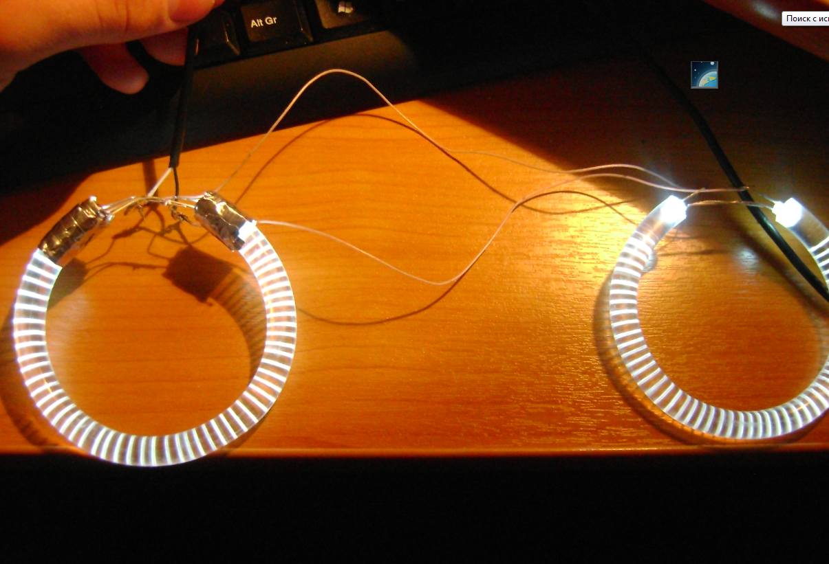

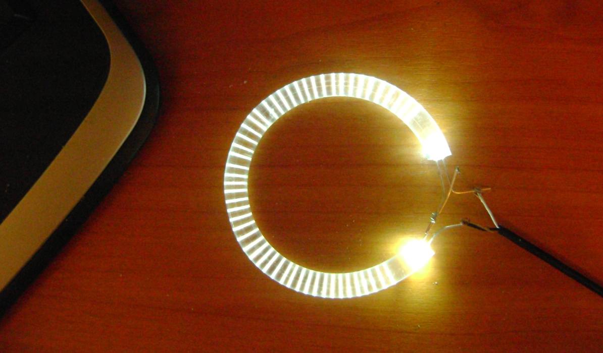

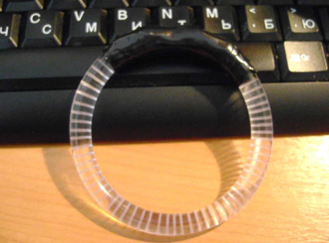

1. После трансформации прямой палочки в округлую, берём полотно по металлу и производим надпилы таким образом, чтобы при просмотре с обратной стороны, под разными углами, глаз радовали псевдополоски. Без фанатизма, глубина должна быть небольшой.
2. СВЕТОдиоды я использовал неизвестно какие, так, как выбирал со стенда. . .ну я думаю это не столь принципиально, вполне будет достаточно 1000мКд. *THUMBS UP*

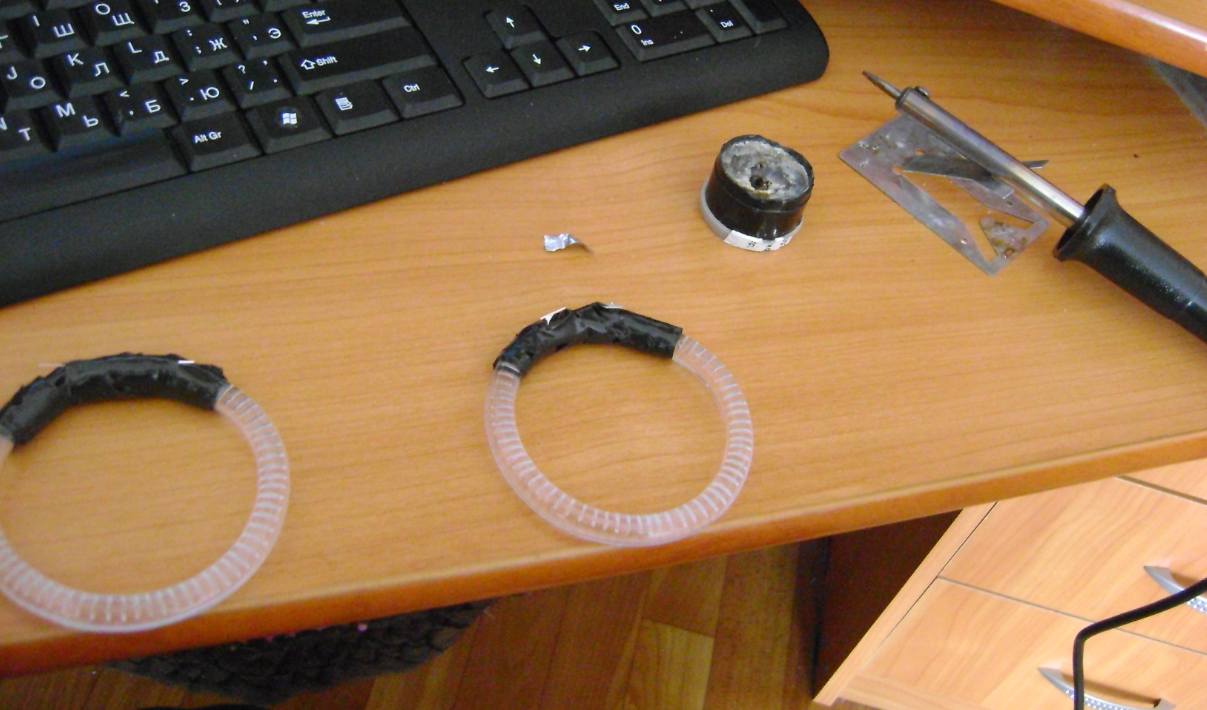

а чем грел палки чтоб согнуть?
СообщениеДобавлено: 30 Май 2010, 19:35
Гуру 2-х тактников
Сообщений: 1862
Откуда: Бердянск, Украина
Скутер: МанюнЯ
Стаж: 1 год 11 месяцев
1 над печкой
2 термофеном
3 ?
Приди, Приди, Печенько!
СообщениеДобавлено: 30 Май 2010, 20:20
Сообщений: 17
Скутер: Tornado-S
Стаж: 5 лет
3. В матушкиной духовке *ROFL*
Командир, до потолка не подбросишь?
СообщениеДобавлено: 30 Май 2010, 20:44
Если температура эластичной фазы пластмассы, то лучше духовки ничего не найти.
Температура выставляется точно, не расплавить и не спалить. *OK*

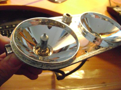

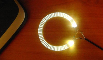

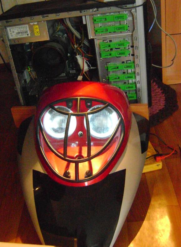

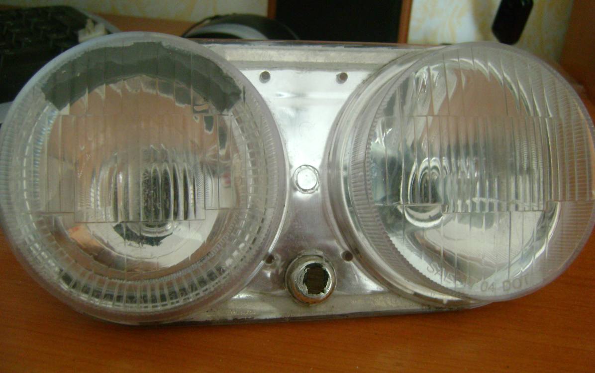

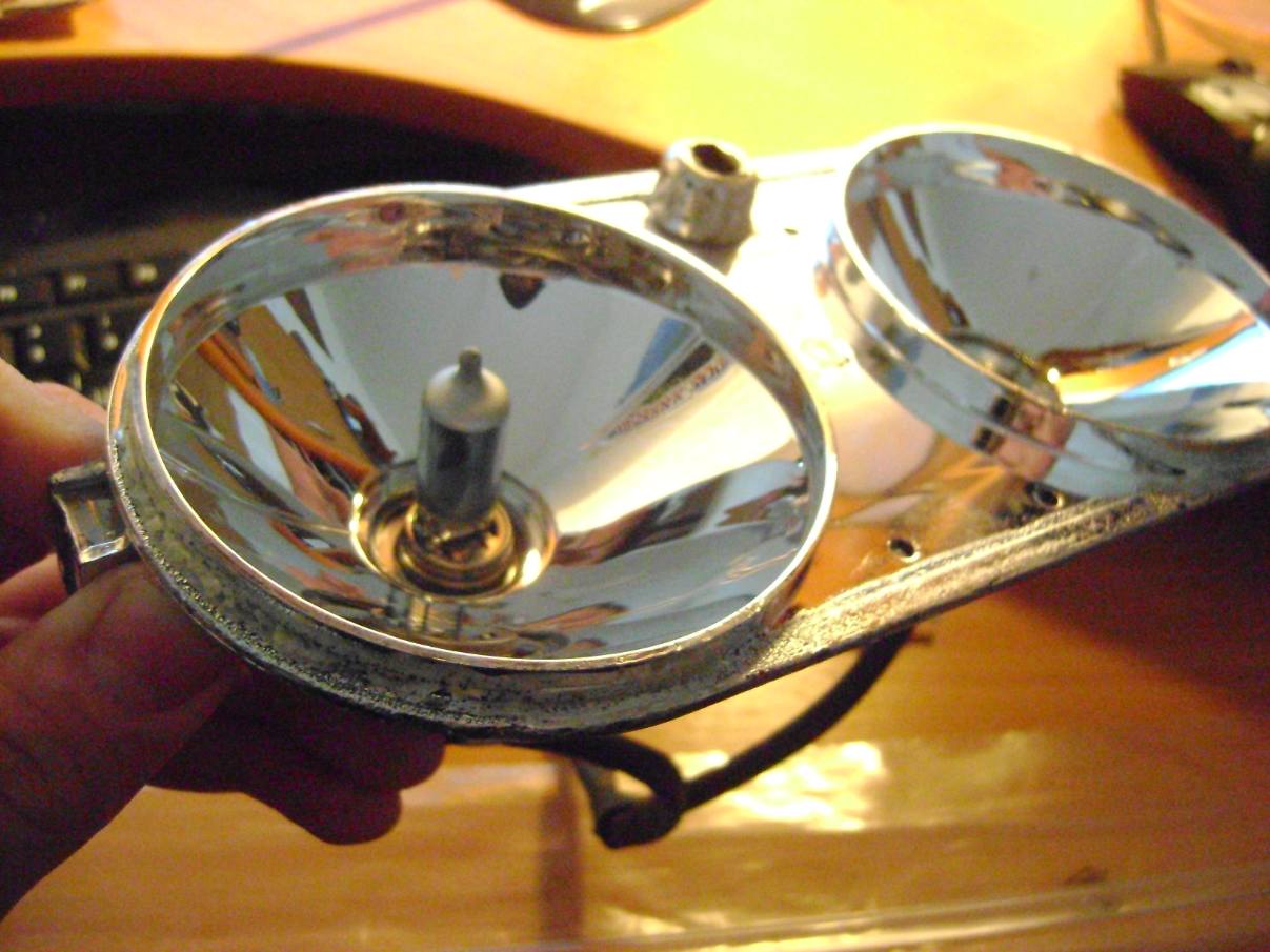

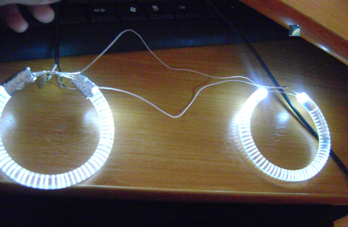

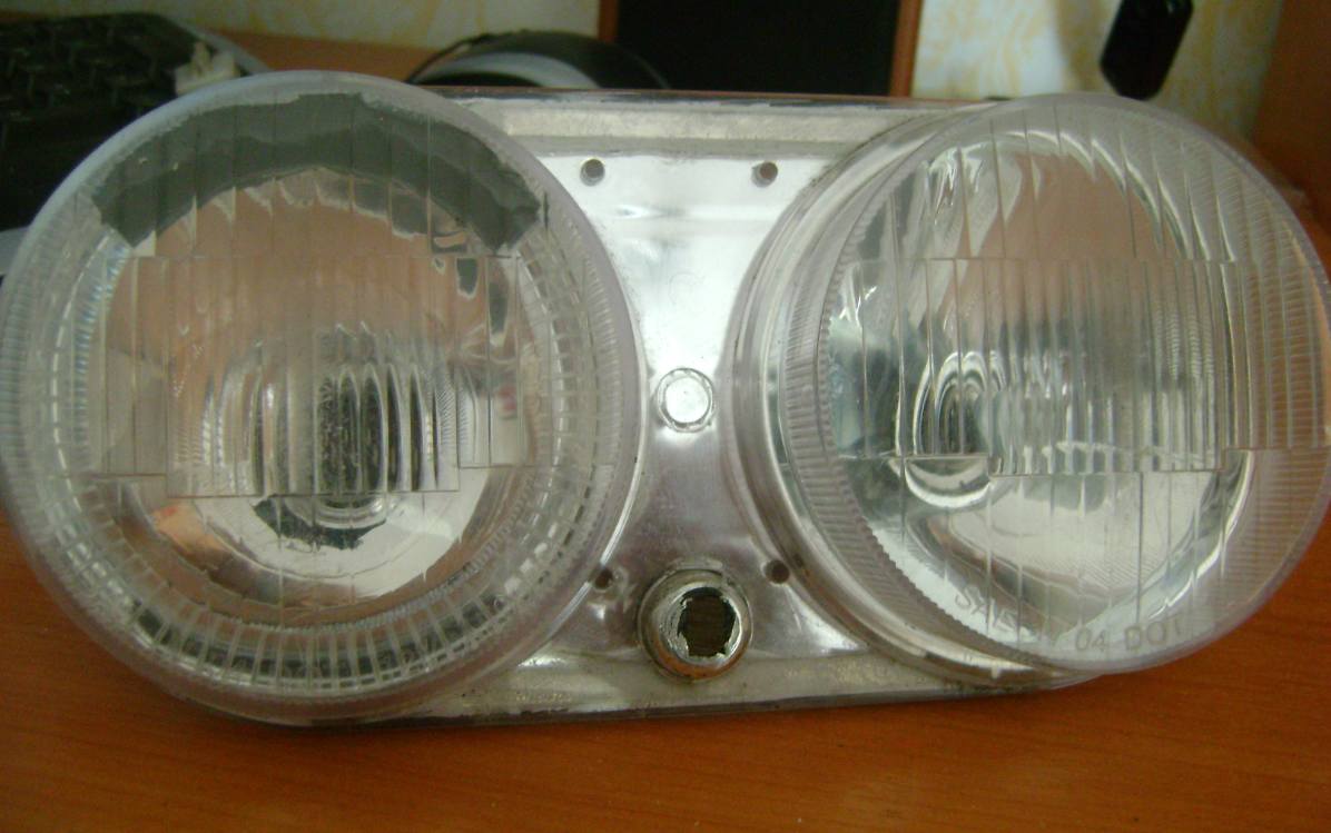

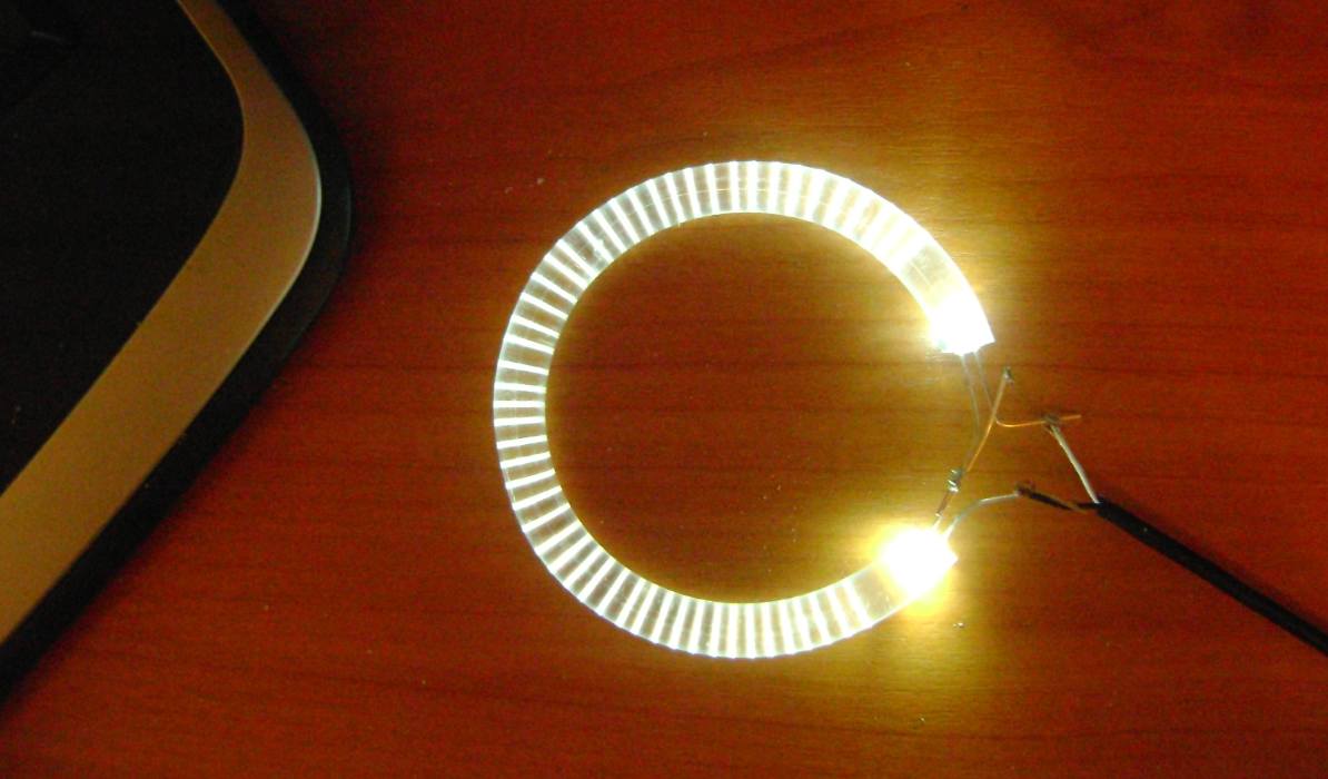

Ну вот, практически и финиш моим изощрениям над скутом.

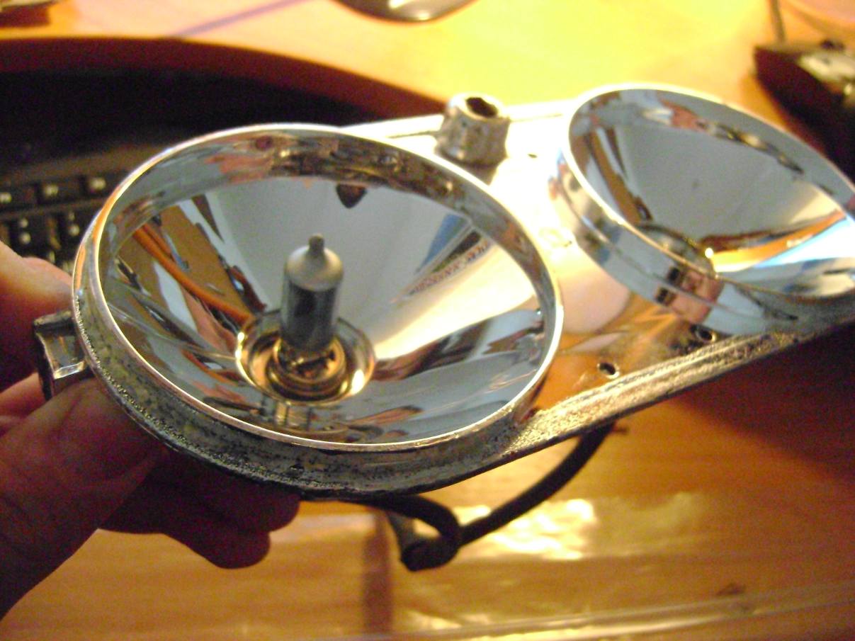

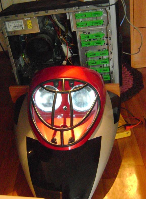

Дальше делал так. . . для начала изолировал "+" от "-" на светиках с помошью изоленты за 21 рупь, купленной на заправке. затем восстанавливал круг той же самой изолентой, получилось у меня не оч ровно, но перематывать не стал, главное в этом деле без резких движений. . .иначе можно наломать дров ;D и ножек светодиодов.
ну как бы вот, фотки ниже.
дальше паяльник в руки. . .и припаиваем проводки сами знаете куда. затем помещаем всё это дело в фару, усаживаем по плотнее, у меня кружки сели как родные. :-x для верности я добавил капельку клея прозрачного, конечно не лучший вариант, но других средств дома не оказалось. Итак, конструкция в фаре, проверяем на работоспособность, в лучшем случае - радуемся и производим монтаж фары и пластика :)
З.Ы. не порадовала фотка, где производилась проверка на свечение =( на самом деле было совсем по другому :'(
1275240610-clip-74kb.jpg [ 74.36 KiB | Просмотров: 8458 ]
1275240582-clip-80kb.jpg [ 80.24 KiB | Просмотров: 8458 ]
1275240599-clip-83kb.jpg [ 82.85 KiB | Просмотров: 8458 ]
1275238987-clip-63kb.jpg [ 63.07 KiB | Просмотров: 8458 ]
1275230520-clip-62kb.jpg [ 62.47 KiB | Просмотров: 8458 ]
Код:
[attachment=4]1275240610-clip-74kb.jpg[/attachment]
[attachment=3]1275240582-clip-80kb.jpg[/attachment]
[attachment=2]1275240599-clip-83kb.jpg[/attachment]
[attachment=1]1275238987-clip-63kb.jpg[/attachment]
[attachment=0]1275230520-clip-62kb.jpg[/attachment]

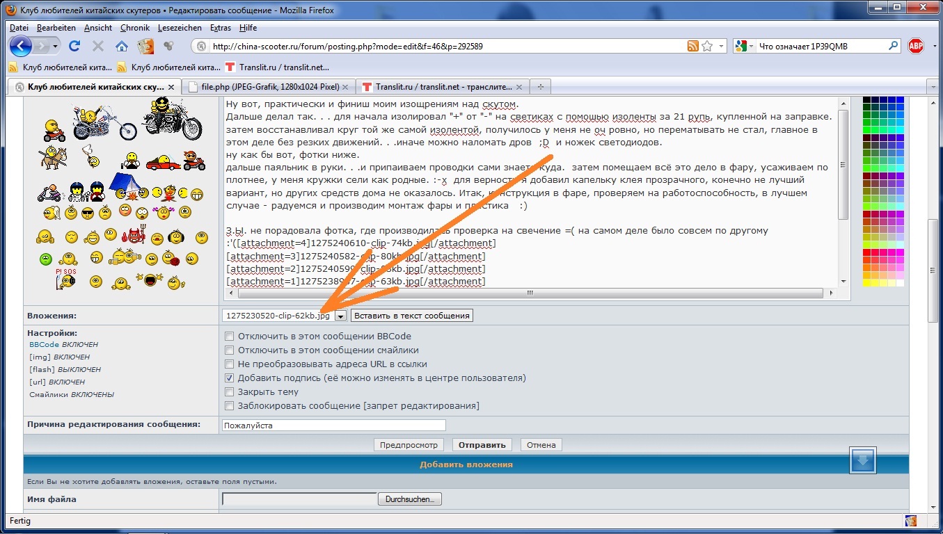

Хы, надо было в другой последовательности фотки скинуть, вы уж меня простите, не привык ещё к тонкостям ;)
Как у вас это ловко получается *THUMBS UP* :)

полая-значит внутри пустая или полная ? и какое полотно от ножовки чтоли ? раскажи подробней про надпилы
http://vkontakte.ru/club17807790
СообщениеДобавлено: 31 Май 2010, 22:39
Сообщений: 273
Откуда: М/О г.Коломна
Скутер: STELS Tactic 50
Стаж: с 2008 г.
полая-значит пустая (трубка) надпилы думаю неглубокие обычным полотном по металлу

а трубка гранёная?
