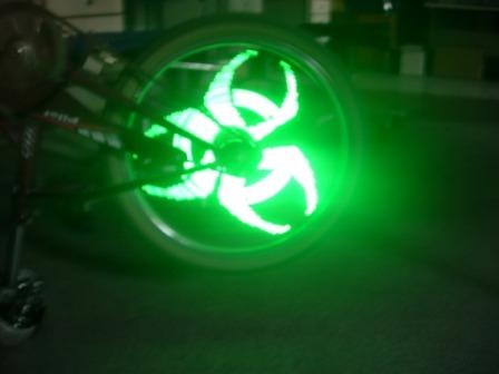

Вот, на просторах инета накнулся на такой моддинг:http://www.radio-portal.ru/distribution/viewtopic.php?f=36&t=3011
Кто-нибудь такое уже себе устанавливал?
Скачал архив(внизу поста), а там схемы с расширениями: *.spl, *.lay, *.hex... :(
А как(ой)ими программ(ой)ами эти файлы открываются? И где эти программы качнуть?
Комментарий к файлу: Я себе бы так замутил бы...
4..JPG [ 14.15 KiB | Просмотров: 17871 ]

Народ, плизз, у кого есть эти программы?
Может кто сможет открыть схему разводки и схему печатной платы и выложить в топике картинками .jpg?

имхо фигня. точнее исполнение данного экземпляра неудачное.

вот куда лучше вариант http://www.spokepov.ru/downloads.html

Скорее всего надо в это дело поглубже влезать...Данный девайс расчитан на скорость не более 30км/ч... :(
S.T.I.G. писал(а):
Спасибо за полезные ссылки! *THUMBS UP*
Нашел, где уже готовые изделия продают...
http://www.wheelleds.ru/
Только вот одно НО:
Для появления устойчивого изображения необходимо ехать:
1 плата SpokePOV - около 30км/ч
2 платы SpokePOV - около 15км/ч
3 платы SpokePOV - около 10км/ч

Созвонился я с продавцом SpokePOV. Они тестировали устройство до 70км/ч, вроде как картинка устойчивая...
Ставили они такой девайс и на скутер, правда переработав схему(отпилив кусок платы, да вынесли отдельно батарейный отсек)...
SpokePOV — это электронное устройство, которое превращает велосипедное колесо в уникальный дисплей! Оно представляет собой 60 сверх ярких светодиодов (по 30 с каждой из сторон), управляемых программируемым контроллером. Устанавливается устройство на спицы вело-мото колес любого типа от 20 дюймов (50 см в диаметре) и более, от 16 до 40 спиц. На раме велосипеда устанавливается магнит (входит в комплект), в устройстве имеется датчик холла, который реагирует на магнитное поле. Рисунок появляется только во время вращения колеса. При движении контроллер получает информацию о скорости вращения от магнита, закрепленного на раме, и зажигает соответствующие светодиоды в соответствии с загруженным в него изображением.
Таким образом, при вращении колеса, устройство «понимает» с какой скоростью оно вращается и всегда отображает картинку корректно. Это является отличительной особенностью этого устройства от других, промышленно-китайских. В них либо нет синхронизации вообще, либо в лучшем случае применен дешевый инфракрасный датчик, который при попадании пыли и грязи просто не работает.
Краткие характеристики устройства
30 светодиодов с каждой стороны (разрешение 30*256 радиальных пикселей).
С обратной стороны возможна зеркальная подсветка колеса велосипеда (необходимо для текстов).
Скорость движения: для качественной прорисовки изображения, с тремя приборами - от ~10км/ч, с одним прибором от ~30км/ч (что ночью достаточно опасно).
Напряжение питания - 3 батарейки 1.5V, либо 3 аккумулятора на 1.2V. Рекомендую использовать алкалиновые батарейки из IKEA. Дешево и сердито
Картинки программируются с компьютера. Имеется софт под Windows, MAC и Linux.
Интерфейс подключения - LPT или USB(new) по выбору заказчика.
