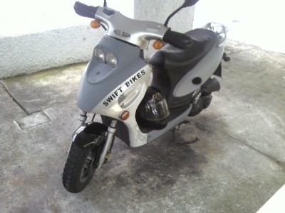

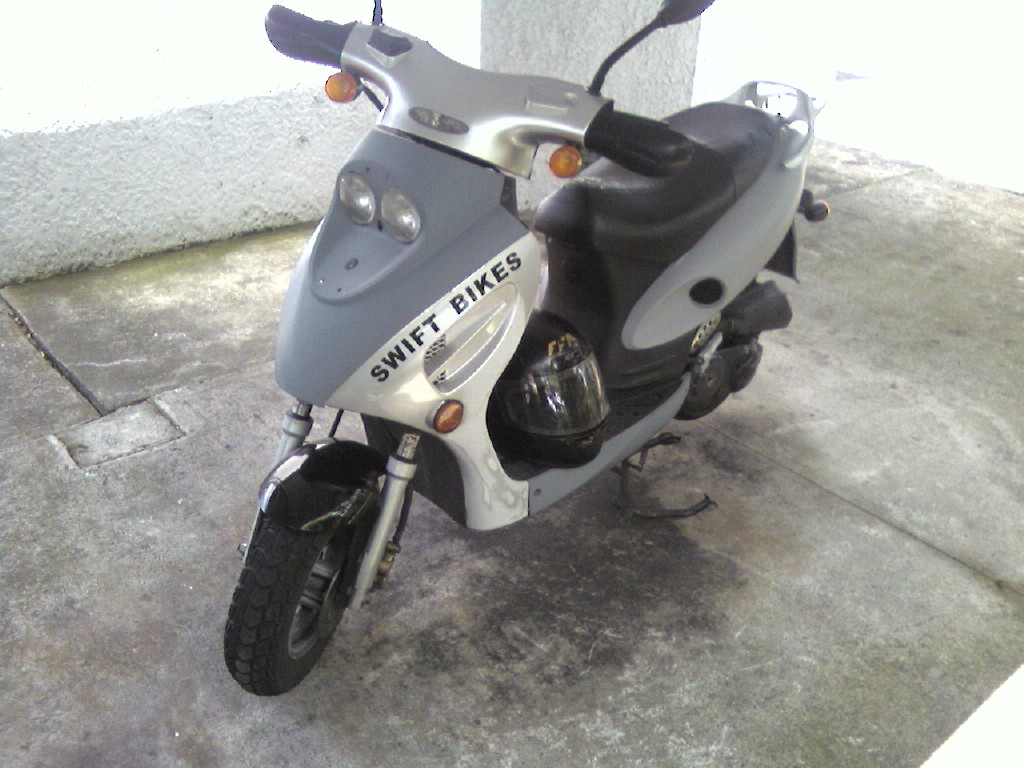

так ка я пользуюсь скутером каждый день независимо от погоды, то я его собрал обратно. результат на первом фото.

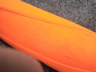

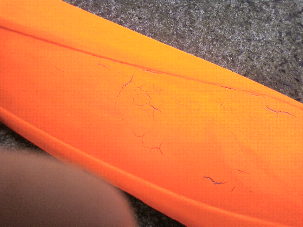

 Заголовок сообщения: Re: ВНЕЗАПНО. РЕШИТЕЛЬНО...
СообщениеДобавлено: 29 Nov 2009, 04:37
Зарегистрирован: 29 Sep 2009, 13:20
Сообщений: 66
Скутер: adskij pepelac
волшебный безымянный "грунт-эмаль" сделал свою работу...
20091129140812.jpg [ 189.17 KiB | Просмотров: 4133 ]

несколько попыток подобрать лак, совместимый с этой краской, ни к чему не привели. *DONT_KNOW*
так что все опять в грунте. бродит мысль облить белой краской. :-[
