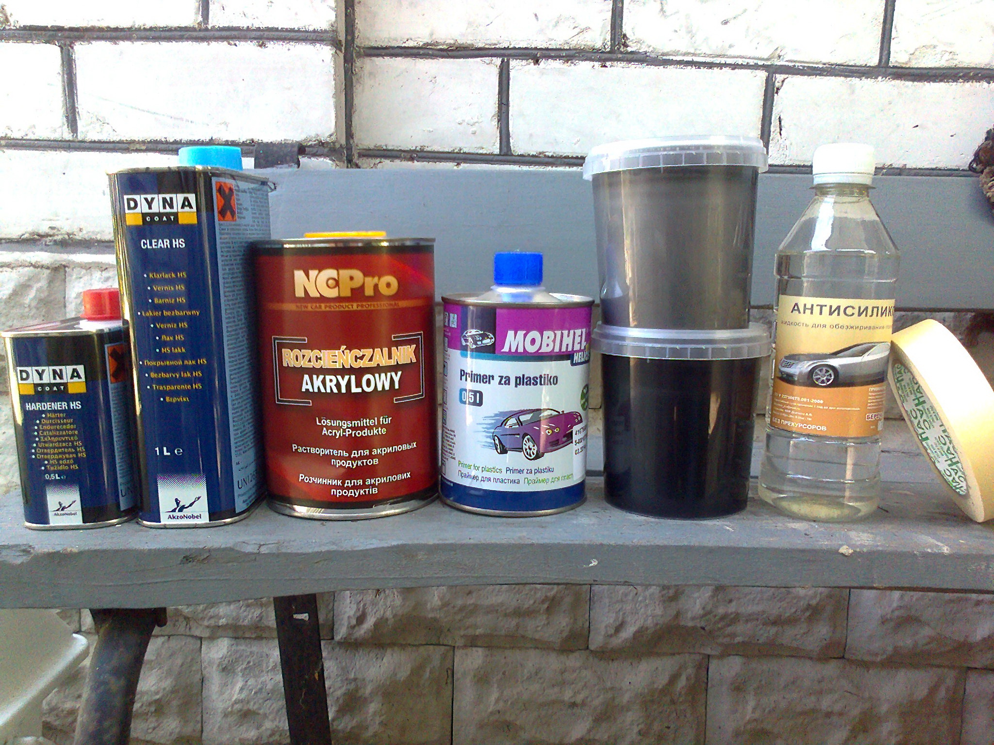

наличии имеется краска 0,5 черная. 0,5 серая. 0,5 грунта. 1л. лака+ 0,25 к ниму утвердителя.
литр акрилового уайпика.
все на фото!!
какими пропорциями красить??? мешать... буду красить пуликом!!
особенно с каким уайп-спиритом размешать грунт????
Комментарий к файлу: лак+утвердитель / уайспирит акриловый/ краска/ грунт/ обезжириватель\

saha45
я растворителем 650 разбавляю все и грунты и краски как акриловые вика так и мобихел
лак мешаю 2 части лака и 1 отвердителя
растворять до консистенции воды
под крунт дюза не менее 1.5мм
лак можно тоже 1.5,но 1.3 как и караске хватает
давление подбором
