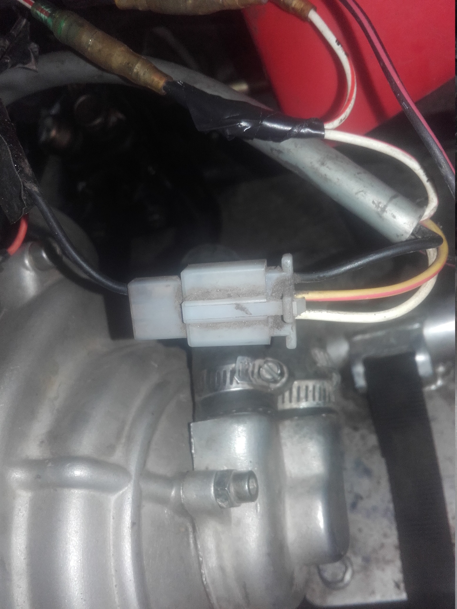

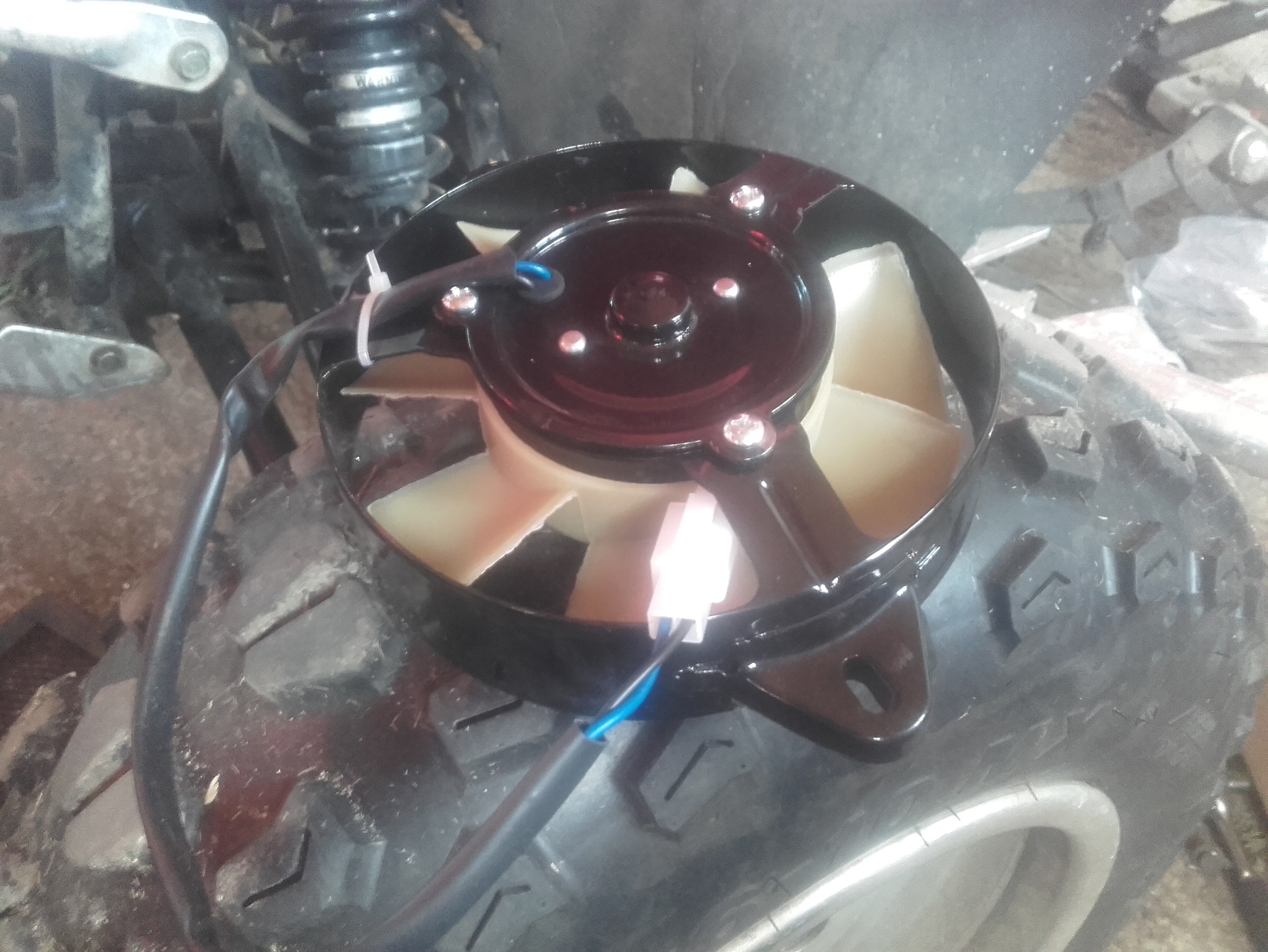

Добрый вечер, помогите советом, минарелли jog атв 2т горизонтальный водяное охлаждение, хочу установить вентилятор охлаждения радиатора и запитать его от генератора на постоянку ,на генераторе не задействовано два провода ,на регуляторе нет никаких обозначений, как и на вентиляторе ...

Ну а взять тестер и снять питание не позволяют какие то нравственные критерии?
В смысле, регулятор на фото, куда что подключать ?

и
желтые(желтый,белый) слева они не прозваниваются. Красный с зеленым прозваниваются в одном направлении.
Имхо проще выпрямить мостом. И места меньше и дешевле. А постоянная работа вообще глупость.

Так Вам регулятор надо подключить или вентилятор?Тот вывод,что идёт на + АКБ и есть разъём постоянки на регуляторе.В этом и поможет тестер.

На полтосах стоит слабый 1 фазный генератор с регулирующей обмоткой.
В стоке АКБ, приборка и габарит питаются выпрямленной постоянкой общей мощностью около 1-1.2А на все.
Все остальные приборы питаются переменным током. Общая максимальная мощность генератора всего 70-80W, из за чего в вечернее время даже со штатными лампами АКБ разряжается...
Вентилятор жрет минимум ампер 6-7 (Тот что на фото все 10, а то и 15), а питаться должен исключительно постоянным током,
вопрос: где его взять?
ответ: перемотать генератор, заменить РН на шунтирующий с кубатуры и переделать всю электрику на постоянный ток.
Либо возить в багажнике аккум от авто и от него питать вентилятор *ROFL*
В данном случае я могу предложить один вариант, заменить вентиляторы на компьютерные от БП 2шт 140х140 каждый по 0.2-0.3А, а подключить их к АКБ через выключатель.
Эффективность конечно будет не максимальная, но работать такой вариант будет.

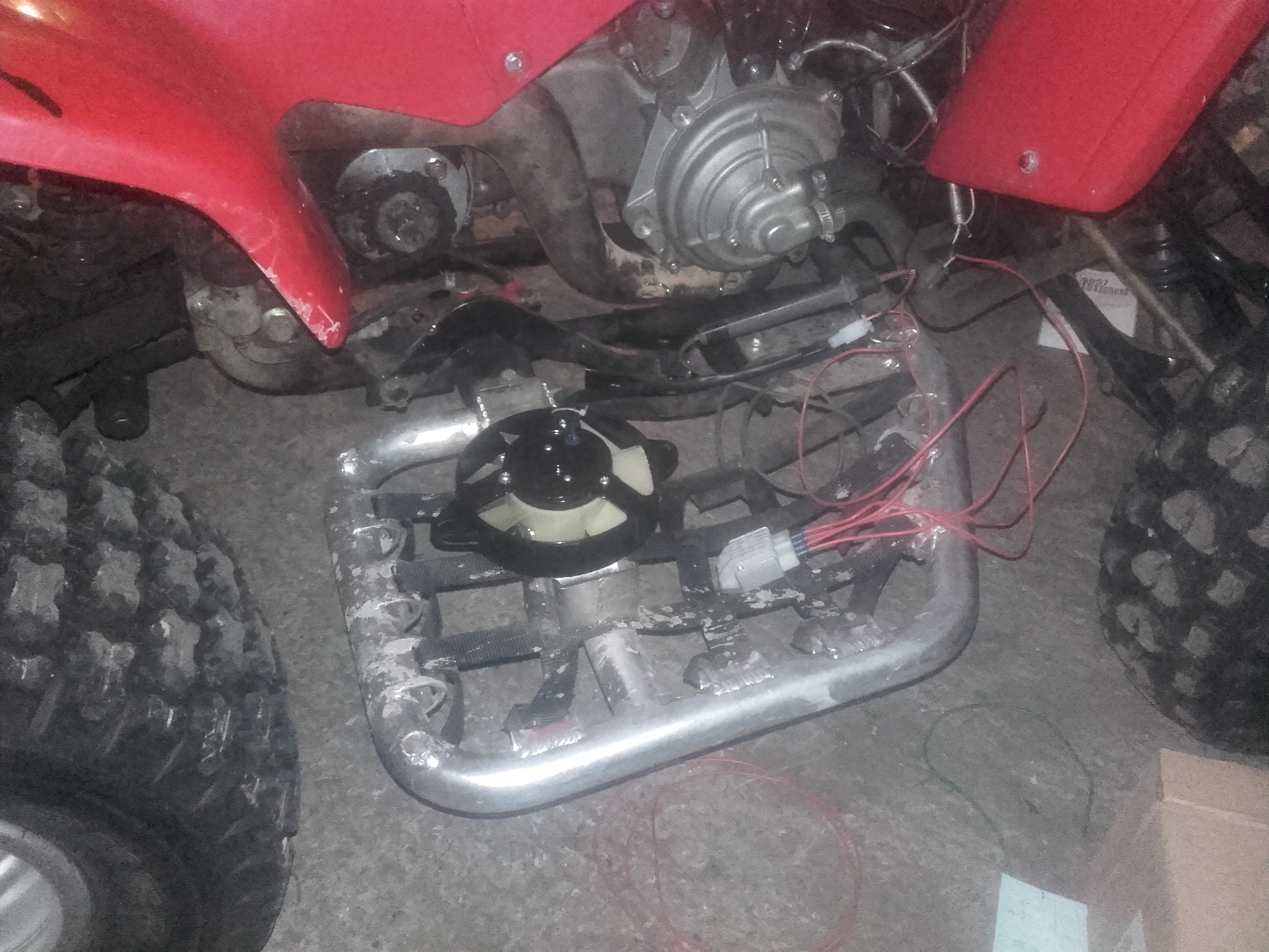

Может и рано радоваться но он работает. С обмотки выходит только один источник переменного. На холостых обороты вентилятора визуально немного меньше чем на средних оборотах. Пока расстраивает лишь то что вентилятор начал греться ...
Ты бы грамматику почитал, бесполезных запятых наставил....
20170721_232345.jpg [ 828.09 KiB | Просмотров: 16228 ]
А он не должен?

Подключу к автомобильному аккумулятору, проверю.
 Заголовок сообщения: Re: Регулятор
СообщениеДобавлено: 23 Jul 2017, 01:51
С этого нужно начинать. Проверить нагрев, ток потребления и обороты вентилятора. Если не устроит, можно думать что делать.
Вряд ли он нужен все время.
